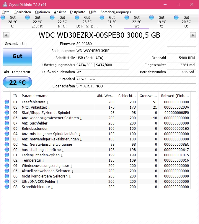

Poste doch bitte mal den Screenshot von CrystalDiskInfo für die Platte, ziehe aber bitte das Fenster soweit auf, dass alle Attribute und auch die Rohwerte vollständig sichtbar sind, also keine Scrollbalken mehr erscheinen. Bitte machen den Screenshot aus Windows und nicht mit einer Kamera vom Bildschirm und nur den Screen von CrystalDiskInfo, mit Alt+Druck erzeugt Windows einen Screenshot des aktiven Fensters in der Zwischenablage.
hier ist der Screenshot
Wie erwartet gibt es recht viele Unerwartete Spannungsabfälle, siehe den Rohwert vom Attribut C0. Melde die Platte immer ordentlich über "Hardware sicher entfernen" ab und schau ob der Rohhwert vom Attribut C9 gestiegen ist, wenn sie nochmal plötzlich verschwindet, dann wäre dies ein Hinweis auf ein Problem mit der Spannungsversorgung, ggf. ist dem Stecker des Netzteilkabels oder der Buchse im Gehäuse. Denke daran immer ein Backup alles wichtigen Daten zu haben die auf der Platte stehen, denn die meisten USB Platten von WD haben eine Datenverschlüsselung die auch aktiv ist, wenn man sie nie aktiviert hat und obwohl man die Daten auslesen kann ohne einen Key einzugeben. Wenn das Gehäuse aber kaputt geht und man die HDD ausbaut, dann kommt man trotzdem nicht an die Daten ran!

Ich habe gestern den ganzen abend (ca. 18 biss 22 Uhr), die Platte laufen gehabt (nach dem ich sie sicher entfernt habe).
Der aktuelle Wert ist mit 198 gleich geblieben.
Der Rohwert ist nun 64A statt 647.

Der interessiert nicht, nur der Rohwert, da dort die Anzahl drin steht.
Dann würde ich mal auf die Spannungsversorgung tippen, denn dies sollte nicht passieren.

Die Platte eher nicht, sondern das Netzteil, wobei ich da eher den Stecker oder Kabel in der Nähe des Steckers vermuten würde oder eben das Gehäuse, die Lötstellen der Buchsen lösen sich schon mal oder die Federkraft des Abnehmers lässt nach. Ich würde mal leicht am Kabel in der Nähe des Stecker oder dann auch Stecker wackeln und schauen ob dann der Rohwert von C0 steigt (F5 bei CDI drücken um die Werte neu Einlesen zu lassen) bzw. die Platte dann verschwindet. Vorher sollte aber ein Backup gemacht worden sein und prüfe auch ob das Gehäuse eine 4k Sektoremulation hat!
Erstmal muss ich mich korrigieren. Ich dachte, ist aber nicht so. Es sind zwei Elements und keine MyBooks.
Ich hatte noch einen WD-Stecker im Schrank. Den habe ich vorhin ausgetauscht und die Platte lief ca. 1 Stunde. Innerhalb dieser Stunde hat sich der Rohwert von C0 nicht verändert. Ist das ok oder ist die Stunde zu kurz um Entwarnung zu geben?

Die Spannung wurde grad wieder unterbrochen. Der Wert ist auch gleich eins rauf von 64F auf 650 :(
Was nun? Was tun? Die Platte ist - anders als ich oben geschrieben habe (hab mich da vertan), eine 3 TB und hat eine 4k-Sektorenemulation.
Dann lege ein Backup der Daten an die auf der Platte stehen und tausche das USB Gehäuse, vermutlich gibt es da einen Wackelkontakt bei der Spannungsversorgung.
