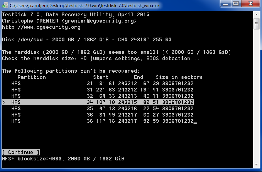

Unter Windows wird die PLatte nur als "Nicht Zugeordnet" erkannt und er wollte sie Initialisieren. Habe sie dann einmal als MBR und einmal als GPT konvertieren lassen. Hoffe ich habe damit nichts verschlimmert.
Mit Testdisk habe ich einen QuickScan gemacht, der gar nicht mal so "Quick" war. Hat mehrere Stunden gedauert.
Das Ergebnis:
Ich dachte dann noch, dass die Platte ja vielleicht einfach nur von Mac so formatiert ist, dass Windows damit nichts anfangen kann und habe mit dem Tool TransMac versucht auf die Platte zuzugreifen, aber das sagt mir, dass dort kein HFS System drauf ist.
Bevor ich jetzt mit Testdisk weiter rumdoctor und eventuell etwas verschlimmbesser, frage ich lieber mal hier nach, was ich tun soll.

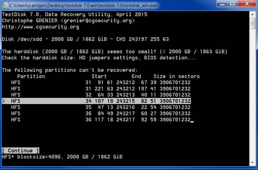

Achso und ich habe mit Testdisk gerade nochmal einen Scan gemacht.
Diesmal aber nicht Intel/PC ausgewählt sondern Mac.
Diesesmal dauerte der Test auch nur wenige Sekunden und hier das ergebnis:
2015-11-26 11_28_31-C__Users_o.arntjen_Desktop_testdisk-7.0.win_testdisk-7.0_testdisk_win.exe.png
Er scheint da also noch was zu finden.
Aber Partion neu Schreiben will er nicht machen:
"Function write_part_mac not implemented
Use pdisk (mac) or parted (Linux) to recreate the missing partition using Values displayed by TestDisk."
Pdisk ist wohl ein Mac befehl? Dann brauch ich wohl einen Mac...

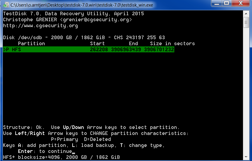

Edit: Jetzt gerade nochmal Testdisk angeschmissen. Nun steht er auch Automatisch auf EFI GPT (Da ich unter windows die PLatte ja zuletzt als GPT formatiert habe) und erkennt nach einem QuciSearch wieder die HFS Partition. Diesmal könnte ich anscheinend auch die Partitionstabelle neu Schreiben (Im gegensatz, wenn ich vorher auf MAC, gegangen bin). Aber das ist nicht richtig oder?
Aber habe jetzt erstmal nichts weiter gemacht, damit ich es nicht noch schlimmer mache.
Oh wie es aussieht hab ich es doch noch hinbekommen.
Konnte mit Testdisk die Partitionstabelle wieder neu schreiben und TransMac erkennt nun wieder die Daten.
Kopiere gerade die Daten auf meinen Rechner...
[EFI GPT] war doch richtig. Seit Macbook auf Intel setzt.
Schwein gehabt...
