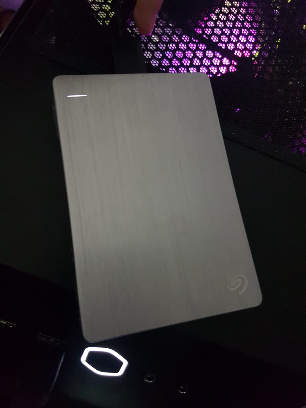

Die Festplatte leuchtet und dreht sich ganz normal ohne ein klackern, klicken o. ä.
Das einzige was nicht geht ist das sie nicht erkannt wird. Ich habe es an einen anderen USB-Hub, PC und sogar an einen Fernseher probiert -> ohne Erfolg.
Bei Windows in der "Datenträgerverwaltung" sehe ich sie auch nicht. Wenn ich ein USB-Stick anschließe dann direkt. Die Festplatte habe ich letztes Mal benutzt hat alles funktioniert. Dann habe ich sie in mein Regal gelegt und jetzt habe ich sie nach ca. 4 Tagen raus genommen und es funktioniert nicht mehr.

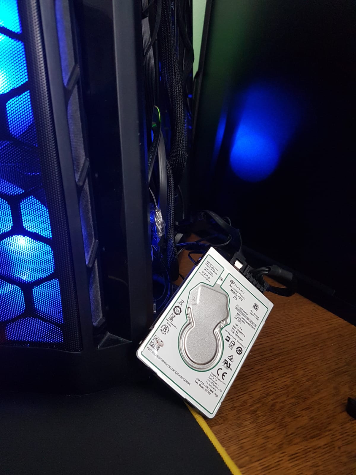

OK ich mache das Gehäuse mal auf und schließe die Festplatte direkt an meinen PC also per SATA Kabel.

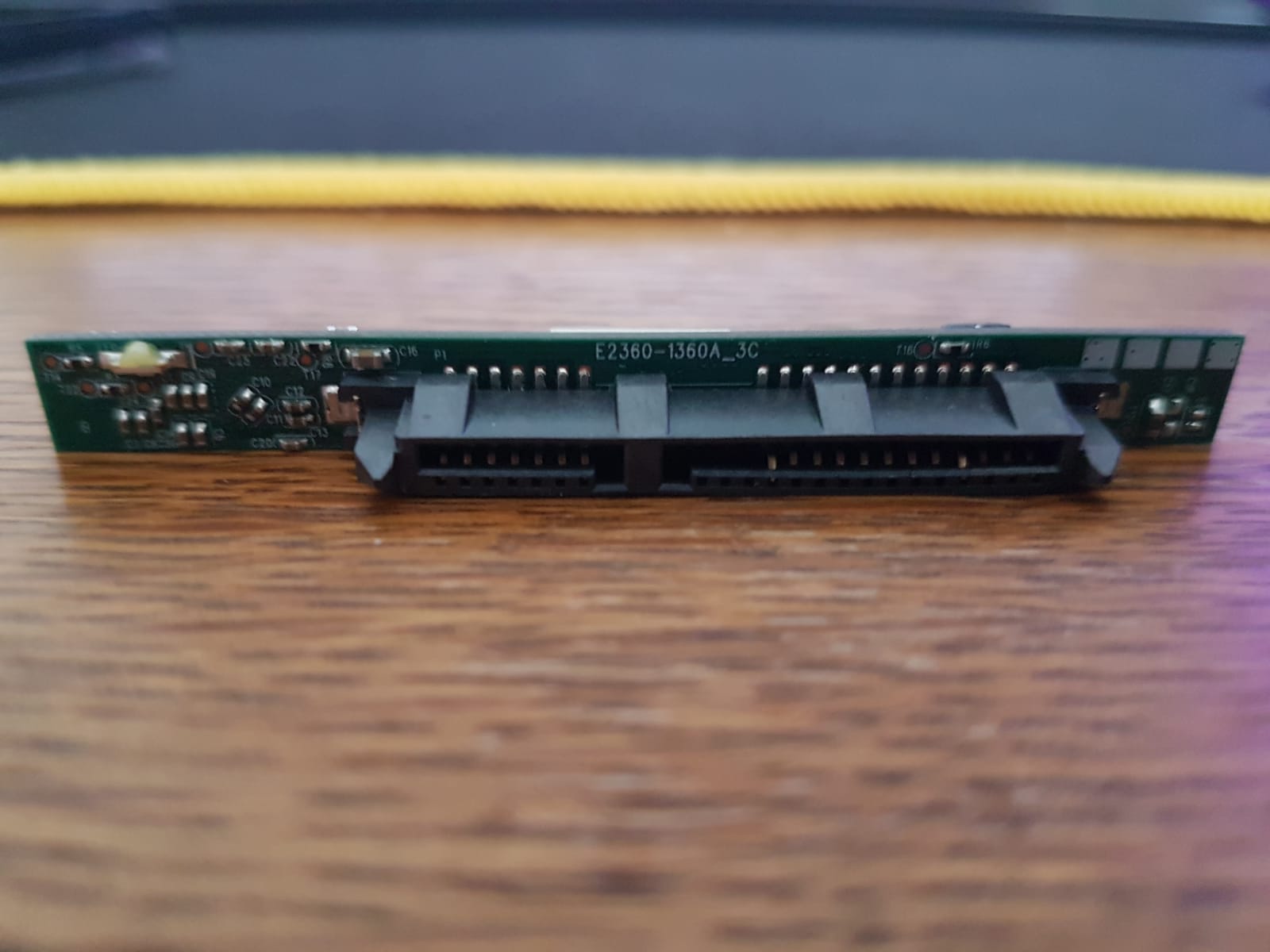

Hier sieht man, dass man die Platte wohl zerlegen kann und die USB-Bridge entfernt werden kann. Aber es kommt nicht selten vor, dass auch ohne Änderung des Produktnamens die Konfiguration geändert wird. Sprich, es kann eine andere Platte (nicht M9T) enthalten sein oder die Bridge ist doch fest.
Aber das scheint mit der Zerstörung des Gehäuses einher zu gehen.

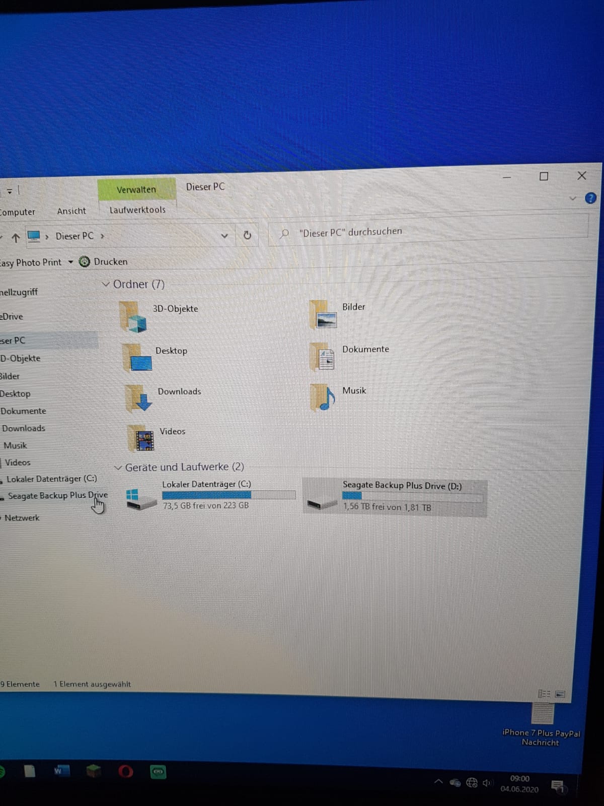

das ist das zeichen, das die gar nicht erkannt wird. jetzt könnte man noch im geräte manager nachsehen, ob der controller erkannt wird. gibts ein windows geräusch wenn das teil angesteckt und abgezogen wird?

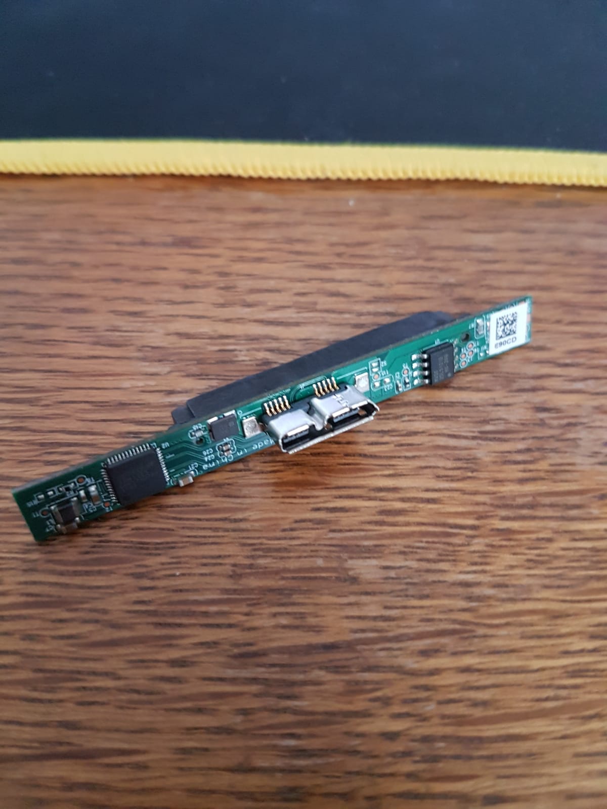

Leute, könnt ich mir rein theoretisch dieses Teil holen und dann nur den Adapter der verbaut ist umbauen. Ich will nämlich gerne dieses Gehäuse behalten :D
Link: https://geizhals.de/logilink-ua0275-a2116251.html?hloc=at&hloc=de
Pauschal? Nein.
Die Adapter sind nicht gernormt, daher unmöglich zu sagen ob der passt oder nicht.
Ich rate generell zum Kauf eines externen Gehäuses und dann zum Kauf interner Festplatten. Mache ich schon lange so. Bzw. hab ich sogar ein Dock für Festplatten am PC, dass aber eher weil ständig Leute defekte PCs bringen um die Daten zu sichern. Ist einfacher als die fremden Platten in den eigenen PC einzubauen bzw. sie in ein externes Gehäuse zu stecken nur um sie zu sichern.

Die ist seit 2013 bei Geizhals gelistet, HDDs altern auch wenn sie nicht genutzt werden und sollte daher maximal ein Jahr lang gelagert werden, aber ein Modell von 2013 wird sicher schon länger als ein Jahr nicht mehr produziert. Kannst Du irgendwo ein Datum auf dem Etikett sehen? Auf dem Foto ist dies leider schlecht lesbar, aber man erkennt das es eine Recertified ist. Du solltest aufpassen da nichts drauf zu haben dessen Verlust Dich schmerzen würde, also immer schön ein Backup auf eine weitere USB Platte machen oder die Daten auf dem Rechner selbst, auf einem NAS oder in der Cloud noch einmal gespeichert zu haben.
