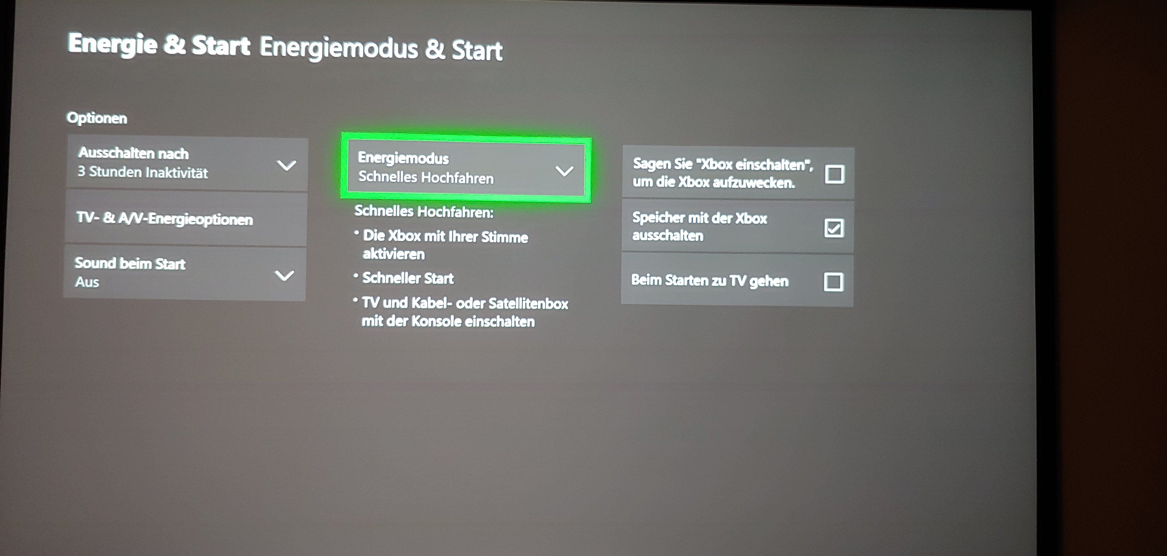

Es gibt dort eine Einstellung, die heisst auf Englisch "When XBox is off, turn off storage".
Reaktionen: Tinkerton
Auch schon versucht...Usb steht immer unter Strom und die Festplatte blinkt vor sich hin. Es ist eine wd digital wd elements portable.

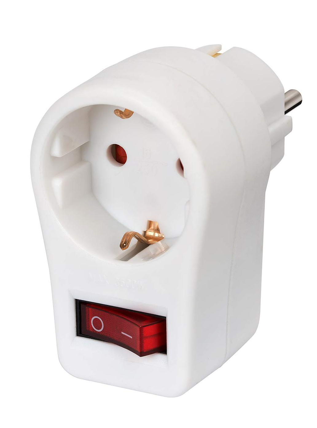

Fail von Microsoft das die es nicht gebacken kriegen einen Usb Anschluss abzuschalten wenn man die Konsole ganz ausschaltet....so sinnlos....ich benutze jetzt diese Lösung.

Auch bei mir blieb die externe Platte an, obwohl ich auf "Energie sparen" gestellt hatte. Nach etwas Suche bei Google hatte ich dann die Lösung gefunden. So wie es hier schon steht, unter "Schnelles Hochfahren" den Haken bei "Speicher mit XBox ausschalten" machen und dann wieder auf "Energie sparen" stellen. So schaltet sich meine Externe dann beim Runterfahren mit aus.

Wenn "Speicher mit XBox ausschalten" ist nicht hilft und die HDD auch an einem PC nie automatisch beim shutdown abschaltet, hilft nur ein Schalter an der Steckdose
