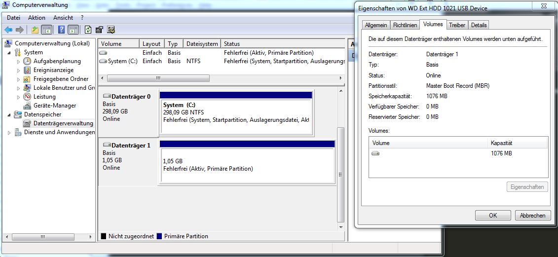

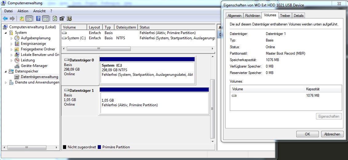

ich habe ein Problem mit meiner externen Festplatte WD Ext HDD 1021 (2 TB). Diese ist NTFS partitioniert (eine Partition) und enthällt alle meine Daten (da ich gestern meinen PC mit Ubuntu neu aufgesetzt habe).
Ich kann nun nicht mehr auf die Festplatte zugreifen, weder von Ubuntu, noch von einem Windows7 Rechner. Beide erkennen, dass eine Festplatte angeschlossen wurde, aber zeigen diese nicht im Explorer an.
Die Win7 Datenträgerverwaltung zeigt die Festplatte an, jedoch mit falscher Größe (1,05GB) und ohne Dateisystem. (siehe angehängtes Bild) 1.JPG
Bei Ubuntu wird erkannt, dass die Festplatte angeschlossen ist, jedoch ebenso mit falschen Daten (nach sudo fdisk -l ).
Was kann ich tun?

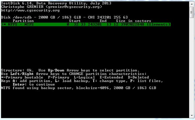

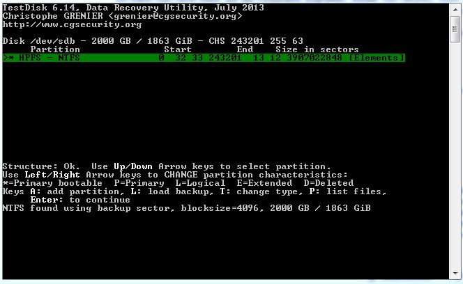

TestDisk ist nun endlich fertig im Quick-modus, das Ergebnis sieht wie folgt aus, er hat die Partition gefunden:
Dies ist die richtige (einzige) Partition mit dem richtigen Namen. Wurde diese richtig erkannt, dass sie den kompletten Platz der Festplatte einnimmt? Wie muss ich nun fortfahren?
Das steht doch da: "Enter: to continue"
Entschuldigung, was ich eigentlich meinte ist:
Soll ich das auf * stehen lassen (primär bootbar) oder auf primär setzen? Schließlich befindet sich kein Betriebssystem auf der Platte, daher erschließt sich mir das bootbar nicht.
Sehe ich es richtig, dass die Partition alle Zylinder umfasst?
Was würde passieren, wenn ich load Backup auswähle?
Bei "List files" werden mir keine Dateien angezeigt (sind jedoch vorhanden). Sagt das etwas aus?
