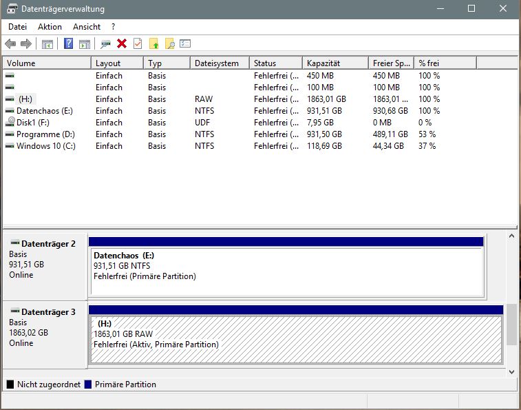

Hallo alle miteinander,
meine 2TB Toshiba Canvio Plus wird an meinem PC nicht mehr richtig erkannt. In der Datenträgerverwaltung wird angezeigt, dass das Dateisystem RAW wäre, jedoch wenn ich die Festplatte an meinen Laptop anschließe oder an meinen Fernseher wird diese als ganz normale NTFS erkannt und ich kann dann auch auf meine Daten zugreifen. Daher schließe ich einen Defekt der Platte aus (oder liege ich hier etwa falsch?). Andere extere Festplatten werden jedoch über den selben USB Port erkannt und auch richtig dargestellt. Also woran kann das liegen? Und wie behebe ich diesen Fehler am einfachsten?
Ich hoffe ihr könnt mir helfen!
MFG
chris

Welches Dateisystem hat die Platte? Ist NTFS bestätigt? Zeige ein Bild vom anderen Rechner.
NTFS und so wird sie auch auf meinem Laptop erkannt nur halt nicht an meinem richtigen PC nicht!

@Coalminer hier bitteschön! Aber für mich sieht das aus als ob des da kein Problem gibt
@Coalminer das erklärt jedoch nicht warum die Platte an meinem Laptop funktioniert jedoch nicht an meinem Desktop-PC! Weil dann müsste es ja auf beiden Rechnern nicht funktionieren. Oder täusche ich mich da etwa?

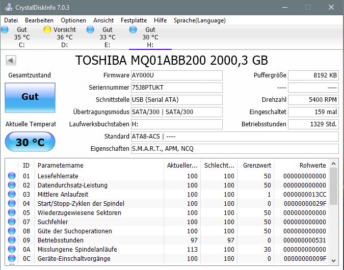

Ein Physikalisches Problem kann man wohl ausschliessen,da crystaldisk nix gravierendes anzeigt,also Partitonstabelle schrott oder Win 10 kann die Platte nicht mehr richtig erkennen,zumindest nicht auf deinem PC.
