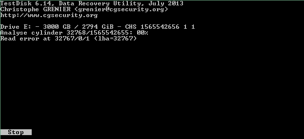

der testdisk findet einen read error

CrystalDiskInfo erkennt die Platte nicht. Testdisk erkennt sie aber! Gibt aber fehlermeldung read error aus!
