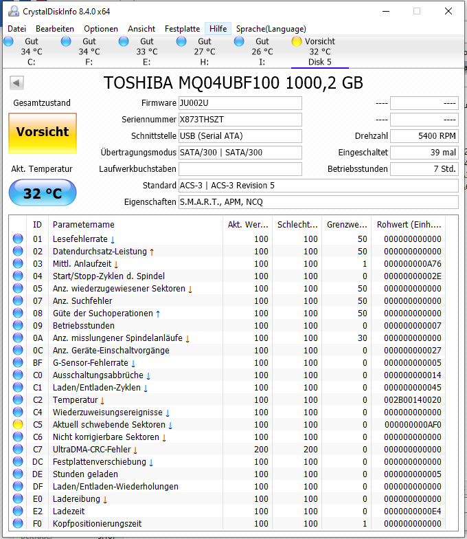

So, hier jetzt mal der Screenshot von CrystalDiskInfo:
Die hat aber einen ganze Menge schwebender Sektoren und also Sektoren deren Daten nicht mehr zur ECC dahinter passen und die man daher nicht mehr auslesen kann. Dadurch kann sie RAW sein, oder auch nachdem sie einfach beim Schreiben abgezogen wurden.
Bei so vielen schwebenden Sektoren bei einer so neuen HDD gibt es eigentlich nur zwei Möglichkeiten, entweder gab es beim Schreiben starke Vibrationen, z.B. von einem Bass in der Nähe, wie wenig da nötig ist zeigt das Video "Shouting in the Datacenter" deutlich. Dann können die Köpfe beim Schreiben aus der Spur kommen und Daten auf den Nachbarspuren überschrieben und die betroffenen Sektoren werden dann schwebend, weil die Daten eben nicht mehr zur ECC passen.
Oder die Platte wurde von einem Stoß geschädigt. Von HGST gibt es dieses Video über die Empfindlichkeit und korrekt Handhabung von HDDs, mit dem Empfehlung wie die Umgebung aussehen sollte auf denen mit HDDs gearbeitet wird und sie weisen darauf hin, dass die Schäden sich auch erst später bemerkbar machen können. Wenn es nicht bei Dir war, dann vielleicht beim Händler oder durch unzureichende Verpackung beim Versand. Es gibt bei WD auf dieser Seite Beispiele guter HDD Verpackung und wie es nicht gemacht werden sollte. Die sind zwar für interne HDDs, die externen sind oft durch die Verkaufsverpackung etwas besser geschützt, aber Verkaufsverpackungen sind nicht unbedingt für den Versand ausreichend.
Konnte sie mittlerweile als NTFS formatieren und sie wird wieder ohne Probleme erkannt. Allerdings immer noch mit den schwebenden Sektoren. Ich werde sie mir DBAN überschreiben und auf Garantie umtauschen.
