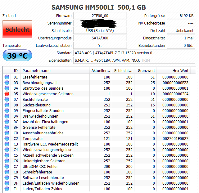

Ich besitze eine externe HDD (ChiliGreen, 2,5", Samsung Platte, Typ HM500LI). Diese verweigert mir seit neuestem den Dienst. Wenn ich die Platte anstecke, führt Windows das AutoPlay aus, der Name wird ebenfalls korrekt angezeigt. Will ich dann aber auf die Platte zugreifen, erscheint die Meldung "Auf X:\ kann nicht zugegriffen werden."
Ich habe mir anschließend die SMART Werte mittels CrystalDiskInfo angesehen, das Tool benennt den Zustand mit schlecht, und zwar aufgrund der Werte im Bereich "Wiederzugewiesene Sektoren".
Ich kann mir nur vorstellen, dass dies das Problem ist. Wie krieg ich das wieder hin? Hat da jemand Ratschläge?
Das kriegt man nicht mehr hin, weil die Platte einfach defekte Stellen hat.
Aber poste mal den Screenshot von CDI, weil es da manchmal auch Auslesefehler gibt.

Hier der Screenshot vom CDI, auffällig heute im Vergleich zu meinen Betrachtungen gestern: Sowohl die Betriebsstunden, als auch der Einschaltzähler sind zurückgesetzt.
Dies wollte ich ebenfalls noch erwähnen, die HDD hatte lediglich ca. 70 Starts und gut 200 Betriebsstunden. Da ist eine "normale" HDD doch noch nicht mal richtig "warmgelaufen" ;)

...heute im Vergleich zu meinen Betrachtungen gestern: Sowohl die Betriebsstunden, als auch der Einschaltzähler sind zurückgesetzt.
Die Platte ist hin, wenn die Garantie bereits abgelaufen ist, dann ist sie ein Fall für den Elektroschrott.
Die Reservesektoren der Platte sind schon aufgebraucht, evlt. hat die Platte die SMART-Werte für Betriebsstunden und Ein-/Ausschaltungen auch auf Plattenoberfläche gespeichert und da so viel defekt ist und keine Reservesektoren mehr da sind, sind diese Daten verloren gegangen.
Versuche noch die Daten zu retten und dann weg mit dem Teil.

Also das bei Betriebsstungen 0 steht, wundert mich aber. Und eingeschaltet ist sie angeblich 1 mal. Wann tritt denn sowas auf?
Das ist extrem komisch, vor allem weil gestern noch richtige Werte vorhanden waren. Desweiteren steht bei der Drehzahl nun unbekannt, die war gestern auch noch richtig eingetragen.
