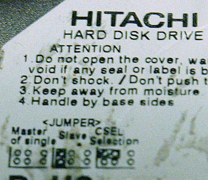

Ohne Jumper ist es Drive 0 oder Master (kein anderer Drive vorhanden), wird der Jumper gesetzt ist es als Drive 1 (Slave) gejumpert, jeweils ist AB damit gemeint. Bei Dir sollte ein Jumper gesetzt in Position AB reichen.
Die PINs zur Laufwerkjumperung stehen außerhalb der Pfostenleiste. Es sollte daher auch ein grüßerer Jumper (je nach Ausführung gehen wenn die Pins frei stehen, also die Mechanik mitspielt) funktionieren, habe das schon mehrfach gemacht. Man kann es recht gut testen, indem man den PC einmal kurz einschaltet und die BIOS-Meldungen beobachtet, hierbei wird dann jeweils mit dem Drive getestet, bei dem man unsicher ist ob die Jumper richtig stehen (von dem anderen Drive weis man es ja). Im BIOS werden die Laufwerke ja gemäß Jumperung angezeigt.

Sicherheitshalber habe ich unten noch den HD-Aufkleber gezeigt, der die Jumper-Einstellungen der Hitachi- Platte zeigt. Ich komme aus der Slave- Abbildung nicht ganz klar, habe aber in der Slave- Einstellung den Jumper auf AB (ganz rechts) gesetzt, wie dies in Muelis Abbildung gezeigt ist.
