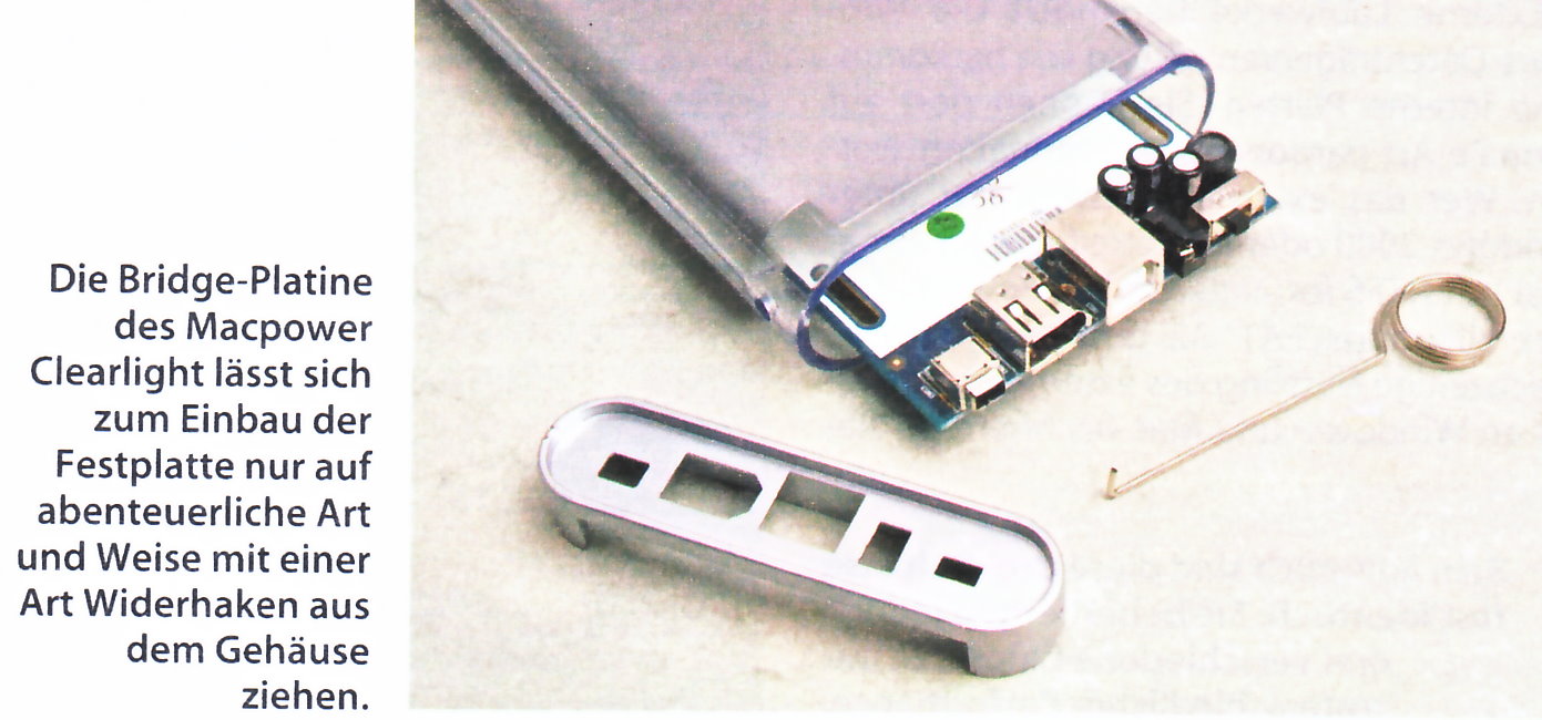

Wer keine Übung beim öffnen von Gehäusen hat, wird es sicher beschädigen. Ich drücke die Seiten mit einem Finger ein um zu sehen wo und wie die Seitenteile nachgeben, ist ein kleiner Spalt erst einmal geöffnet, schiebt man etwas Pappe oder ein paar Schichten Papier dazwischen (Schraubenzieher sind schlecht, weil sie Spuren hinterlassen), so geht man dann Seite für Seite vor.
Wenn keine Schrauben zu sehen sind (liegen machmal aber auch versteckt hinter Aufklebern) werden die beiden Halbschalen mit Nasen ineinanderhaken, dazu greifen kleine Plastiknasen (vielfach zwei pro Seite) der einen Schale in Vertiefungen der gegenüberliegenden Halbschale.
Bei einem Switsch von Intel waren es kleine Schlitze, bei denen dann ein kleiner Steg auch weggebrochen war (mit Sekundenkleber hinterher zusammengeklebt ist auch ein Nachweis für einen Fremdeingriff schwer, wenn die abgebrochenen Stege / Teile vorsichtig und sauber mit verklebt werden - wer zwei linke Hände hat sollte es aber besser lassen :D ). Die Entscheidung, wie weit Du gehen willst, kann Dir keiner abnehmen, vor allen Dingen schon deshalb nicht, weil niemand weis was Dir wichtiger (Daten oder die hardware) ist und wie geschickt Du bist.

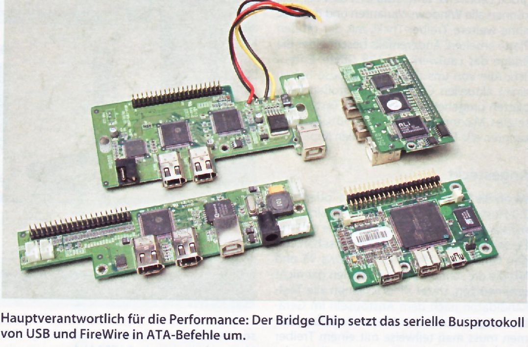

In solchen Gehäusen steckt eine kleine Platine mit den Connectoren und dem Brückenchip, sowie der Disk. Der Brückenchip ist die Ursache, dass nicht direkt mit der Disk kommuniziert wird sondern via USB (Treiber) und dieser verhindert auch, dass Low-Level-Commands (für z.B. S.M.A.R.T.) an den eigentlichen Drive weitergereicht werden. Selbst mit meinem Profitool (SCSIToolbox) komm ich nicht an solche Platten.
Die Travelstar kann man an einem einfachen 2.5" Adapter betreiben!

Hier ein Bild, dass selbst bei gekauften Gehäusen bereits teilweise ein Spezialwerkzeug zum öffnen herhalten muss.
Das sind ein paar Beispiele für die Platinchen mit Brückenchip.

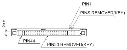

Ich habe die Hitachi- Platte ausgebaut, (TRAVELSTAR; Modell-Nr. HTC426040G9AT00), was erwartungsgemäß nur unter Zerstörung des verklebten Alu-Cases und der auf die 2,5" Adapterleiste aufgesteckten USB- Komponente möglich war. Ferner habe ich mir ein 2,5"/3,5"- Adapterkabel (Flachband) mit PC-Stromanschluss besorgt. Vor dem entscheidenden Test müssen noch 2 Fragen geklärt werden:
1) Es ist auf der HD nicht eindeutig gekennzeichnet, auf welcher Seite der Pfostenleiste Pin1 ist. Es befindet sich zwar auf der Platine ein kleiner 3-eckiger Pfeil, der dies möglicherweise anzeigt,ich bin mir darüber aber noch nicht sicher. Das Datenblatt gibt hierüber keine Auskunft. Leider besitzt das Adapterkabel keine "Nase" in der Mitte (die doppelte Kontaktleiste der HD besitzt in einer Reihe mittig ja eine "Aussparung" ohne Pin) - so dass auch ein falsches Aufstecken des Breitbandadapters möglich ist. Dies würde die HD natürlich endgültig zerstören.

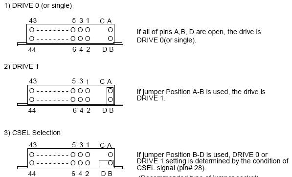

2) Ich benötige noch irgendwoher einen 2,5" Jumper, da die Platte als "Master" vorliegt, bei Anschluss in einem Desktop ja wohl als Slave gejumpert werden muss.
Der Suppoert von Hitachi ist auf meine gestrigen konkreten Fragen leider nicht eingegangen, sondern hat nur allgemein geantwortet, dass Prüfungen nur durch autorisierte Datenrettungsfirmen vorgenommen werden dürfen und die Garantie erlischt.
Ein Pic mit Blick auf die Pins ... links ist dann die Spannungsversorgung (Pins 41 - 44).
Zum Jumpern die folgenden PIN verwenden ...
Insgesamt ist eine Leiste mit 44 Pins am Adapter vorhanden, 40 für IDE und 4 für die Spannungsversorgung, die restlichen Pins sind für die Jumperung und stehen frei.

Wie bei Deinem ersten Bild sind allerdings rechts von Pin1 noch 4 Pins vorhanden (AB und CD). Wenn ich die Mini-Abbildung auf dem HD-Aufkleber richtig verstehe, muss der Jumper auf CD gesetzt werden, wenn die HD als Drive 1 fungieren soll (Sorry- bin halt doch ein Laie :D ).
Ohnehin muss ich mir erst noch einen Jumper besorgen. D.h. der alles entscheidende Test, ob die HD selbst oder das USB-Teil "hinüber" ist, kann wohl erst am Wochenende laufen, wenn ich auch mehr Zeit und Ruhe habe. Melde mich spätestens dann wieder.
