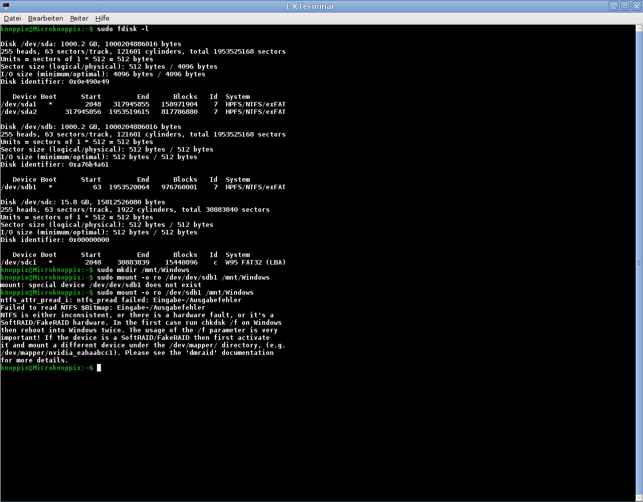

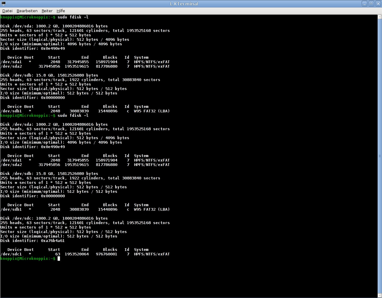

das kam nach der eingabe von "sudo fdisk -l" raus
sdc scheint die problem platte zu sein
ansonsten werde ich die von dir nächsten schritte abarbeiten
habe nun "sudo mkdir /mnt/Windows" und danach "sudo mount -o ro /dev/sdc1/mnt/Windows eingegeben
danach hat mir mir die konsole folgendes ausgespuckt
mount: can't find /dev/sdc1/mnt/Windows in etc/fstab or /etc/mtab
Welche Platte die richtige ist, musst du wissen.
Bedeutet das auch das du über den Dateimanager nicht erfolgreich warst wenn du jetzt alle Schritte abarbeitest? :)
Dein Fehler ist das du das Leerzeichen vergessen hast zwischen ...sdc1/ und /mnt/
Richtig wäre: sudo mount -o ro /dev/sdc1 /mnt/Windows ;)

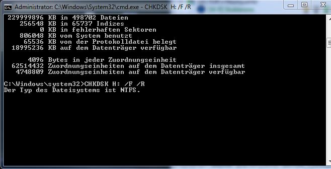

das hatte schon zuvor versucht aus windows7 nur hat sich nach der eingabe von "CHKDSK C: /F /R" nichts mehr getan außer das die platte am laufen ist bzw. dessen led stetig leuchtet
ich hab den befehl nochmal eingegeben "CHKDSK C: /F /R" und lass das jetzt deutlich länger laufen vielleicht tut sich dann doch noch was
Wenn das wieder zu keinem Ergebnis führt habe ich noch eine letzte Idee. Melde dich dann einfach wieder.
nach ner knappen viertel stunde erschien folgende zeile
der typ des dateisystems ist NTFS.
ich lass das mal bis morgen durchlaufen
vielleicht tut sich noch was die hoffnung stirbt zuletzt
EDit: So nach ca 20minuten ging die überprüfung los ist jetzt bei 12 prozent
jetzt werden verweiste dateien in den verzeichnungsdateien wiederhergestellt
Verwaiste Datei sortieevents.ibd (145976) wird in Verzeichnisdatei 1425910 wiederhergestellt.
scheint wohl nicht so schlecht auszusehen aber es wird wohl noch sehr lange dauern
hatte heute mittag CHKDSK knapp 2 stunden am laufen ohne das sich was tat jetzt bin ich dafür umso überraschter dass sich plötzlich was tut
