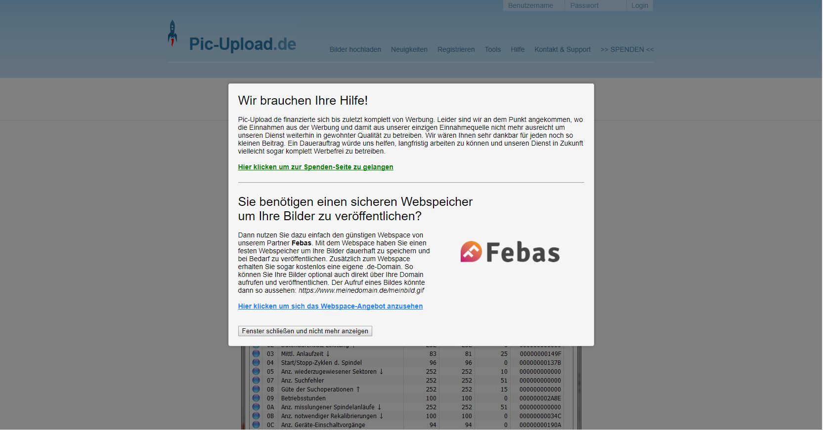

Könnt ihr es einfach mal lassen Bilder auf irgendwelchen Dreckshostern hochzuladen. Gerade eben wieder passiert:
Erst ein nerviger "Hilferuf":
unbenannt-png.658229
Dann klickt man an den Rand und bekommt als nächstes dieses Fenster präsentiert
unbenannt2-jpg.658230
Ich bin schon wieder am ausrasten. Letzte mal das ich ein Bild angeklickt habe. Jetzt nur noch hochgeladene Bilder auf CB.
Ich vote für das Verbot der Nutzung externer Bildhoster. So...
Da hast Du meine volle Unterstützung! Diese ewigen Popup Werbungen die man auch nicht vermeiden kann, gehen mir bei denen auch gewaltig auf die Nerven.

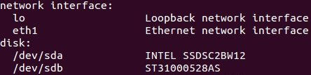

  4. Die Laufwerksbezeichnungen ausgeben lassen:
    Code:
    hwinfo --short
    Dann kommt z.B. folgendes raus (sei mal /dev/sda die kaputte externe und /dev/sdb die neue externe HDD):
