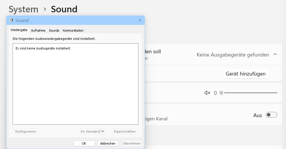

Das Problem ist, dass Windows die externen Lautsprecher nicht mehr erkennt.

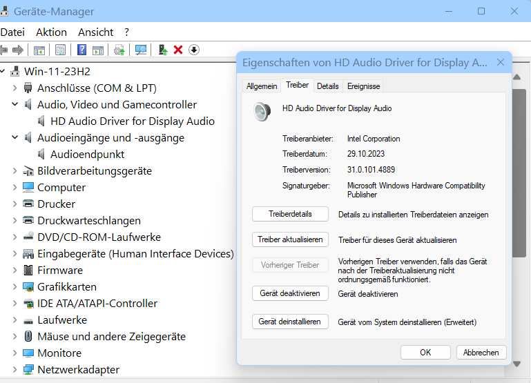

Ich habe extra den Realtek Treiber für die interne Soundkarte neu installiert. Trotzdem wird Realtek im Gerätemanager nirgendwo aufgeführt. Auch die Rubrik "Sound" kommt im Gerätemanager nicht vor.
Unter der Rubrik "Audio, Video..." wird ein Gerät für Display Audio aufgeführt, welches aber nicht weiterhilft trotz Treiber update.
Dort sollte eigentlich auch "Realtek" aufgeführt sein.
Unter "System/Sound" werden keine Audiogeräte gefunden. Die Lautsprecheranlage ist aber richtig angeschlossen und ist auch funktionstüchtig.

Servus,
Deinstallier doch mal HD Audio for Display Audio und Audioendpunkt.
Danach unbedingt Neustarten.
Das habe ich schon mal gemacht. Da gab es einen Bluescreen mit Fehlermeldung und Neustart und die Einträge waren wieder da.

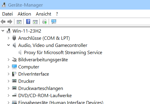

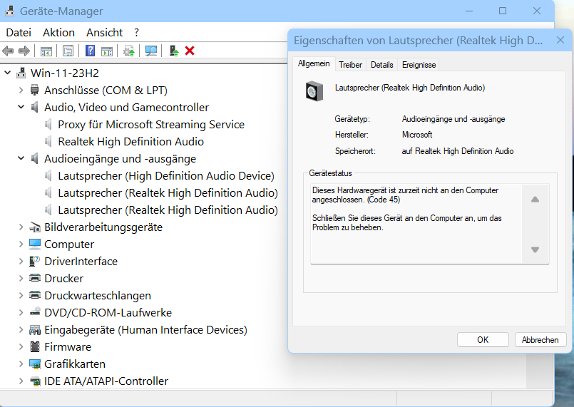

Mittlerweile habe ich ein älteres BS Image zurückgespielt, um zu prüfen ob das Problem vom Kumulativen Update verursacht wurde. Leider ist das Sound Problem immer noch vorhanden.
Allerdings sieht es im Gerätemanager jetzt anders aus, siehe Foto
Da die Einträge ausgegraut sind, habe ich diese erst einmal deinstalliert. Nach einem Neustart sind alle
verschwunden bis auf Proxy...
Den aktuellen Realtek Treiber R283 habe ich auch installiert ohne irgendwelche Auswirkungen.
Auf dem ersten Foto ist doch klar zu lesen, dass die Lautsprecher nicht angeschlossen seien, bzw. nicht erkannt werden. Ich habe jetzt mehrmals die Lautsprecher mit dem Klinkenstecker angestöpselt und die haben jahrelang gut funktioniert (und funktionieren immer noch, am anderen Geräte überprüft).

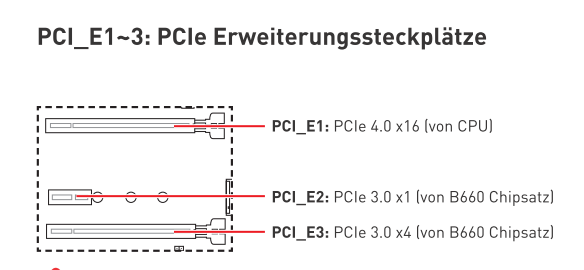

Ich bin mir fast sicher, dass das Problem ein Defekt der Audio-Chipkomponente ist. Um diesen Hick Hack mit Garantie, Gewährleistung, Einschicken, und womöglich Kosten auf denen ich dann sitzen bleibe, zu umgehen, würde ich gerne eine interne Soundkarte verbauen.
Diese soll auch nicht so teuer sein, vielleicht 20 Euro gebraucht oder neu.
Mit den Spezifikationen kenne ich mich nicht so gut aus, deshalb frage ich euch mal was ich auf meinem Board verbauen kann, Fotos liegen bei.
Freue mich über eure Empfehlungen und sage danke.
