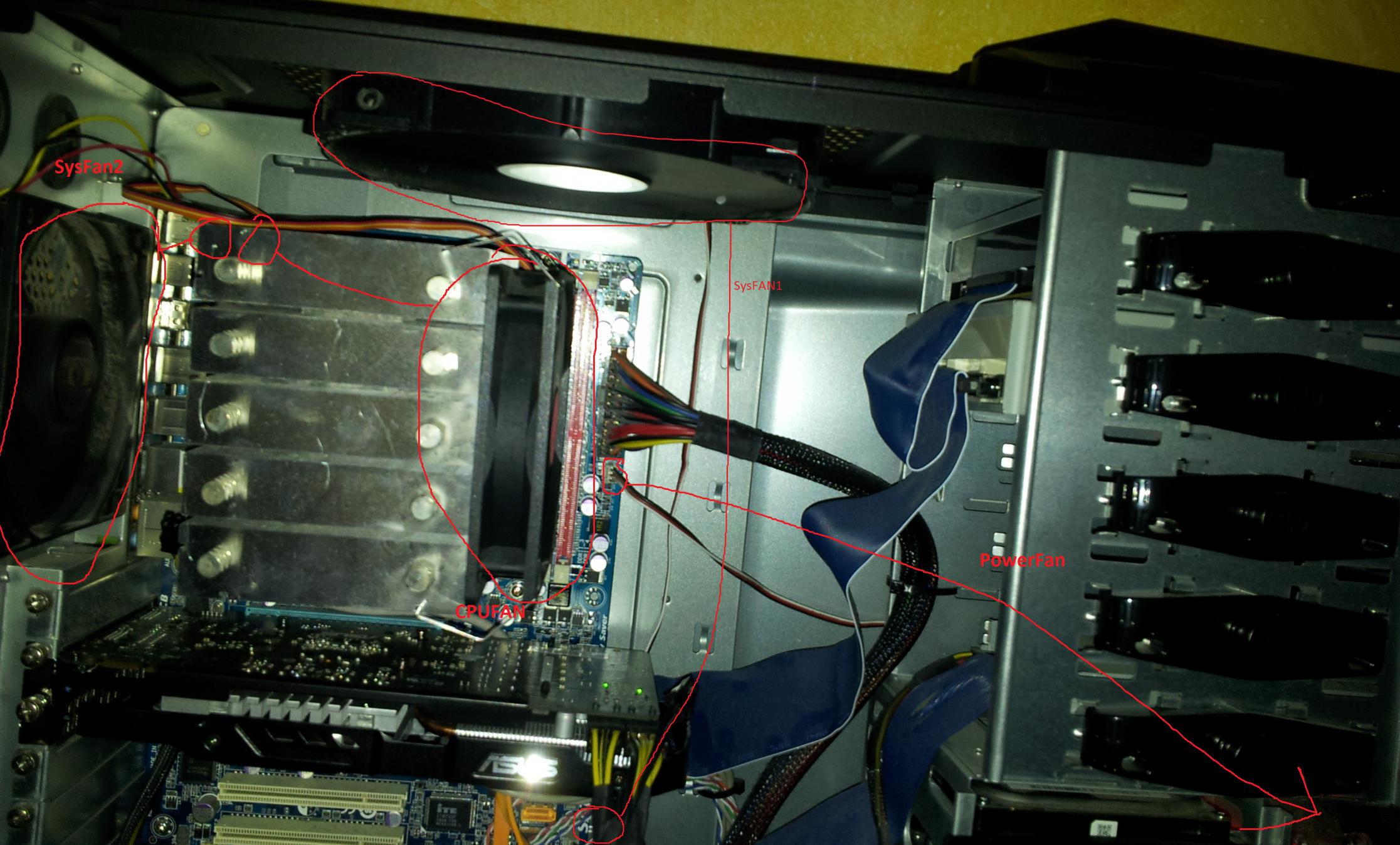

Wo liegen die jeweiligen Lüfter denn?
Mach am besten mal ein Foto vom Inneren und beschrifte die Lüfter so, wo sie angeschlossen sind.
Hier ein Bild.
Geregelt werden soll SysFan2 und PowerFan mit jeweils einem 3-Pin Molex Stecker

Mhh, die wichtigsten Lüfter regelst du eigentlich schon, eigentlich ist es nur der an dem Prozessor. So wie du dir das vorstellst (mit SysFan2& PowerFan) ist es nicht möglich, du müsstest dir schon eine ggf. billige PCI Lüftersteuerung kaufen:
http://ch2.adscale.de/adscale-ch/cc...cker-PCI-Lueftersteuerung::14675.html?ref=112
Oder du lässt die Lüfter einfach auf einer bestimmten Voltzahl laufen. Das "große" 4 Pin Molex Kabel vom Netzteil bietet zum Beispiel die Spannungen 12V/ 7V/ 5V. Ich würde die zwei Lüfter einfach auf 5V oder 7V laufen lassen. Du musst ja nicht unbedingt im Spielbetrieb die Lüfter hoch regeln und ständig etwas verändern, wenn sie einfach auf 5V laufen sind sie leise und tun ihren Dienst, wenn du merkst, dass es zu wenig ist, könntest du den vorderen (PowerFan) etwas schneller drehen lassen. Wenn du das in Betracht ziehst, bekommst du von mir einen Vortrag wie du das kostenlos anstellt, oder ein Adapterkabel verlinkt. :D
Welchen Prozessor hast du, dass du da unbedingt vier Lüfter verbauen musst? Ich denke den oberen könntest du entfernen. :)

Hab jetzt mal die Seitenplatte vom Rechner abgemacht und Templogging laufen lassen.
Im Idle:
CPU auf 20-22C° (CPU Lüfter dreht sich nichtmal)
Nach 10min Skyrim:
Max CPU Temp: 41C°, CPU Lüfter vielleicht 300RPM (bin mir nicht sicher welcher Lüfter welcher ist (im logging).
Da meine CPU fast erfriert, denke ich reicht es echt die ungesteuerten Lüfter einfach auf einen festen RPM-Wert zu setzen.
