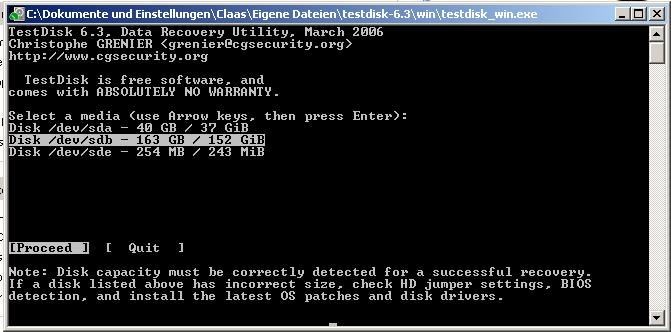

heute hat sich meine externe Festplatte während des entpackens eines RAR-Archives verabschiedet.

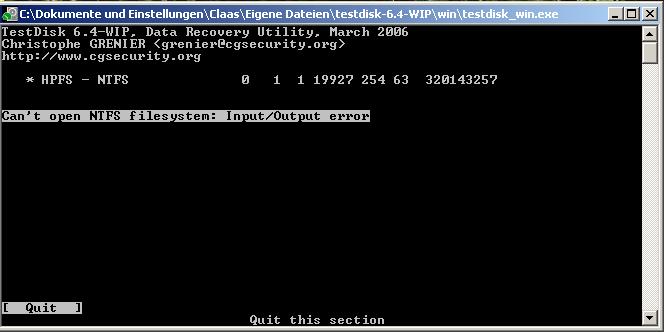

Jetzt bekomme ich immer die Fehlermeldung "Auf K:/ kann nicht zugegriffen werden. Die Datenstruktur ist beschädigt und nicht lesbar."

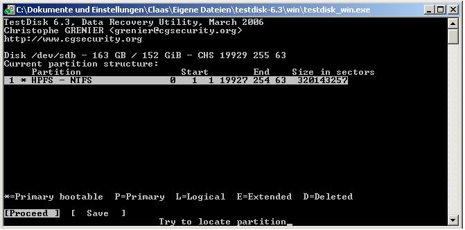

Ich hab mich auch schon durch die ganzen TestDisk Anleitungen gewühlt, aber leider ist das von mir probierte alles ohne Erfolg geblieben.
Die Plattengröße wird zwar korrekt angezeigt, aber das wars dann auch. Auf meinem System läuft WinXp mit Service Pack 2 (ich weiß, Asche auf mein Haupt).
Ich hab mal ein paar Screenshots gemacht, aber nicht wundern, ich hab Zwischendurch die TestDisk-Version geändert, aber die Ergebnisse waren die selben.
Vielleicht kann mir ja jemand von euch weiterhelfen, das wäre echt Spitze!

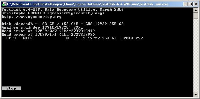

Leider kann Testdisk in deinem Fall nicht helfen.
Bei dir sieht es nach einem Fehler im Dateisystem aus.
Auch erhältst du Lesefehler in Sektoren.
Mache daher mal eine Diagnose mit Datenrettungssoftware in der Testversion.
Wenn es Probleme beim scannen wegen den Sektorfehlern gibt teile es mit.

Ich denke das sieht schlecht aus.
Read disk Maxtor 5000 DV 0100 at Position (eine ganze Menge, zuviel um jede einzeln aufzuführen) failed after 10 attempts. Datenfehler (CRC-Prüfung) (23).
Das heißt dann wohl, ich muss es entweder mit HDD-Generator versuchen oder klonen oder hilft da jetzt garnichts mehr?
