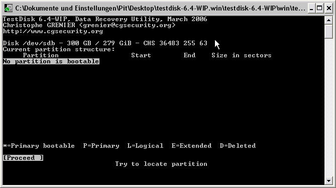

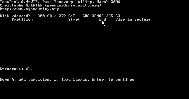

anbei die Screenshot von den ersten 2 Bilder.
Die Suche läuft noch, lass ich dann aber das Ergebnis nachkommen!
Danke!

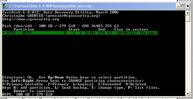

Bei dir ist keine Partition in der Partitionstabelle.
Die ist entweder nicht vorhanden oder es ist keine Partition eingetragen.
Könnte mit Testdisk vielleicht wiederhergestellt werden
Die tiefere Suche brauche ich daher eigentlich nicht mehr, da Testdisk die Partition nach bestätigen bei Proceed bereits gefunden hat.
Drücke einfach mal am zweiten Screen die Taste p ob deine Daten angezeigt werden oder eine Fehlermeldung.
Wenn deine Daten angezeigt werden versuche die Wiederherzustellen.
Bei einer Fehlermelding im Dateisystem wäre eine sichere Alternative Datenrettungssoftware.
Teile es wenn eine Fehlermeldung angezeigt wird mit.
Ansonsten wenn du deine Daten siehst geht es folgendermaßen weiter mit wiedereintragen in die Partitionstabelle;

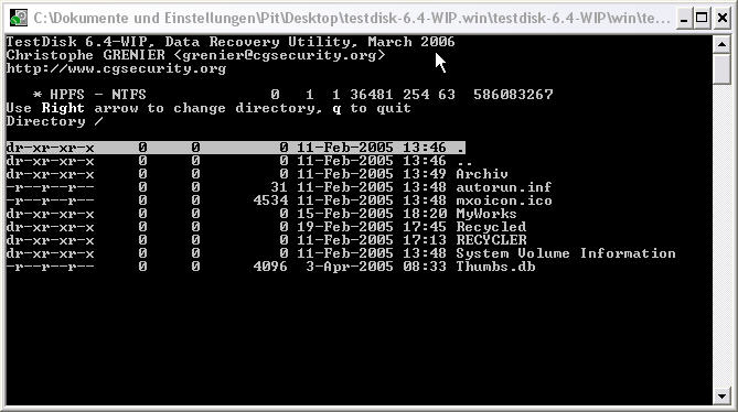

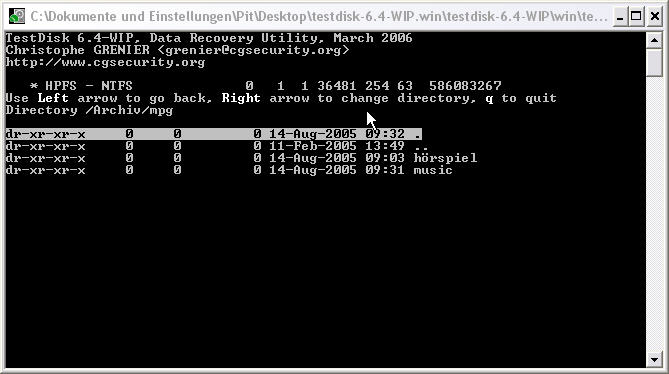

Habe p gedrückt und dann kommt das, wie ist nun die weitere Vorgehensweise?
Ich weiß nicht ob du mal durchgescrolled hast und alle deine Daten gesehen hast.
Sieht aber so aus das die da sind.
Drücke mal q damit du zurückkommst.
Bestätige dann mit Enter.
Gehe auf Write und bestätige mit Enter, y und OK.
Beende Testdisk jeweils bei Quit und starte den Computer neu.
Achte auf chkdsk.
Wenn Autochk bei Systemstart kommt beende es.
Geht normal innerhalb von 10 Sekunden durch beliebigen Tastendruck.
Teile es mit.
Viele Grüße
Fiona

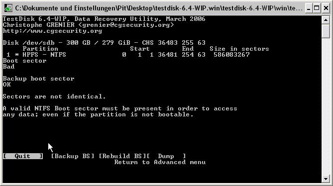

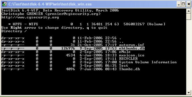

3 Das Ergebnis der tiefen Suche
4 Primäre Partition (p gedrückt)
5 Unterverzeichnisse reingescrollt (Pfeiltasten)
6 Nach Writeversuch (ok= enter; w= write, Y= ok)
Tja und jetzt - wirkt auf mich, wie es Probleme aufgrund "sectors are not identical" gibt. ?
Programm habe ich so stehen lassen (Quit / Backup BS/Rebuild BS/SDump).
Grüsse

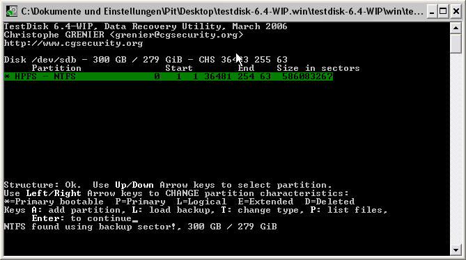

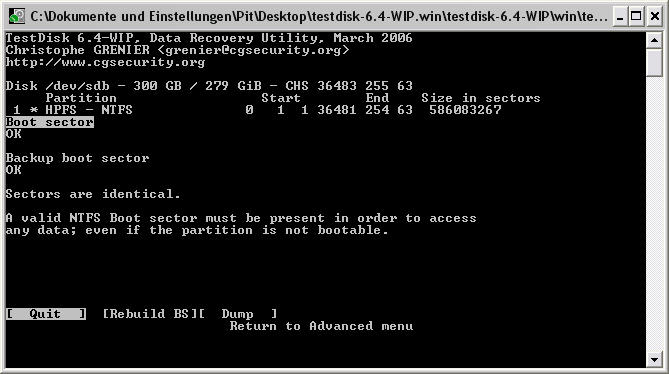

Hallo Fiona,
ich habe es geschafft - nein Du hast es geschafft! Unglaublich.
Nach der Fehlermeldung hatte ich schon Panik (Bild 1) - dann habe ich mich in Deinen anderen task zur Datenrettung eingelesen und siehe da: ein identisches Beispiel zu meiner Fehlermeldung in testdisk gefunden:
https://www.computerbase.de/forum/threads/faq-datenrettung-testdisk-anleitung.110869/
Habe dann wie von Dir beschrieben den Backup des BootSector durchgeführt und: (Bild 2) BINGO!.:D
