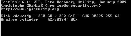

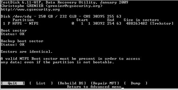

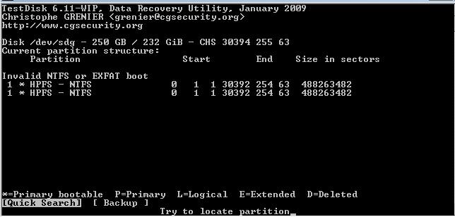

seit ein paar Tagen habe ich keinen Zugriff mehr auf meine Maxtor (250 GB). Beim Anstecken zeigte mir Vista die Festplatte zuerst gar nichtmehr an - Ich habe mir einen IDE auf USB Adapter besorgt, damit ich einen Defekt des Gehäuses ausschließen kann. Mit diesem Adapter wird die Festplatte zwar erkannt, aber ich habe keinen Zufriff auf den "lokalen Datenträger". Dieser soll laut Windows erst formatiert werden. Als ich beim Arlt-Shop bei mir vorbeischaute, bekam der dortige Techniker irgendwie mit demselben Adapter Zugriff, keine Ahnung wie...
Da oft Testdisk hier empfohlen wird, werde ich die nötigen Screenshots gleich mit anhängen.
Ich hoffe mal, ihr könnt mir weiterhelfen, da diese Festplatte der Speicherort für meine Backups ist.

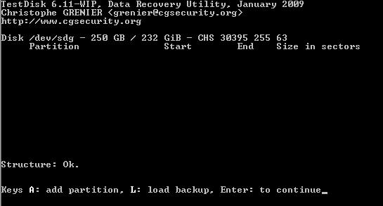

1. Screen zeigt meine Maxtor an, der 2. was ich danach bekam. weitere Screens folgen, sobald die Quick Analyse fertig ist.

Wiederhole mal die Analyse nach dieser Anleitung, ob deine Partition anhand des Backupds vom Bootsektor gefunden wird?
Den Screen nach Analyse habe ich schon.
Weist auf einen korrupten Bootsektor oder Dateisystem.
Wenn der defekt ist, hilft die tiefere Suche Deeper Search, bei der Testdisk nach dem Backup vom Bootsektor sucht.

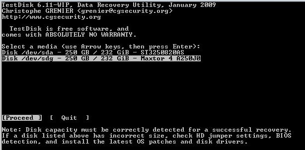

Starte Testdisk bestätige bei dem Log-Datei-Screen mit Enter, wähle deine betroffene Festplatte aus und bestätige mit Enter, bestätige bei Partition Table Typ Intel, bestätige bei Analyse mit Enter und setze mir einen Screenshot.

Ich setze hier mal die ersten Screens rein, die anderen werde ich dann hier reineditieren.
Nr 2 ist Quick Search beim analysieren, das fertige Ergebnis kommt dann als Nr. 3

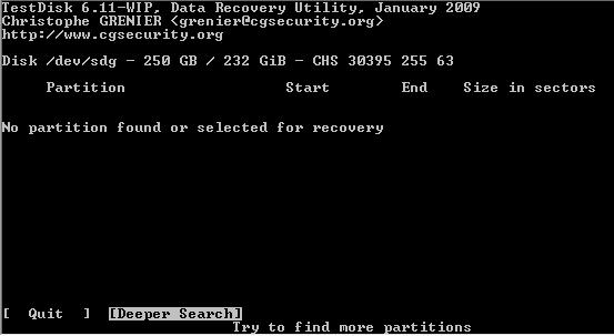

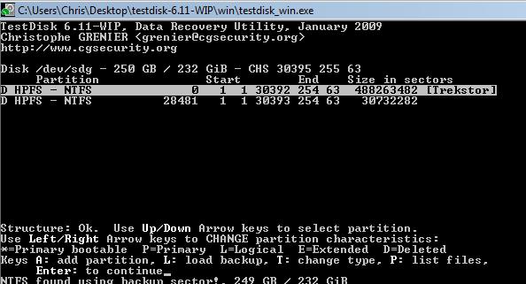

Ich brauche den Screen nach Quick und Deeper Search.
Während der Suche hilft gegenwärtig nicht, da keine Ergebnisse angezeigt werden.
Viele Grüße
Fiona

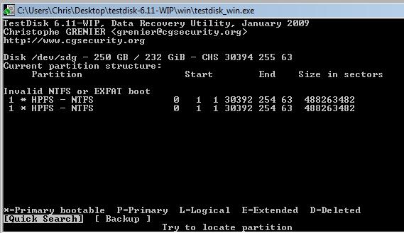

Edit: Hier mal Screen Nr. 3 nach dem Quickscan (warum der so lahm war weiß der Geier)
Edit²: Deep Scan ist durch, Screen ist da. Brauchst du auch den Screen wenn man P gedrückt hatte? Denn es wurde was gefunden, sieht wie meine Ordnerstruktur aus.

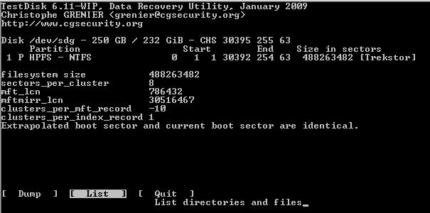

Nein brauch nicht den Screen mit deine Daten.
Wenn du diese soweit gesehen hast, stelle die wiederher.
Ich gehe von diesem Screen aus;
https://www.computerbase.de/forum/attachments/testdisk-5-jpg.136933/
Und ich nehme mal an, wird wohl die erste Partition sein.
Setze die mal mit dem Links oder Rechtspfeil auf der Tastatur auf P für primär.
Wenn du von der Partition booten möchtest, setze die auf Stern.
Siehst du ganz links bei der Partition.
Bestätige dann mit Enter.
Gehe auf [Write].
Bestätige dort mit Enter, y und Ok.
Bei dir ist der Bootsektor defekt.
Daher erscheint dort ein Menü Boot.
Bestätige dort nur mit Backup BS.
Beende Testdisk und starte den Computer neu.
Wenn chkdsk bei Systemstart kommen will, beende chkdsk erstmal.
Geht innerhalb von 10 Sekunden durch beliebigen Tastendruck.
Überprüfe das Ergebnis und teile es mit.

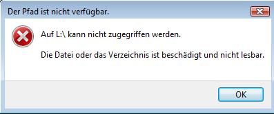

Chkdsk kam nicht, der Name der Festplatte wird wieder als Trekstor erkannt, aber immernoch kommt das hier:
Mir fällt gerade auf, dass bei den Verzeichnissen, die bei Testdisk aufgeführt sind, doch einige fehlen - ich hatte da einen Fotoordner und wie bei Windows einen Ordner Eigene Dateien angelegt, aber diese sind nicht in der Liste, die Testdisk mir da angibt... Und gerade die Ordner, die hier fehlen, sind die wichtigen, wie könnte es auch anders sein.
Sollte ich die vorhergehenden Schritte nochmal wiederholen, in der Hoffnung, dass mir die anderen auch angezeigt werden?
