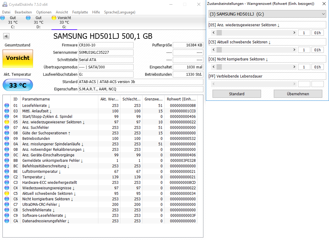

Poste doch bitte mal den Screenshot von CrystalDiskInfo für die Platte, ziehe aber bitte das Fenster soweit auf, dass alle Attribute und auch die Rohwerte vollständig sichtbar sind, also keine Scrollbalken mehr erscheinen. Bitte machen den Screenshot aus Windows und nicht mit einer Kamera vom Bildschirm und nur den Screen von CrystalDiskInfo, mit Alt+Druck erzeugt Windows einen Screenshot des aktiven Fensters in der Zwischenablage.
Hallo, anbei der Screen, vielen Dank euch :)

Es gibt 52 schwebende Sektoren und 34 die defekt waren und durch Reservesektoren ersetzt wurden. Dazu kommen so viele unkorrigierbare Fehler, dass der Aktuelle Wert schon auf 1 gefallen ist. Die hat die 5 Jahre geplanter Nutzungsdauer aber auch schon locker hinter sich:
Sehe Seite 9 des SAMSUNG HARD DISK DRIVE 2007 Product Guide.
Auch wenn sie nicht so viel benutzt wurde, so altern HDDs auch wenn sie nicht benutzt werden. Dazu schreibt Seagate z.B. hier und auch in einigen anderen Product Manuals:
Wenn also die Lagerbedingungen nicht eingehalten werde, sind 90 Tage und zwar in der ungeöffneten Originalverpackung, sonst bestenfalls 1 Jahr. Nach dem Öffnen sollten HDD nicht länger als 30 Tage stromlos sein.
Bei der neuen Barracuda Pro 10TB mit Heliumfüllung schreibt Seagate:
Also hier nur ein halbes Jahr in der ungeöffneten originalen Versandverpackung von Seagate und sonst 2 Monate, nur bei optimalen Bedingungen bis zu einem Jahr.
HGST schreibt für viele HDDs wie z.B. hier für die Megascale:
Die Platte zu ersetzen ist also kein Hinweis auf Verschwendungssucht, sondern angebracht weil sie zu sterben scheint nachdem sie schon weit länger gehalten haben dürfte als zu erwaarten war. Bei aktuellen HDDs steht das nur noch sehr selten so offen im Datenblatt, aber indirekt findet man es auch immer noch, so steht bei der ST1000VX005 im Product Manual auch noch
Aus 50.000 insgesamt und 10.000 pro Jahr ergibt sich dann aber doch wieder der Hinweis auf die geplante Nutzungsdauer von 5 Jahren.

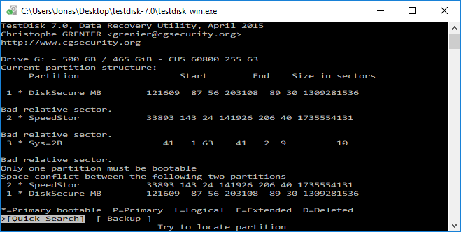

heute funktioniert Testdisc wieder, ich soll jetzt einen "Partitionstabellen-Typ" auswählen und er hat automatisch "None" erkannt, warnt aber davor diesen Typ zu wählen, welchen sollte ich ausführen?
Vielen Dank im Voraus!
Schon mehrfach sehr gute Erfahrungen gemacht mit "Easy Recovery" von Kroll Ontrack. Viel Erfolg! :)
Dann versuchs mit Intel.
Wenn er da nix findet, dann GPT.
Es steht Doch dahinter, was passend sein könnte.
habs mit Intel versucht und nun folgenden Output Screen: (siehe Anhang)
Was soll ich jetzt machen? :lol:

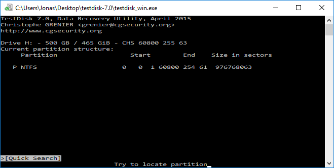

Habe einen QuickScan gemacht, leider zeigt er mir rein garnichts an. (Anhang)

Habe den Scan nun einmal mit "None" Anstatt "Intel" ausgeführt und folgendes Ergebnis erhalten. "P" Gibt mir leider aus: "Cant open Filesystem. Filesystem seems damaged."
Ich habe nur sorge irgendetwas auf der Festplatte zu überschreiben oder umzustellen mit der software, deshalb frage ich bei jedem Schritt.
