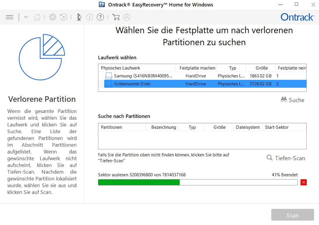

Ontrack EasyRecovery erkennt die Platte als physisches Laufwerk, aber findet keine Partition ("Tiefen-Scan" läuft noch).

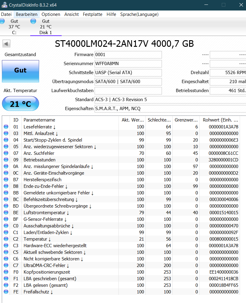

CrystalDiskInfo erkennt die Platte auch, siehe Anhang.
Hat jemand eine Idee was hier los ist und was ich machen kann?
Ganz vielen Dank!
Nach den Fehlerraten und Searchfehlern ist die Platte schon sehr zumindest bedenklich, so die Werte wirklich stimmen. Nach deinen sonstigen Angaben muß die Platte in der Datenträgerverwaltung sein. Hast du das Fenster ganz aufgezogen?
novastar schrieb:
Zunächst dachte ich, es liegt am Micro-USB-Kabel. Ich habe zwei weitere probiert, die Platte wurde für wenige Sekunden erkannt und verschwand dann direkt wieder aus dem Explorer...
Eher nicht, sonst würde ich im CDI Screen UltraDMA-CRC Errors erwarten.
Nö, der Bezeichnung nach ist da irgendeine Seagate drin verbaut, für Seagate sind das ganz normale und unbedenkliche Werte. Da wird in den vorderen Bits noch irgendwas anderes hinterlegt, ich hab vergessen was...

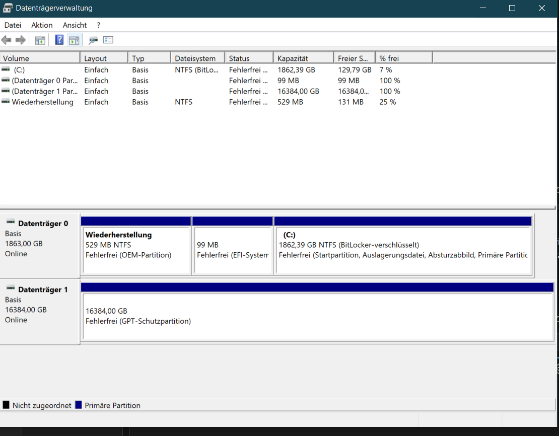

Habe gerade noch mal die Datenträger in der Datenträgerverwaltung neu eingelesen und aktualisiert. Irgendwas wird da jetzt gefunden, aber die Kapazitätsangaben sind merkwürdig.

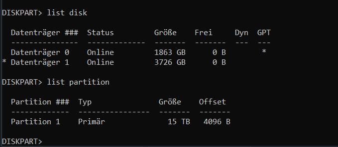

16384 GB?...
Hast du noch Garantie für die Platte?
Schon ein komischer Wert, ja. In diskpart sind es 15 TB...
Interessanterweise wird die korrekte Kapazität im Ontrack Tool angezeigt.

Wegen dem USB Kabel kann es keine UltraDMA-CRC Fehler geben, denn die können nur zwischen dem SATA Host Controller und dem Controller der Platte auftreten und bei USB Platten ist der USB-SATA Bridgechip der SATA Host Controller für die Platte. USB Kabelfehler sind eher für Befehlszeitüberschreitungen und unerwartete Spannungsabfälle zuständig, beides gab es hier, aber niemals für UltraDMA-CRC Fehler! NIE! Denn wenn der Befehl nicht vollständig über USB übertragen wurde, dann wird hinterher auch USB-SATA Bridgechip auch gar kein Befehl an die Platte weitergegeben.
Richtig und da Maxtor von Seagate übernommen wurde und nun eine Tochterfirma von Seagate ist, wäre alles andere als eine Seagate HDD im Maxtor Gehäuse eine echte Überraschung.
Bei Seagate sind die Rohwerte der Attribute Seek Error Rate, Raw Read Error Rate und Hardware ECC Recovered nicht einfache Zählerstände der Fehler, sondern enthalten die Fehlerzähler nur in den 2 höchsten Bytes (die linken 4 Stellen bei hexadezimaler Anzeige der Rohwert in CrystalDiskInfo) und die rechten 8 Stellen (4 Byte) sind der Zähler der Vorgänge dar. Die Ermittlung der Aktuellen Werte funktioniert mehr oder weniger für diese Attribute nach dieser Formel für die Suchfehler:
Wie man sieht, muss auch erst eine bestimmten Anzahl von Vorgängen erfolgt sein, bevor der Aktuelle Wert überhaupt errechnet wird, ist diese Anzahl erreicht fällt er und steigt dann wieder, sofern es nicht keine/nicht zu häufig Fehler gibt.

Der "Tiefen-Scan" von Ontrack Security lief die Nacht durch und hat keine Partition gefunden...

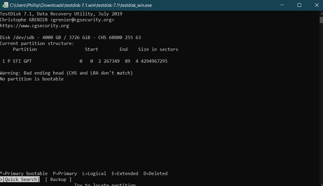

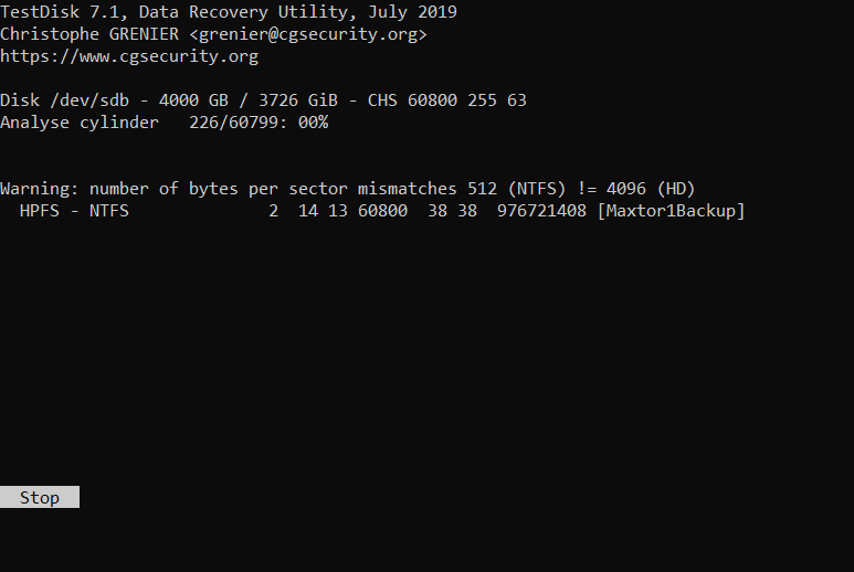

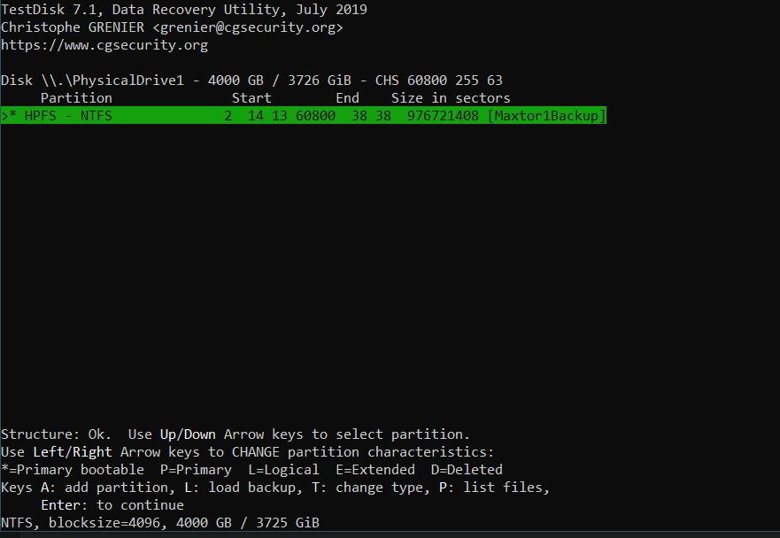

Aber über testdisk konnte ich noch etwas herausfinden, s. Anhang.
Aus reinem Interesse heraus würde ich gerne vorher mal formatieren und alle Daten spiegeln um zu sehen, ob die Platte danach wieder (fehlerfrei?) funktioniert. Was meint ihr?

Beim zweiten Bild kommt ein "number of bytes per sector missmatch", hast Du die HDD aus dem Gehäuse ausgebaut und intern oder in ein anderes Gehäuse / Dockingstation gepackt?

Die vielen unerwarteten Spannungsabfälle (Rohwert vom Attribut C7) deuten auf Probleme mit dem Kabel hin, dies ist ja eine 2.5" und die werden über die USB Kabel mit Spannung versorgt, oder darauf das der Port nicht genug Strom liefert. Ein USB2 Port muss nur 500mA liefern und ein USB3 Port 900mA, mehr ist möglich, aber eben optional. Wenn es keine 3.5" sein soll, die hätte dann ein eigenes Netzteil, würde ich mal an einen aktiven Hub denken, also einen mit eigenem Netzteil.
