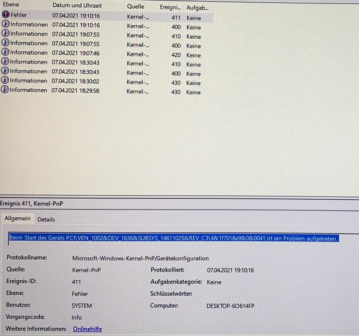

Das Notebook gibt dazu die Fehlermeldung im Screenshot aus.
