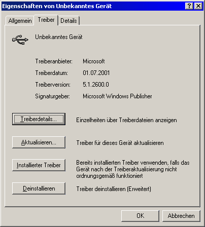

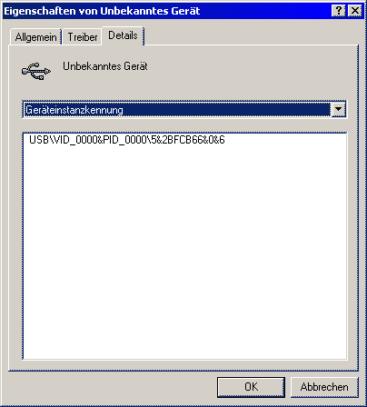

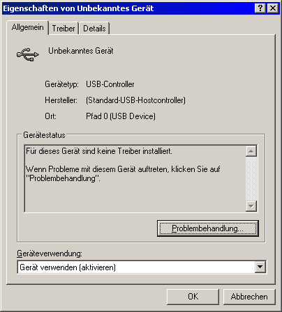

Ja, dort habe ich ein unbekanntes USB Gerät.
Kann ich dem unbekannten Gerät nicht einfach den Treiber für externe Festplatten den Windows dabei hat verpassen? Wenn ja, wo im System finde ich den?
