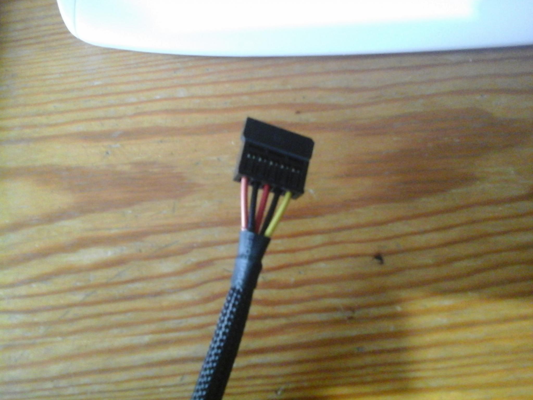

Hi,
ich habe ein Wandboard mit SATA Port, an dem ich eine alte (SATA-)USB Festplatte anschließen möchte...leider hat das Board aber keinen Stromanschluss dafür auf der Platine.
Da das Board nicht so viele USB Anschlüsse hat, wollte ich die Festplatte über SATA Port und externer Stromquelle betreiben. Dafür brauch ich nun eigentlich nur noch die externe Quelle, möchte aber keine 20+€ für überteuerte Adapterlösungen berappen und lieber was basteln.
Ich habe noch ein Raspberry-Netzteil (5,0V DC, max. 1A) und nen überschüssiges SATA-Molex-Kabel von meinem PC-Netzteil. (siehe Anhang)
Nun zu meinen eigentlichen Fragen:
1.) Kann ich einfach Molex-Schwarz mit Masse/- vom Netzteil und Molex-Rot mit + vom Netzteil verbinden?
2.) Da die USB Festplatte vorher auch nur mit einer kleinen SATA-auf-USB-Platine im Plastegehäuse verbunden war und die SATA-Pins 1,2,3,13,14,15 unbenutzt waren, gehe ich davon aus, dass ich Orange 3,3V und Gelb 12V nicht brauche?
3.) Ist in dem Netzteil der komerziellen SATA-Konverter noch irgendwas Besonderes verbaut? bzw. kann ich dadurch das Wandboard oder die Festplatte beschädigen?
oh hast Recht, danke... klein & versteckt steht da 5VDC : 0,55A ... sollte also passen
Schaltungstechnisch (s. 1. & 3.) passt das soweit?
