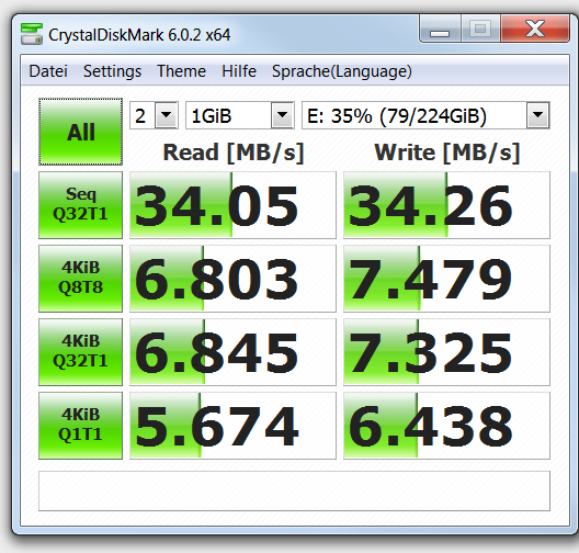

Hallo Zusammen,
ich habe mir diese SSD zugelegt Link und stelle nun fest, dass die Übertragungsgeschwindigkeit dauernd von Anfangs knapp über 100 mbit/s auf ca. 30 fällt. Dieses Phänomen habe ich auch bei USB Sticks beobachtet, es jedoch zunächst auf minderwertige Qualität geschoben. Da es sich bei der SSD nun wiederholt, muss ich auf Ursachensuche gehen :confused_alt:
CrystalDiskMark meint dazu:
791495
Die Platte ist in einem USB 3.0 Gehäuse und auch in einer 3.0 Büchse.
Vielleicht habt ihr ja einen Rat. Ich weiß jedenfalls nicht weiter.
genau das würde eher ubs 2.0 werte sein daher, noch mal probieren an usb 3.0 oder wenn du kanst sozu das gerät an usb 3.1
Wenn du die SSD als externen Speicher verwenden möchtest benötigst du ein entsprechendes Gehäuse um die Festplatte über eine externe Schnittstelle an deinen PC anschließen zu können.
Wie meine Vorredner wohl korrekt vermuten wird dies über USB geschehen. Wenn ja, dann prüfe die Spezifikationen sowohl von dem USB Port am PC als auch die Eigenschaften an deinem Festplattengehäuse. Die verschiedenen USB Protokolle bieten verschiedene Übertragungsgeschwindigkeiten.

ich danke euch für die zahlreichen antworten
es ist zwar peinlich, aber ich habe es tatsächlich in einer 2.0 büchse stecken gehabt :freak: vorher extra noch nachgeschaut und in die falsche büchse gesteckt
in der 3.0 läuft die übertragung mit ca. 140 mbits
