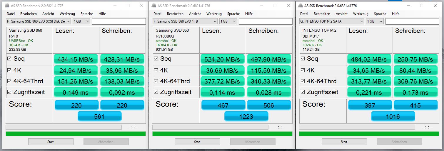

Ich habe mal eben einen Vergleich aufgestellt.
links: Samsung 860 EVO 250 GB in einem externen Gehäuse mit UASP
mitte: Samsung 860 EVO 1000 GB intern angeschlossen
rechts: Intenso 120GB SSD für 20€
Deine aktuell verbaute HDD kannst du zur Einordnung ja auch mal testen. Wie man sieht, verliert man durch das externe Gehäuse schon etwas der Leistungsfähigkeit aber langsam würde ich es nicht bezeichnen.
