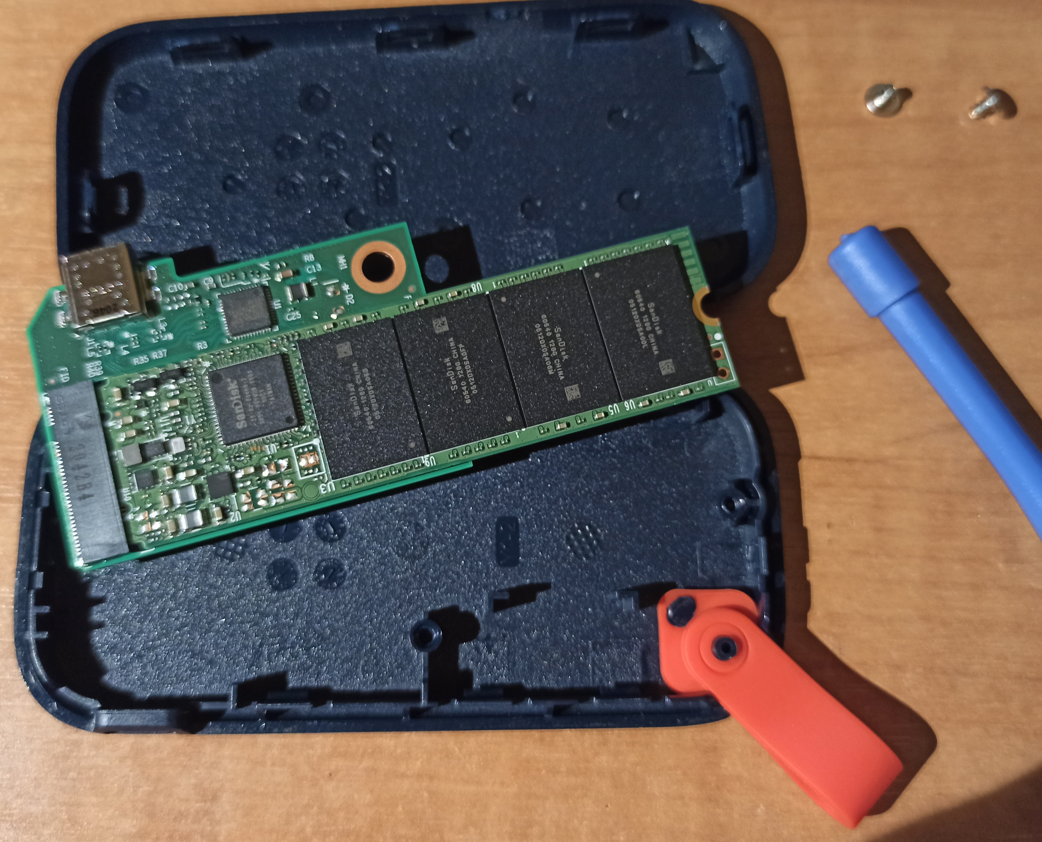

ich habe eine "SanDisk sdssde30-1too" ich würde gerne das Gehäuse entfernen und die SSD in meinem PC Festverbauen.
Ich bin mir leider nur nicht sicher, was genau in der Externen Verbaut ist, in einem Video sieht es so aus wie eine M.2 SSD aber bevor ich die auseinanderpflücke wollte ich auf nummer sicher gehen ob dies auch so ist.
Ich würde mich freuen, wenn mir jemand weiter helfen könnte.

Also vom Formfaktor , kann es nur eine M2 sein, ob es allerdings eine Sata oder ein PciE NvmE ist, das weiss man nicht.
Weiss nicht ob du dieses Video meinst oder schon gesehen hast.
in dem Fall ist es eine PciE M2 NvmE, die haben nur eine Kerbe, Sata haben 2 Kerben.
Aber mal ne Andere Frage, warum willst du die überhaupt aus dem Gehäuse ausbauen?
Gibt es evtl. Probleme mit USB ?
mfg.

Ja , befolge einfach nur die Ausbau anleitung, achte besonders darauf wo die M2 Verklebt ist.
Mit den Kerben, das was ich erwähnt habe drauf achten.
Und schau mal im Mainboard Handbuch nach, wo du was verbauen kannst, also PciE Nvme oder Sata M2 SSD.

So kann es auch innen aussehen.
mfg.

M.2 SSDs kosten doch nicht wirklich viel. Da würde ich lieber eine 2 TB kaufen und eben nicht das Gebastel machen. Und falls du Pech hast, wird dieses im Rechner nicht erkannt, weil SanDisk bzw. WD etwas geändert hat.
Wenn Pech hast, sieht sie so von innen aus. Da ist nix mit verbauen im PC
das vorhaben ist unsinn.
kauf dir eine interne, und zerstöre die externe ned.
ist halt so, hersteller tun alles, um eine nutzung anders als verkauft zu unterbinden.
kauf die eine interne, ssds sind billig. auch die guten.

Was spricht dagegen mit einem Adapter intern an den für Frontpanel gedachte Gen2-Port anzuschließen? Bedenke: WD/SanDisk haben was geändert und das Gehäuse (zumindest seit ca. 1,5 Jahren ganz Sicht) wird womöglich nicht mit einer anderen M.2-SSD arbeiten und vice-versa -> die interne SN560E arbeitet nicht zufriedenstellend ohne dem Gehäuse. Dann hast evtl. eine einzige Lane aktiv und auf ca. 200MB/s gekappt. Meine das schon in einem YT-Video gesehen zu haben.
