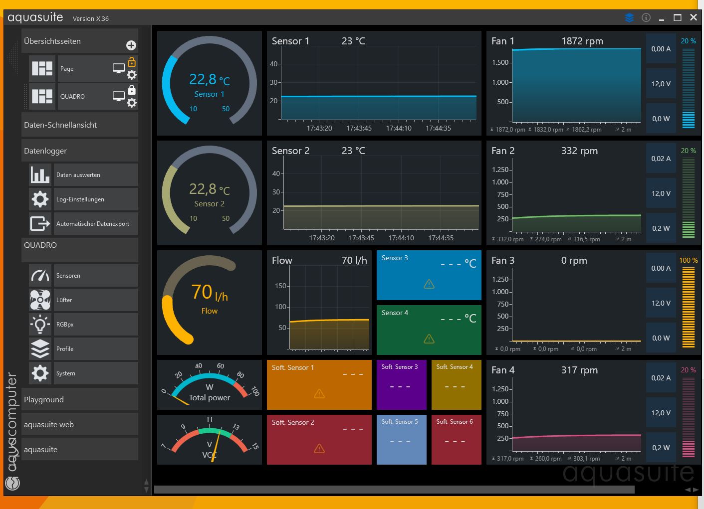

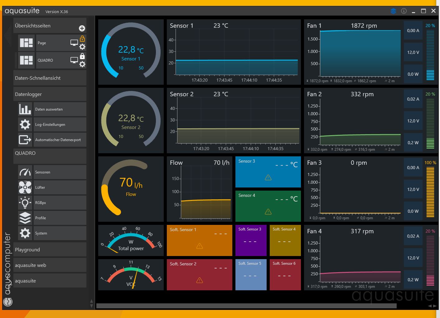

Aquacomputer Quadro
Zwischen AGB/Pumpe und MoRa bzw. über dem Durchflusssensor unten gehen zwei Kabel aus der Verkleidung weg. Darunter steckt ein Quadro.
Besser gehts eigentlich nicht. Ist im großen und ganzen so ziemlich die sinnvollste Kombi, die man nutzen kann. Ich vermisse nur den Tempsensor für die Wassertemperatur, dann wäre es perfekt.
Die Aquasuite hat vorhin zwei Temperaturen ausgegeben (die beide identisch waren) - ist da vielleicht irgendwas in dem Set verbaut, was ich gar nicht als Temperatursensor wahrgenommen habe?
Ich weiß nicht, ob Deine Pumpe schon einen integriert hat. Gibt ja auch welche, wo einer schon eingebaut ist
Sinusspass schrieb:
Wie hießen die denn in der Aquasuite?
Sensor 1 und Sensor 2.
Ich habe nochmal Rücksprache gehalten - scheinbar sind zwei von diesen Sensoren irgendwo verbaut. Ich habe die aber nicht gesehen.
Ich werde das alles nochmal genauer anschauen, sobald der Rest, also CPU Kühler, Netzteil, Schlauch und Riserkabel da sind - irgendwann im Laufe der nächsten Woche vermutlich.
Reaktionen: Sinusspass
