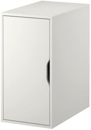

Muss man die Pumpe (egal ob DDC oder D5) eigentlich kühlen? Brauchen die einen Luftstrom oder werden die durch die Kühlflüssigkeit selbst gekühlt?
Vom Aufbau her kam mir gestern Abend die Idee, dass ich die Pumpe in ein Fach meines Schranks stellen könnte - Türe wäre geschlossen, Schläuche kämen von der Rückseite durch eine Kabelöffnung rein.
Geht das?
Bei der D5 ist es völlig egal, die DDC ist je nach Variante etwas komplizierter und wird schon mal warm. Da gibts aber Bodenstücke aus Metall für, die das Problem gut beheben.
Reaktionen: wüstenigel

Okay, d.h. theoretisch könnte ich die Pumpe entkoppelt in ein kleines gedämmtes Minigehäuse setzen und das Gehäuse auf eine Akustikschaumstoff/Neopren(?) in einem geschlossenen Schrank stellen und dann laufen lassen.
Das wäre so die maximale Geräuschminimierung, die mir gerade einfällt...
andere Ideen?
andere Ideen?
Theoretisch ja.
Aber dann wird sich das auch erwärmen...etwas Frischluft braucht jede Elektronik :)
Oder sehe ich das falsch ?
Tendenziell denke ich auch das die D5 für dich die bessere Wahl wäre.
Aber auch DDC1T ist grundsätzlich überhaupt nicht verkehrt und vollkommen ausreichend.
Hmm.. dann also in die Schrankrückwand von hinten ein Loch und vorne sollte genug Luft rein kommen können über diesen Griffspalt. Und mittig irgendwo einen Lüfter hinstellen.
