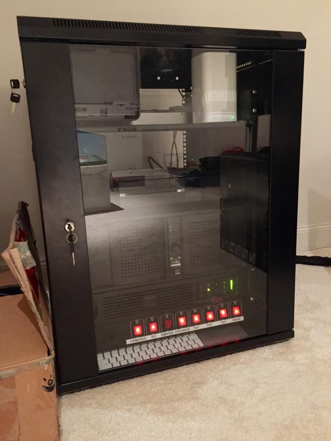

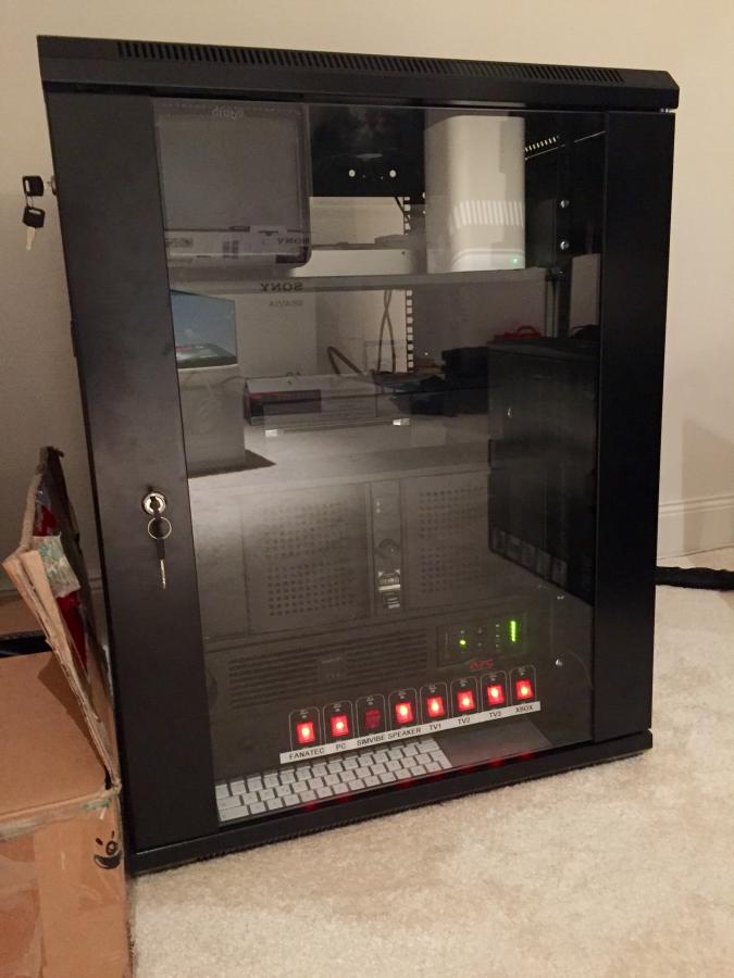

ich möchte gerne meinen PC wasserkühlen. Die Voraussetzungen sind nicht ganz alltäglich, da ich ein 19"-Gehäuse mit 4 Höheneinheiten in einem 18HE Netzwerkschrank habe. Dies sieht aktuell so aus, wie auf den Fotos zu sehen.
Nächsten Monat werde ich mir den 6700K sowie ein ASUS ROG Maximus VIII Ranger und eine 980 Ti von EVGA kaufen. Alle diese Komponenten möchte ich gerne per externem Radiator (MO-RA3 420) kühlen. Da meine letzte Wasserkühlung einige Jahre her ist (damals war Plug 'n' Cool noch der neueste Schrei), brauche ich etwas Nachhilfe von euch:
1. Welche Bauteile möchte ich mit Wasser kühlen?
Welche Hardware habe ich genau?
- Intel Skylake 6700K, ASUS ROG Maximus VIII Ranger und eine 980 Ti von EVGA (sind alle Modelle von EVGA Referenzdesign oder darf ich nur ein bestimmtes Modell für die WaKü nehmen?)
Wie groß ist mein Gehäuse?
- 19" Gehäuse mit 4HE
- 19" Netzwerkschrank
Der Radiator soll an der von vorne gesehen linken Außenwand des Schrankes verschraubt werden und mit 9x 140mm Lüftern ausgestattet werden. Somit sollte genug Platz vorhanden sein.

Sehr geile Idee mit dem 19" Schränkchen, da könntest du einen Mora 420 mit 2 Schienen am Heck befestigen. Seite geht natürlich auch problemlos.
Bei dem Budget sollte das auf jeden Fall machbar sein und theoretisch könntest du AGB und Pumpe sogar außerhalb deines 19"-Gehäuses im Schrank aufstellen, zur einfacheren Wartung.
Der MoRa soll ja an die von vorne gesehen linke Seite geschraubt werden zusammen mit dem AGB und Pumpe.

Wäre es nicht auch ne Überlegung den radi am Deckel des Schrank zu montieren ?

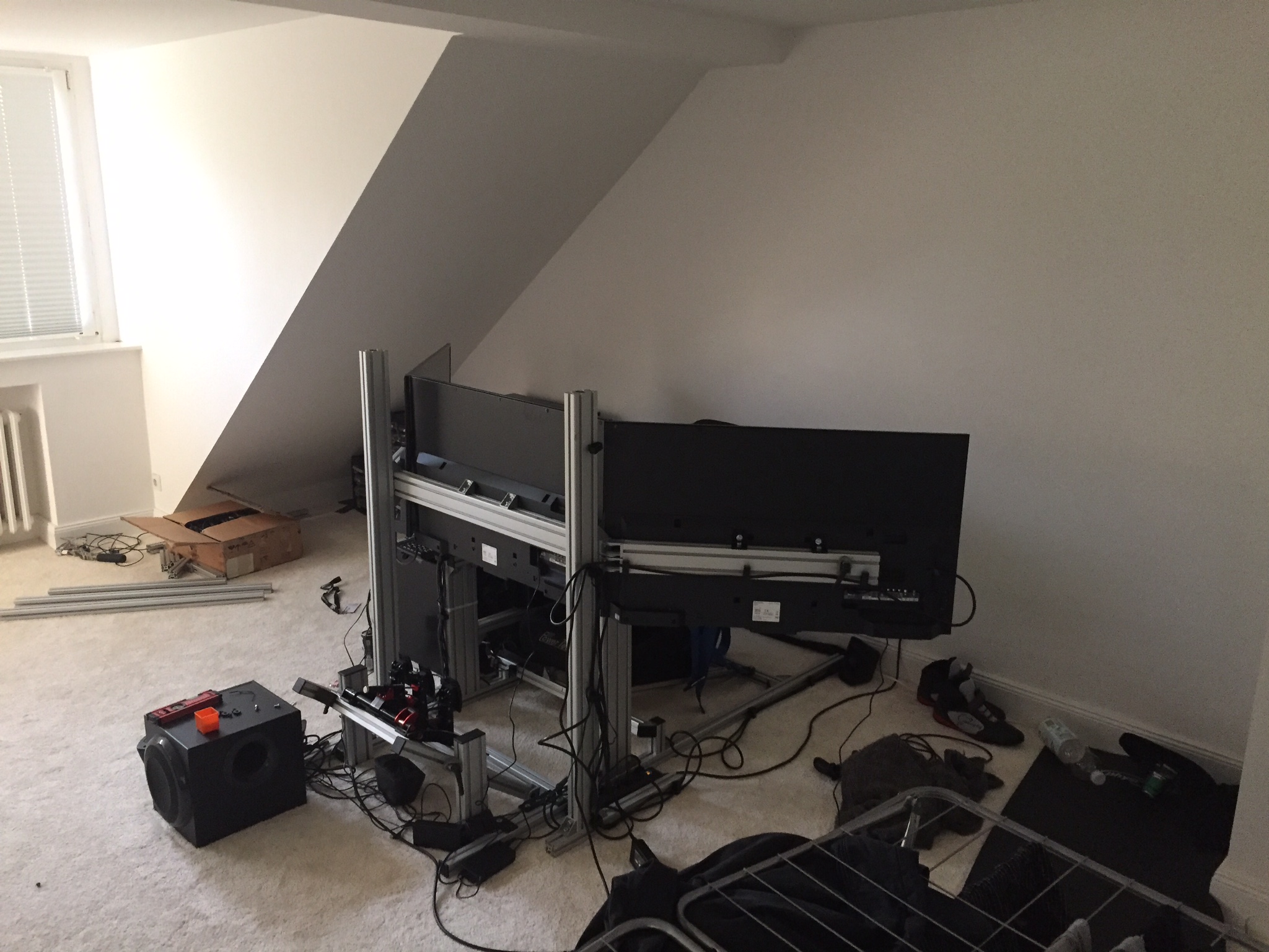

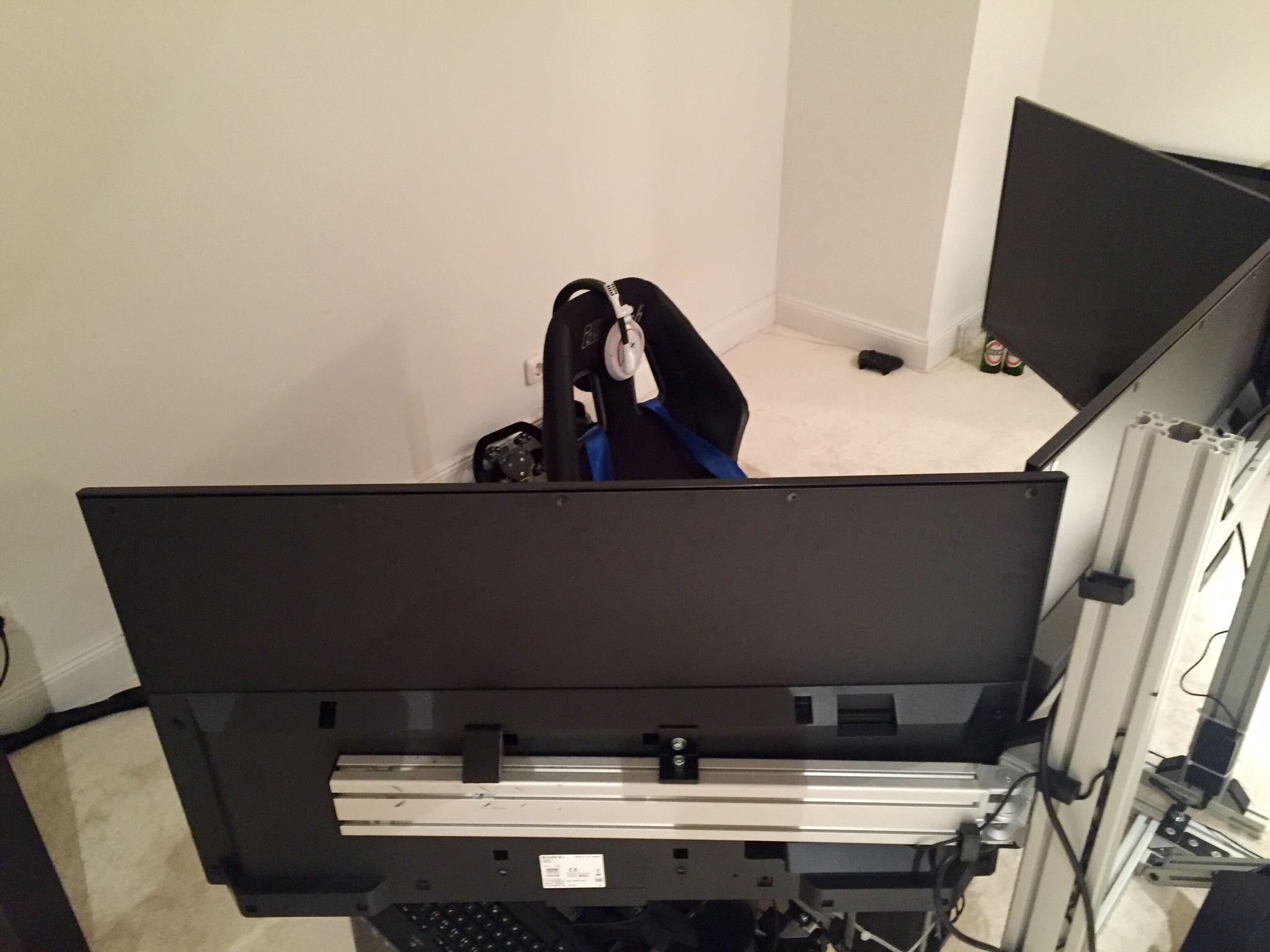

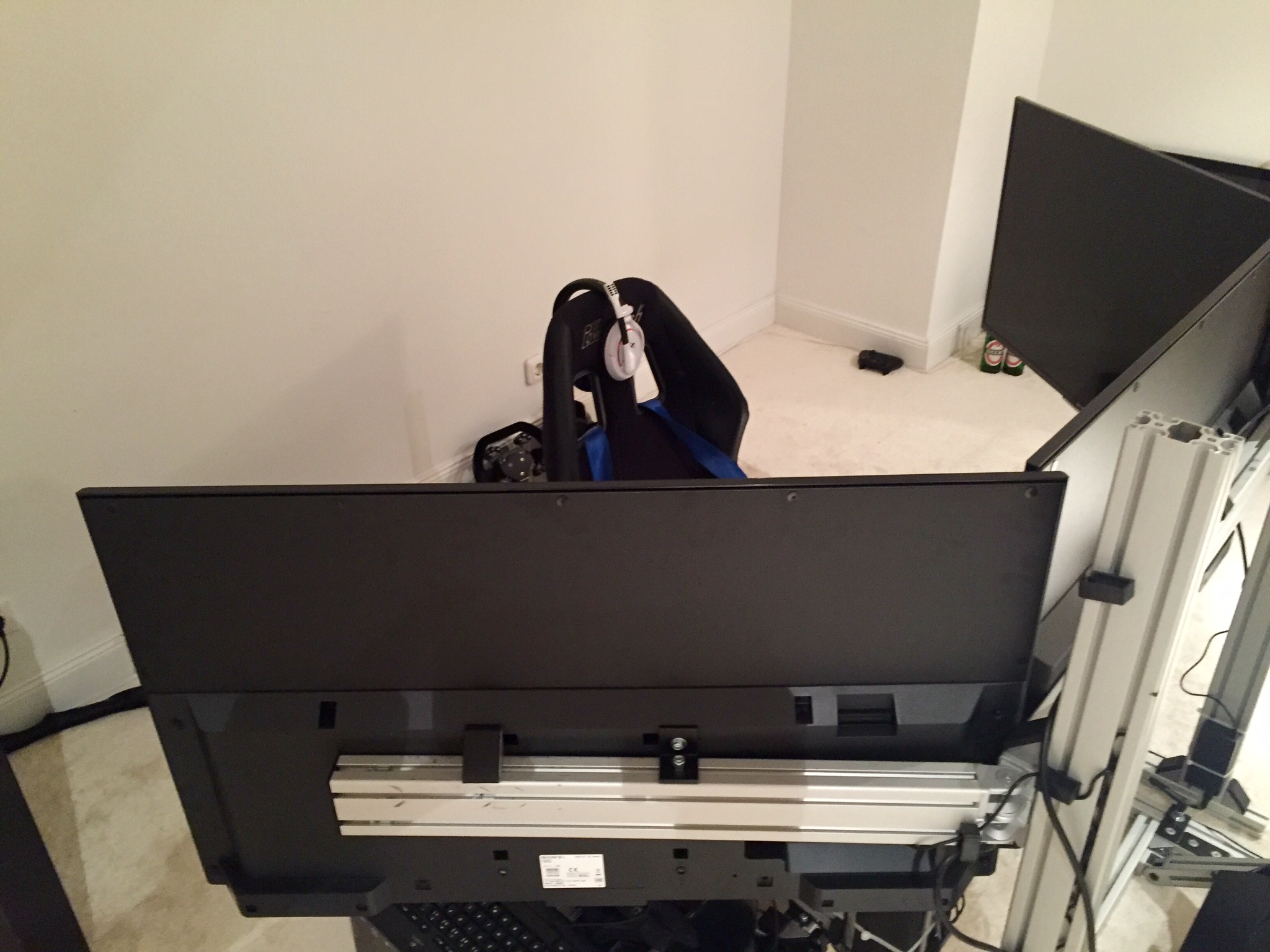

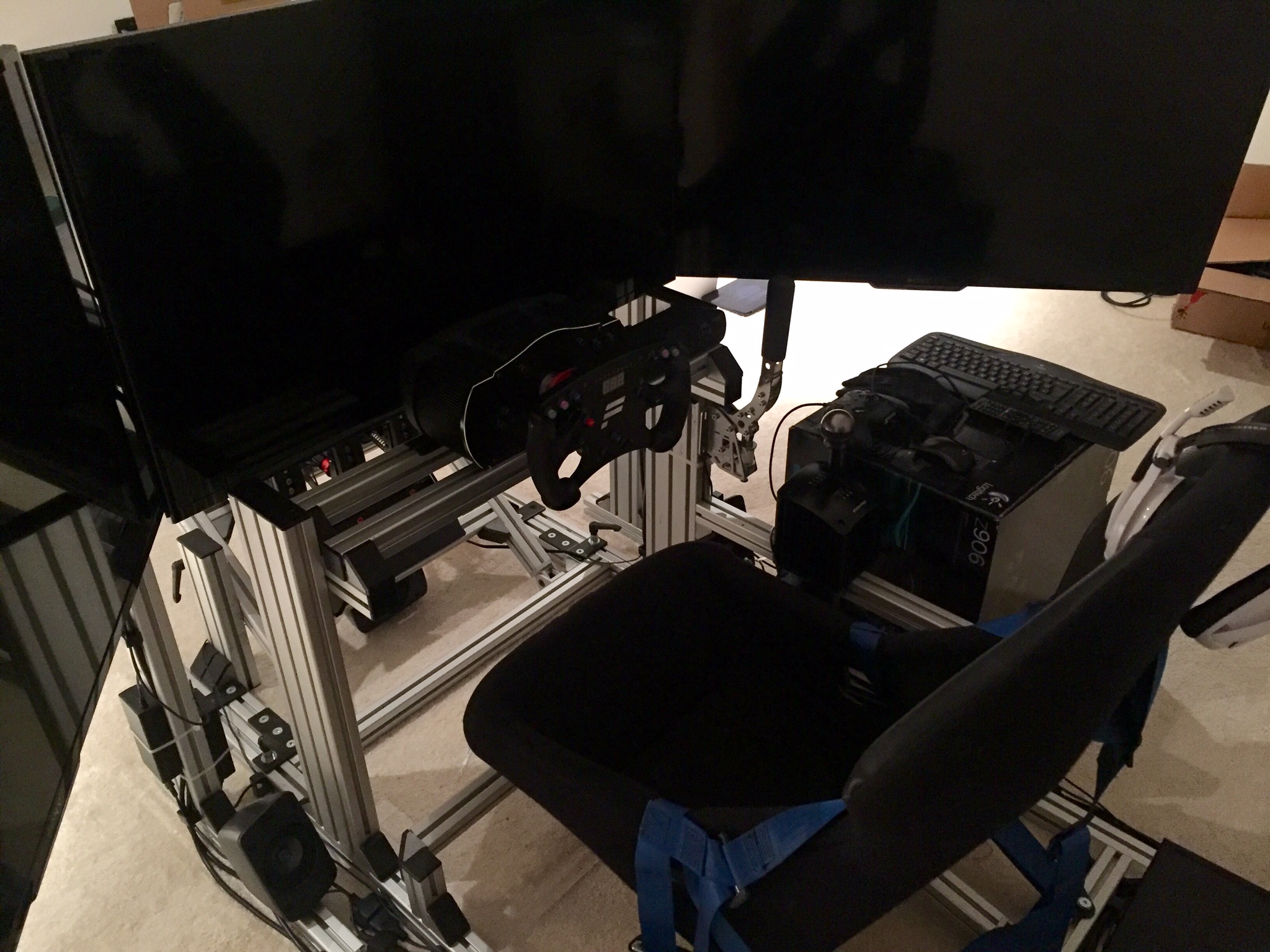

Hast du evtl. Noch mehr Bilder von deinem geilen simulierten Fahrzeug Raum ? Sieht richtig stark aus ^^
Oben wäre auch ne Idee, stimmt.
Links wäre noch unauffälliger und nicht direkt sichtbar wenn man in den Raum kommt.
Bilder habe ich noch, muss ich nachher mal raussuchen, muss erstmal arbeiten. ;)

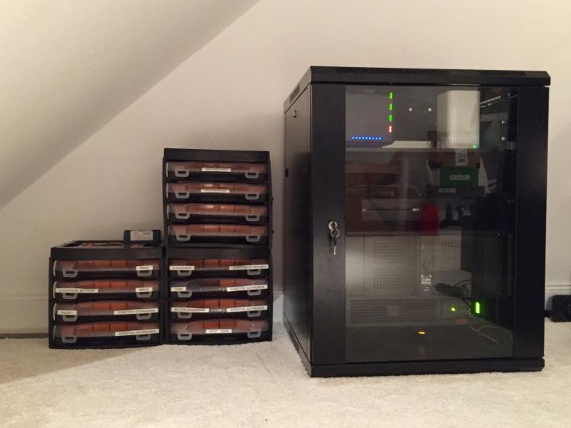

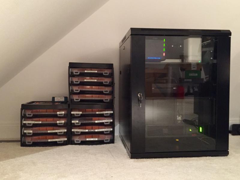

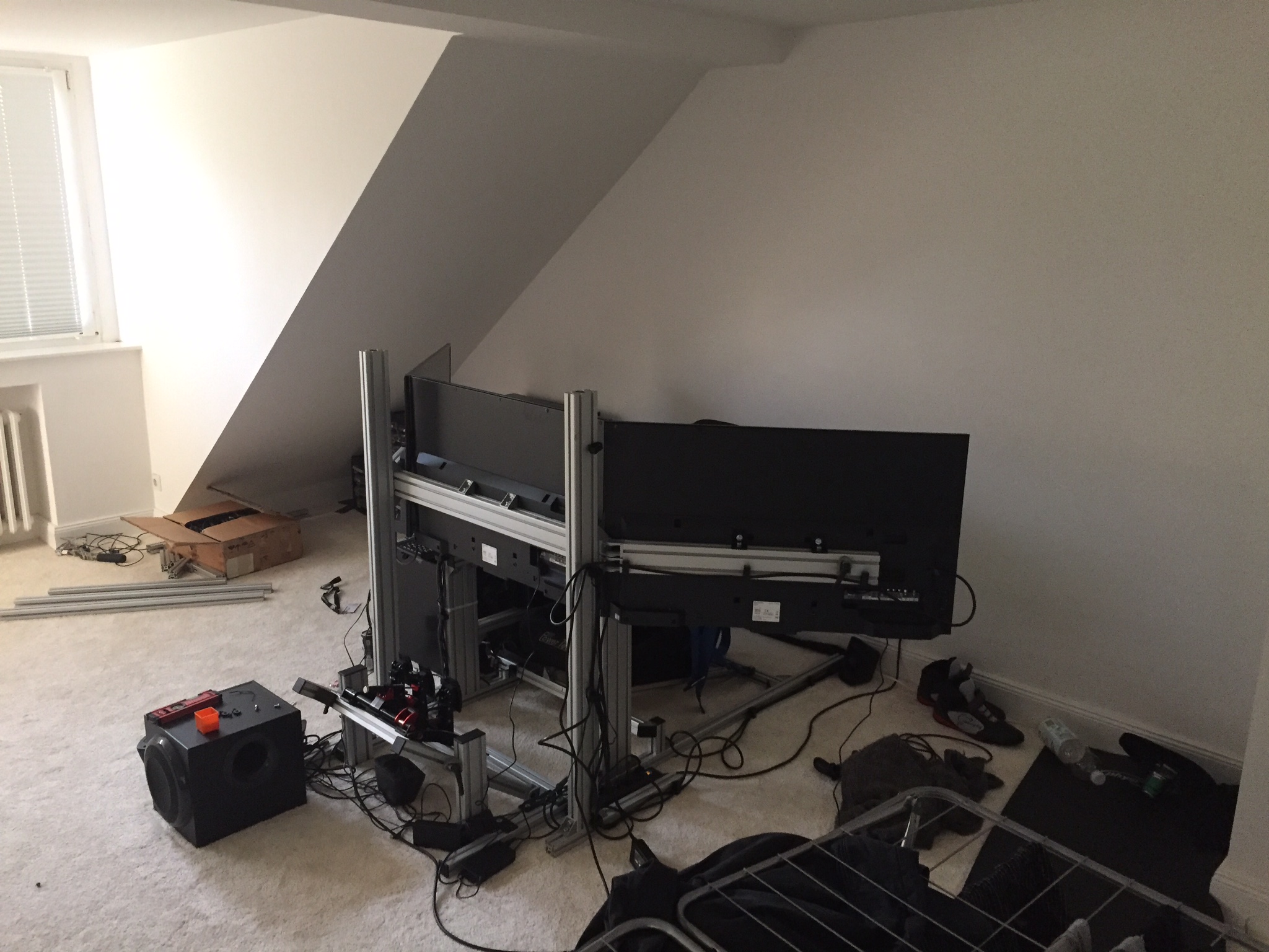

Hmm.. da ich den AGB außen vom Schrank haben möchte, kann ich de Pumpe trotzdem innen verbauen? Der Platz in dem 19" Gehäuse ist natürlich relativ begrenzt. Anbei noch ein paar Fotos, war ja gewünscht. ;)

Edit: Klar kannst du die Pumpe trotzdem innen verbauen, am besten ist es aber, wenn der AGB höher als die Pumpe verbaut ist und es vom AGB direkt zur Pumpe geht. Da du beim befüllen das Wasser bis zur Pumpe laufen lassen musst. (Hoffe das war jetzt verständlich ;D)

Sicher vom Radi in den AGB und von da wieder zurück ins Gehäuse zur Pumpe.
