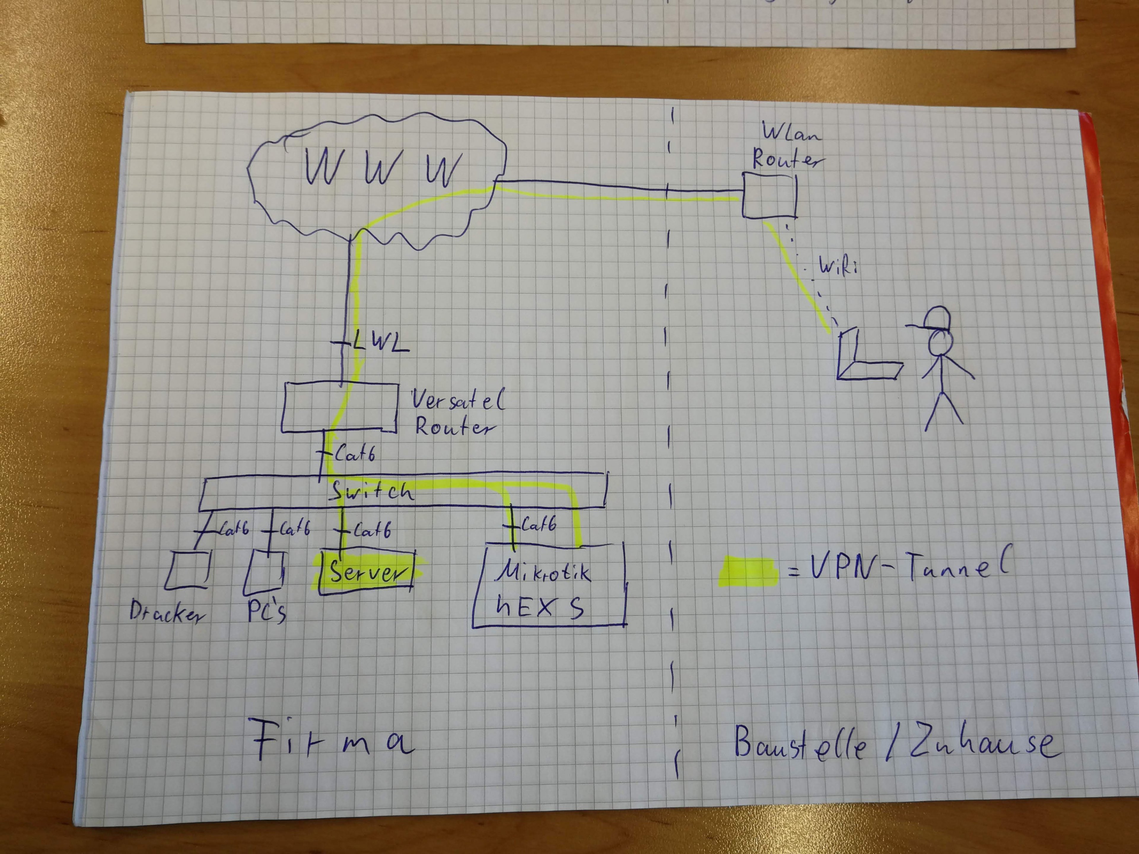

Was bei mir bis jetzt angekommen ist, habe ich in diese sehr einfache Grafik einfließen lassen. Ist das richtig so oder würde der MikroTik den bestehenden 1&1 bzw. Versatel-Router ersetzen ?
Also neben mir würden diese Funktion vielleicht noch 5 andere Mitarbeiter nutzen. Vermutlich aber auch nicht gleichzeitig.

zu dem Bild. Nicht jeder Router kann das VPN Protokol routen. Normal ist der Router der Start-/Endpunkt in der Firma. Das Notebook verhält sich dann so als wäre es ein ganz normales Gerät im Netzwerk
