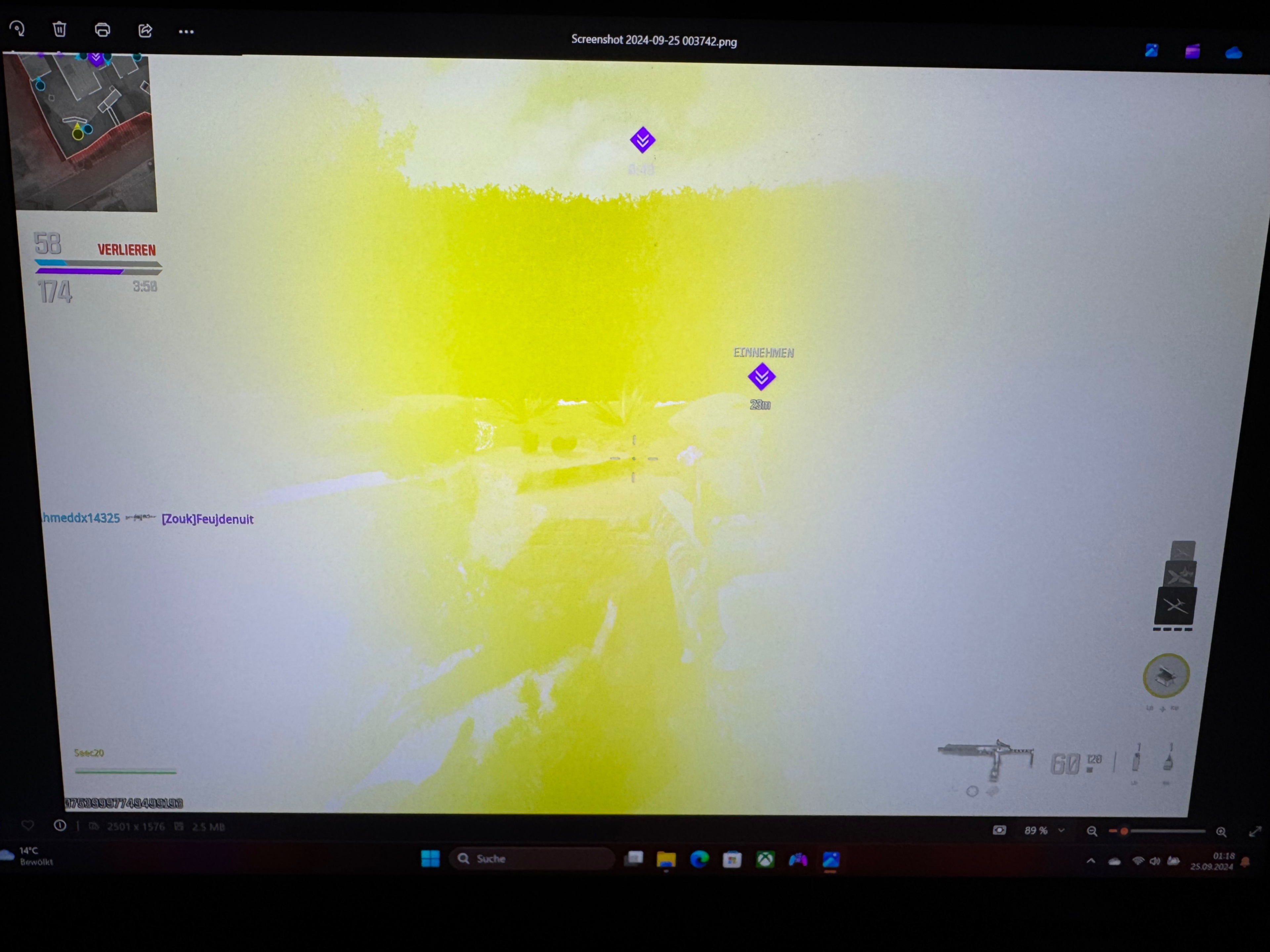

Gaaanz komisch ich hab gerade DLSS an aus gemacht und dann DLAA eingeschaltet jetzt funktioniert es 😂 danke dir nochmal
Du hast nicht mit einem anderen Spiel gegengetetest? Das solltest Du genau aus diesem Grund immer machen.
@nutrix Jap habe ich irgendwas scheint nicht in Ordnung zu sein. Mal sind die Fehler da mal nicht. Hab jetzt auch gemerkt das es ohne Monitor genauso ist an manchen Stellen

Ist das ein Bild von Deinem Laptopdisplay? Wenn ja, hat Deine intern verbaute Grafikkarte eine Macke.
  • GefĂ€llt mir
Reaktionen: Linuxfreakgraz
Ja das ist von der internen Anzeige also hat die 4080 dann eine Macke ?
Es ist der neue NVIDIA Treiber gewesen hab jetzt von 561.09 auf 560.94 gewechselt jetzt habe ich garkeine Probleme mehr weder intern noch extern 👍
