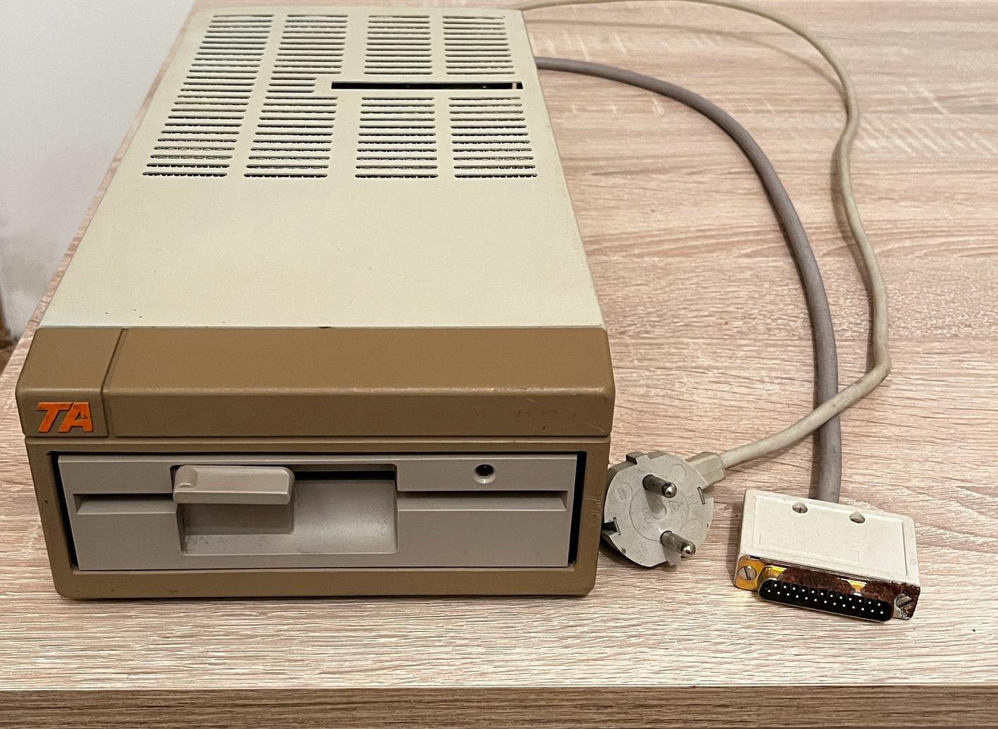

Ich habe ein altes externes Diskettenlaufwerk der Firma Triumph Adler aus Nürnberg.
Angeschlossen wird das Laufwerk über den D-SUB 25 Anschluss, mehr konnte ich nicht herausfinden.
Ist es eigentlich möglich das Laufwerk unter Windows 10 zu betreiben, hierfür müsste ich mir eine PCIe Karte mit

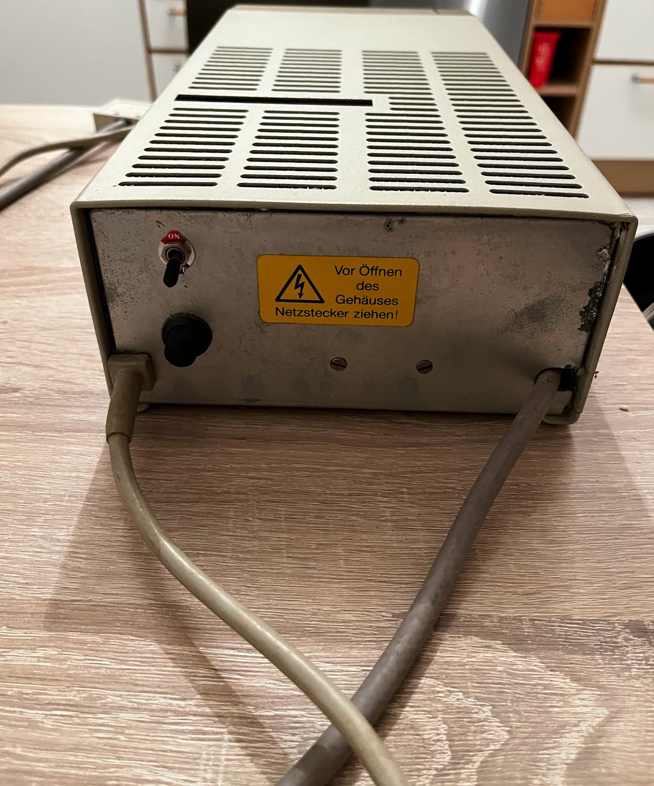

DB25 Port anschaffen. Wenn ich das Laufwerk einschalte reagiert es nicht, lediglich wenn ich es wieder ausschalte
leuchtet kurz die rote LED auf. Wie richtet man denn so ein Laufwerk unter Windows 10 ein? Ich habe dazu eine alte 5.25" Diskette zum Testen da.

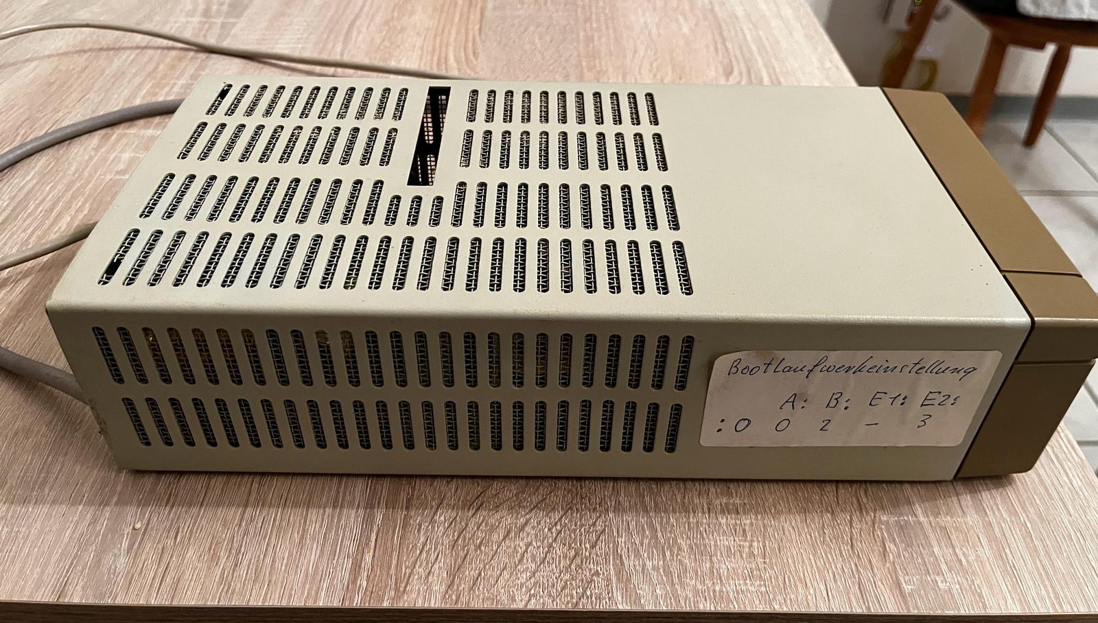

vielleicht ist das von einem Triumpf Adler Alphatronic PC ?
ich würde sagen, ab zu ebay falls Du keine wichtigen Daten auf den Diskette(n) hast...

Diese Laufwerk wird mit Sicherheit weder an die serielle noch parallele Schnittstelle des PC angeschlossen.
Bei Computersystemen aus dieser Zeit (70er bis 80er) wurde die häufig herstellerspezifische Schnittstelle des Laufwerks einfach über einen 25pol. Verbinder nach außen geführt, um (weitere) externe Laufwerke anschließen zu können. Noch dazu ist noch nicht einmal die Konfiguration des Laufwerks (einseitig/doppelseitig, Spurdichte und Sektorgröße) bekannt.
Es kann somit sein, daß diese Laufwerk nur genau mit dem Computersystem funktioniert, für das es gebaut wurde.

komisch, bei externen festplatten kommen leute auf die idee, mal die platte aus dem gehäuse
auszubauen und schauen was verbaut ist,
warum hier nicht?
anstatt sinnlos alles mögliche an adaptern probieren erstmal schauen was drin ist.
dann weiterschauen.

Du müßtest das Ding mal aufschrauben, ob es intern einen 25pol Standard Floppy Anschluß verwendet, da kann man mit so einem Adapter nach USB wandeln.
http://www.deviceside.com/fc5025.html
