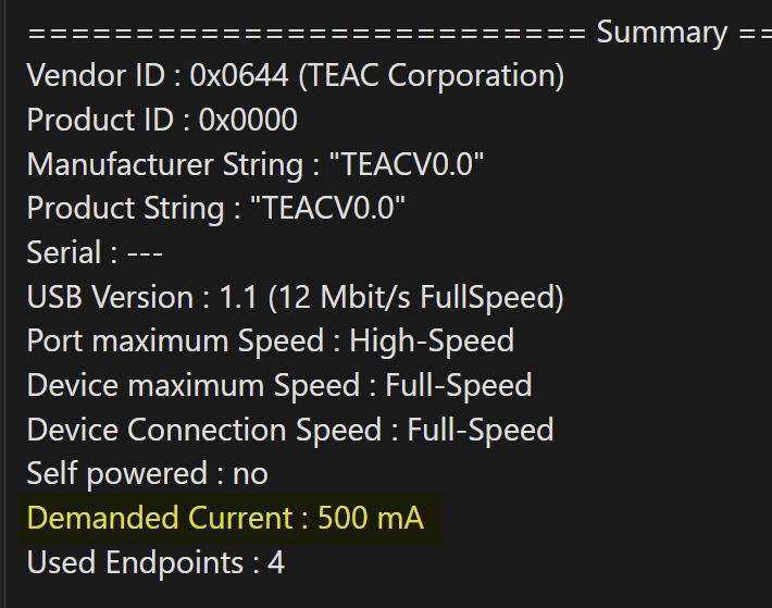

Das sagt gar nix. Demanded Current bedeutet ja nur, dass das LW die vollen möglichen 500mA des USB1/1.1/2-Standarts verlangt. Und der Chip dies "genemigt" und es versucht zu liefern.
Was das LW nun letztendlich braucht steht in den Sternen.

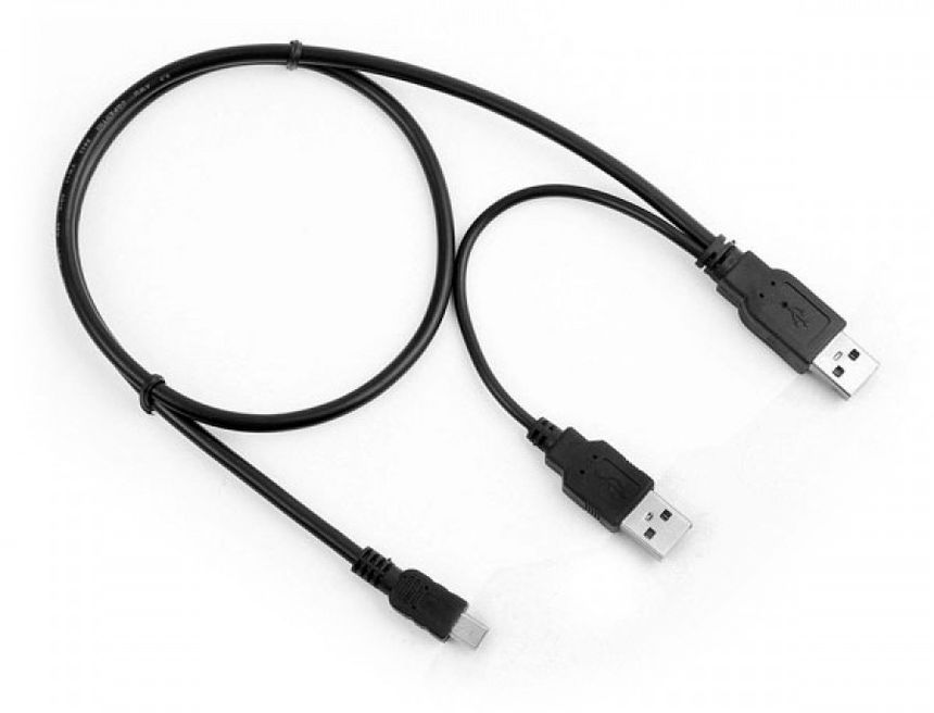

Das gabs damals sehr oft mit ext. 2,5" USB-HDDs. Die haben auch die 500mA vom USB-Chip erfragt und erhalten und sind trotzdem nicht angelaufen. Deswegen gabs ja oft diese Y-Kabel mit zwei USB-Steckern, somit konnte der Controller mehr Strom erhalten. Bsp.:
Vor allem darf man aber die Toleranzen der zu Grunde liegenden Standards nicht vergessen.
(Theoretisches) Bsp:
Sagen wir mal die Toleranz vom USB-Standard liegt bei ±5%. Das währen also 25mA.
Das LW benötigt die 500mA +5%, also 525mA.
Der Chip des Mainboards liefert 500mA -5%, also 475mA.
Somit "fehlen" 50mA...
Und mit steigendem Alter der Hardware, erhöhen sich die Toleranzen mehr.
Und die alte Mechanik, mit ggf. verharzten Schmierstoffen und steifen Riehmen erschwert das anlaufen der Diskette zusätzlich.
