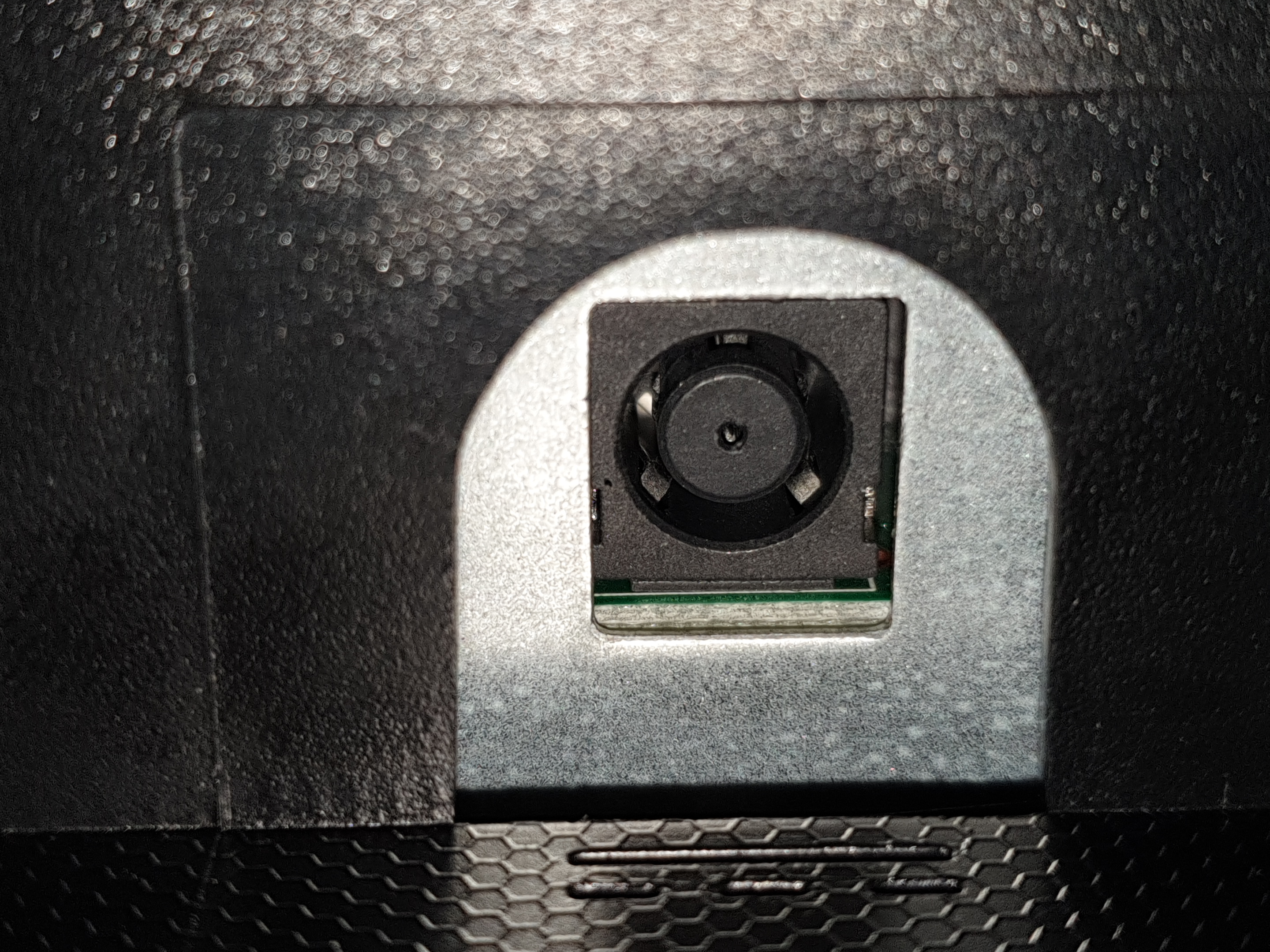

Ich suche ein externes Netzteil für deinen Philips Monitor Modell: 272P4APJKHB
19V 6A
Stecker siehe Bild !
Kann ich da auch ein Universal Gerät nehmen ? Keine Ahnung welche Steckergröße der Anschluss hat.

Sofern du einen passenden Stecker findest kannst du jedes Universalnetzteil verwenden, das 19V und 6A liefert. Was ist mit dem originalen passiert?
Habe den gebraucht bekommen ohne Netzteil . Müsste halt wissen welche Typ M Größe der Eingang hat

Du könntest die Buchse mit einem Messschieber ausmessen und dann entsprechend ein Netzteil Kaufen.
Man könnte auch darauf hoffen, dass bei einem Universalnetzteil ein entsprechender adapter dabei liegt
Oder
Sammle alle Netzteile ein was du so findest und gucke was da passt und messe den Stecker aus.
Diese Netzteile aber nicht mit Spannung versorgen :)
Der Stecker muss aber ordentlich fest sitzen. Manche sind relativ ähnlich in der Größe

Habe jetzt schonmal herausgefunden das er Eingang am Monitor 7,4 mm x 5,0 mm ist ! Jetzt Suche ich nur noch ein Netzteil für 19 V das 6A packt
