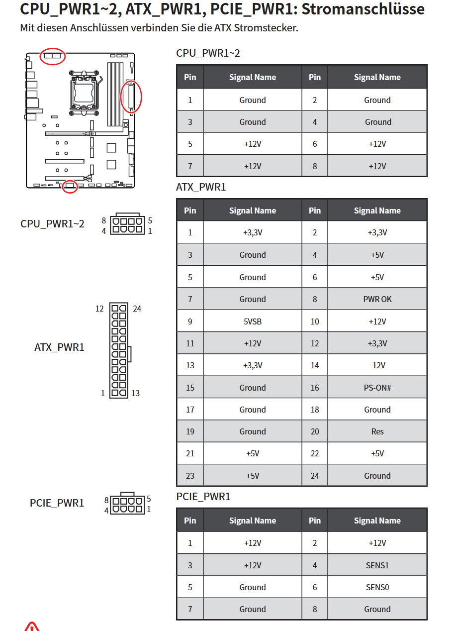

Nun habe ich vor einer Weile einen AMD Ryzen 9 9900X3d gekauft samt MSI MB mit X870E Chipsatz. Als ich nun endlich mal das Mainboard auspackte und ansah, bot sich unten ein weiterer Stromanschluss, den ich bisher nie hatte - siehe Bild.
Wenn ich umrüste, werde ich zwar die CPU ersetzen, aber meine 4 x m2 SSD kommen mit, es gibt neuen DDR5 RAM 64GB statt bisher meine 64GB DDR4, und meine Grafik-Karte bleibt meine RTX2080TI.
Klar, ich könnte den neuen Stromanschluss bedienen, wäre dann aber vom NT eine extra Strippe nur dafür. Wenn allerdings der Bedarf in meiner Konfig nicht gegeben ist, würde ich die auch gern weglassen.
Wie seht ihr das? Kabel anlegen, Strom ist immer gut falls er doch gebraucht wird, oder ohne verbauen, da meine neue Konfig sogar eher stromsparender ist und ja keine neuen oder weiteren PCIe Komponenten hinzukommen?

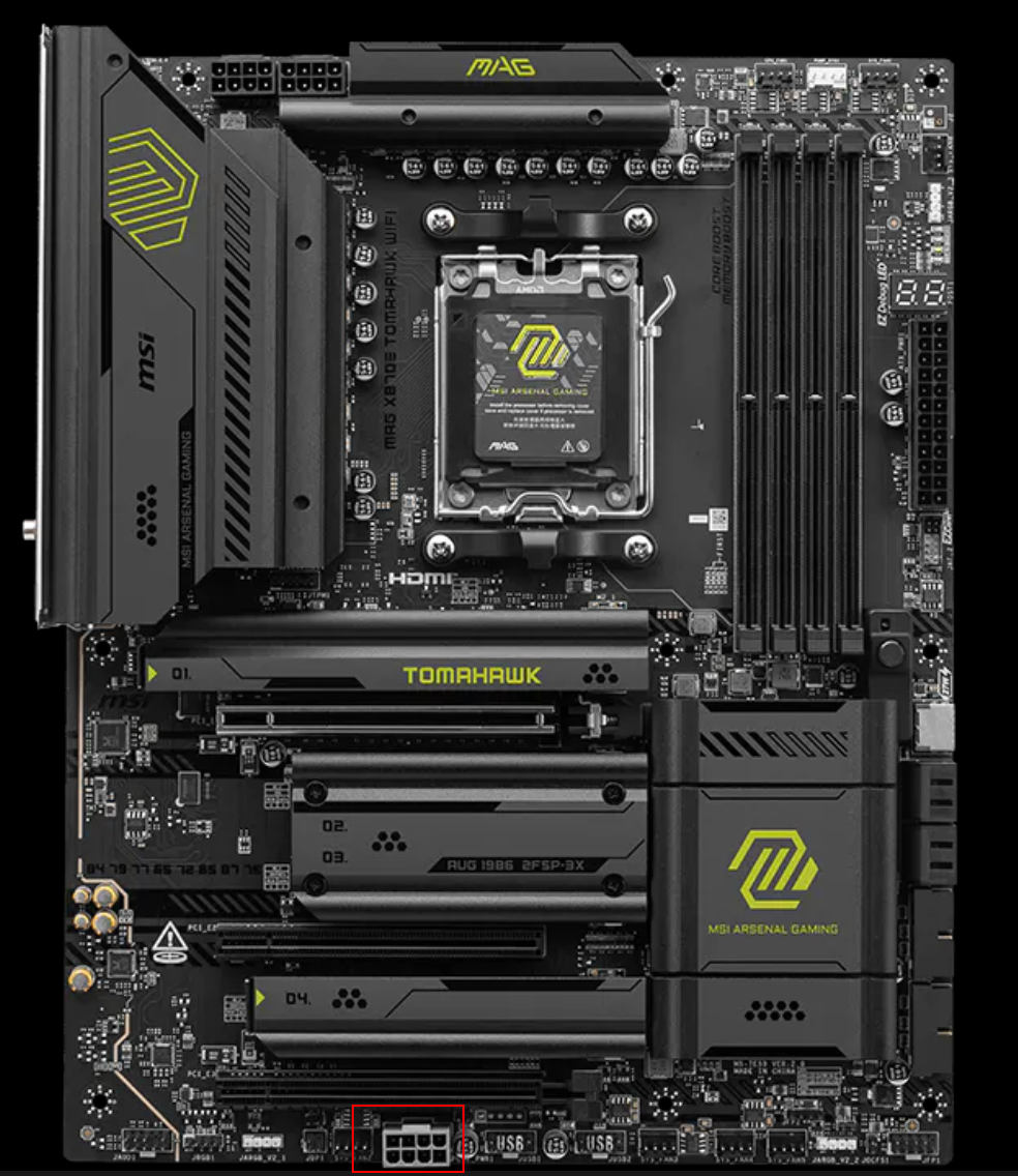

Wen's interesiert: Es geht hier um ein MSI MAG X870E Tomahawk WIFI.
Der Anschluss ist eher optional, auch wenn der Hersteller was anderes schreibt um auf Nummer sicher zu gehen.
Der Anschluss ist dafür gedacht, wenn du alle (oder viele) PCIe- und M.2-Slots belegst, das dort keine Engpass entsteht. Vor allem in Verbindung mit Netzteilen, welche eher an ihrer Grenze fahren.
Ist wie mit den 2x 8Pin CPU-Stecker. I.d.R. reicht auch einer aus. Nur wenn man übertaktet und/oder einen sehr Stromhungrigen Prozessor hat wird der wichtig.

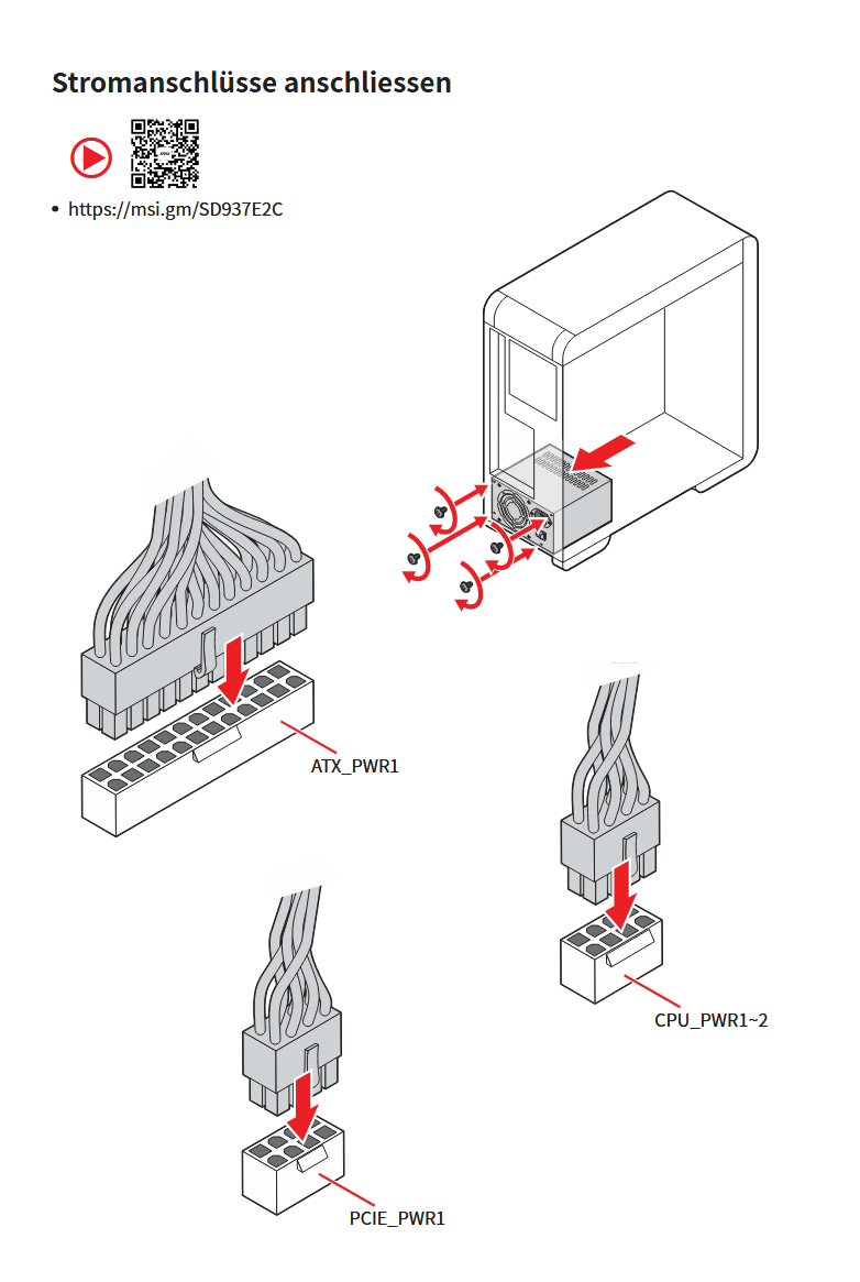

Sollte aber in der Anleitung stehen.
Nope, dort(S. 47) steht nur, das man den anschließen soll...

Das Handbuch sieht das Anschließen als gegeben ohne Hinweise auf Anwendungszweck....ok, also einfach mehr Saft auf die PCIe Struktur.

Die oberen 12v ATX versorgen rein die CPU, der Untere PCIe Power sorgt dafür das am PCie5x16 Slot bis zu 165Watt Peak ankommen, in Socket Watt, statt der nur 75 Watt max regulär, für besonders hungrige Karten.
Zudem liefert der Bus zu 36Watt für RGB und bis zu 132vWatt für Lüfter und Pumpen etc.
Zusammen mit dem 12V 24Pin bekommt das Board bis zu 420Watt aus 168Wattv14A aus dem 24Pin und zusätzlich 252Watt 21A aus dem PCIe-PWR unten.
Der Zusätzliche Anschluss versorgt NICHT die m.2 SSDs, die brauchen kaum Energie, der versorgt ausschließlich den PCIe5x16 Grafikslot, die Lüfteranschlüsse und das RGB.
Mit den SSDs hat das nix zu tun, die SSDs brauchen so 5-7 Watt, Max 10Watt Peak unter Last, also alle 4 m.2 würden nur 20-30 Watt brauchen.
Der Zusätzliche Anschluss ist rein für viele Lüfter und Pumpen, viel RGB und sehr Leistungshungrige Grafikkarten, damit der PCIe5x16 statt maximal 75 Watt bis zu 165Watt über den Slot bekommen kann, regulär sind's 66Watt bei den MSI Boards..
Der Anschlussbunten macht absolut Sinn, wenn du viele Lüfter, WaKü, viel RGB und ggf ne Hochleistungs Graka wie ne 4090 hast.
Ansonsten reichen die knapp 170Watt aus dem 24Pin völlig
Nehmen wir an Du hast 10 Lüfter a knapp 4 Watt, 4 M.2 SSD a ca 5 Watt, noch etwas RGB mit 15 Watt, da biste bei ca 75 Watt, die werden locker über den 24Pin gedeckt, nebst RAM und ggf knapp 50 Watt die das Board mit RAMs und Data Geräten selbst zieht.
Da brauchste den nicht, aber schaden tut er auch nicht, sofern Dein NT genügend 12V PCIe hat, meist 4 Stück, davon brauchst in der Regel 2 für die Grafikkarte.
Bei sehr energiehungrigen GraKas ist das schon deshalb sinnvoll, weil der Slot einen guten Teil des Bedarfs deckt und so die gerne schmelzenden und überlasteten 12VHPWR Anschlüsse etwas schont und entlastet, wenn also so ne 4090 450-500Watt oder mehr aus dem NT nuckeln will, dann kann der Slot bereits bis zu 165Watt dazu beitragen, so das die Leitungen an der Karte nur noch mit rund 300Watt belastet werden.
Bei Deiner 2080ti völlig unnötig, es sei denn Du hättest zig Lüfter und 1000e RGB LEDs am Start

Ich finde es auch albern, das solche Dinge produziert werden, auch wenn sinnvoll ist hier und da, aber dann NICHTs dazu kommuniziert oder erklärt wird oder einen entsprechenden Hinweis im Handbuch abgedruckt.
Ein Satz zu dem Anschluss neben den Zeichnungen hätte gereicht, damit jeder User weiß, ob er den Anschluss benötigt oder nicht, kostet 5 Minuten beim Erstellen des Handbuchs und 0,0001Cent Druckerschwärze.
