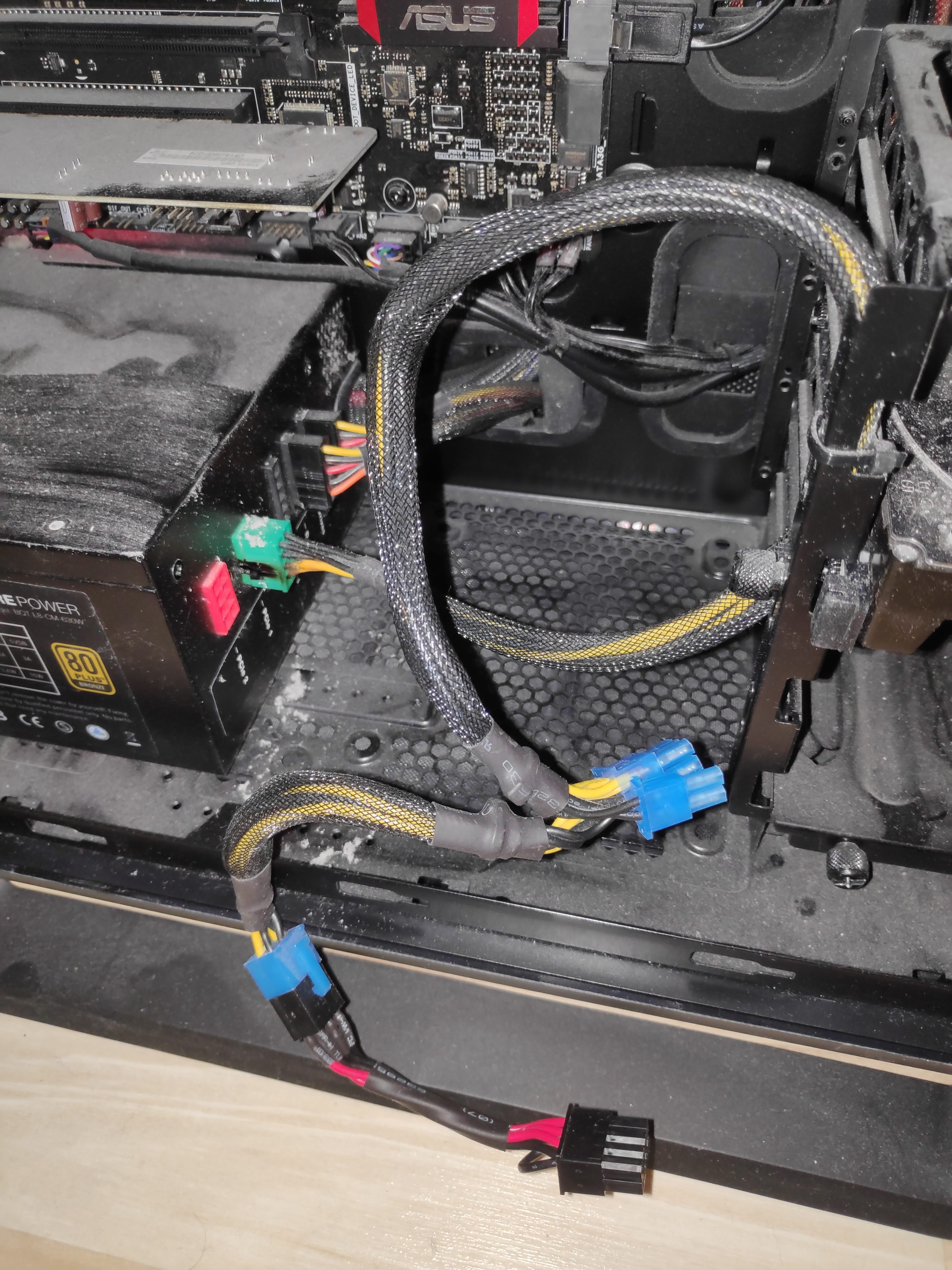

Ich habe sie mit meinem Netzteil über einen PCIe-Stromanschluss betrieben, welchen ich gesplittet habe mit Adaptern, so dass ich alle nötigen Eingangsstecker der Grafikkarte "ausgefüllt" habe. Das andere PCIe Stromkabel finde ich leider nicht mehr.
Nun ist meine Befürchtung, dass die Grafikkarte kaputt gegangen ist, weil ich nicht zwei PCIe-Stromkabel vom Netzteil verwende. Kann dies sein?

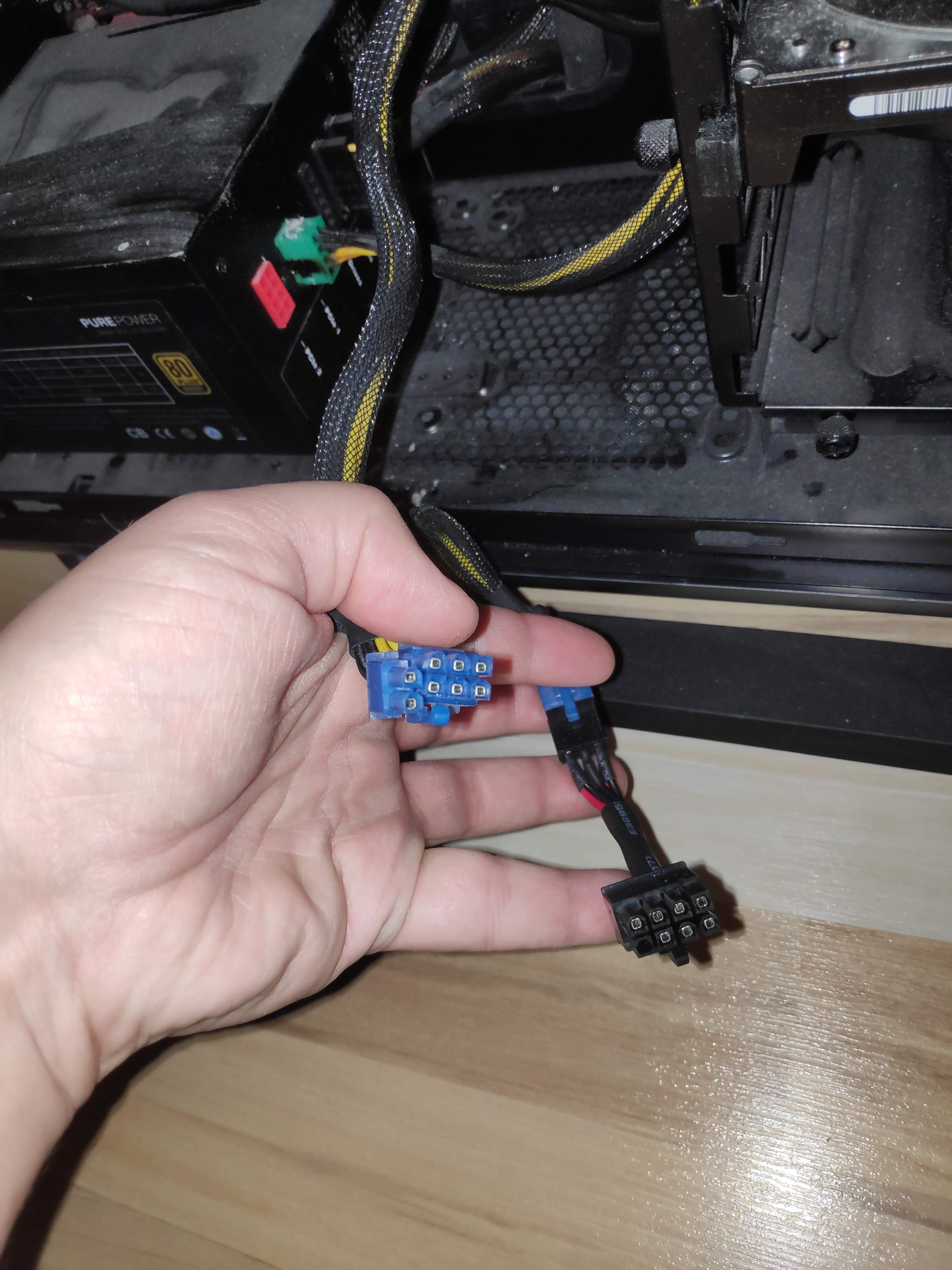

"Zwei Kabel mit einem 6+2-Pin und einem 6-Pin PEG Stecker" - also heisst, dass du mein 6-Pin Stecker einen Adapter genommen hast um den 8-Pin Steckplatz zu füllen?
Da fällt mir eigentlich nur eines zu ein... wieso?

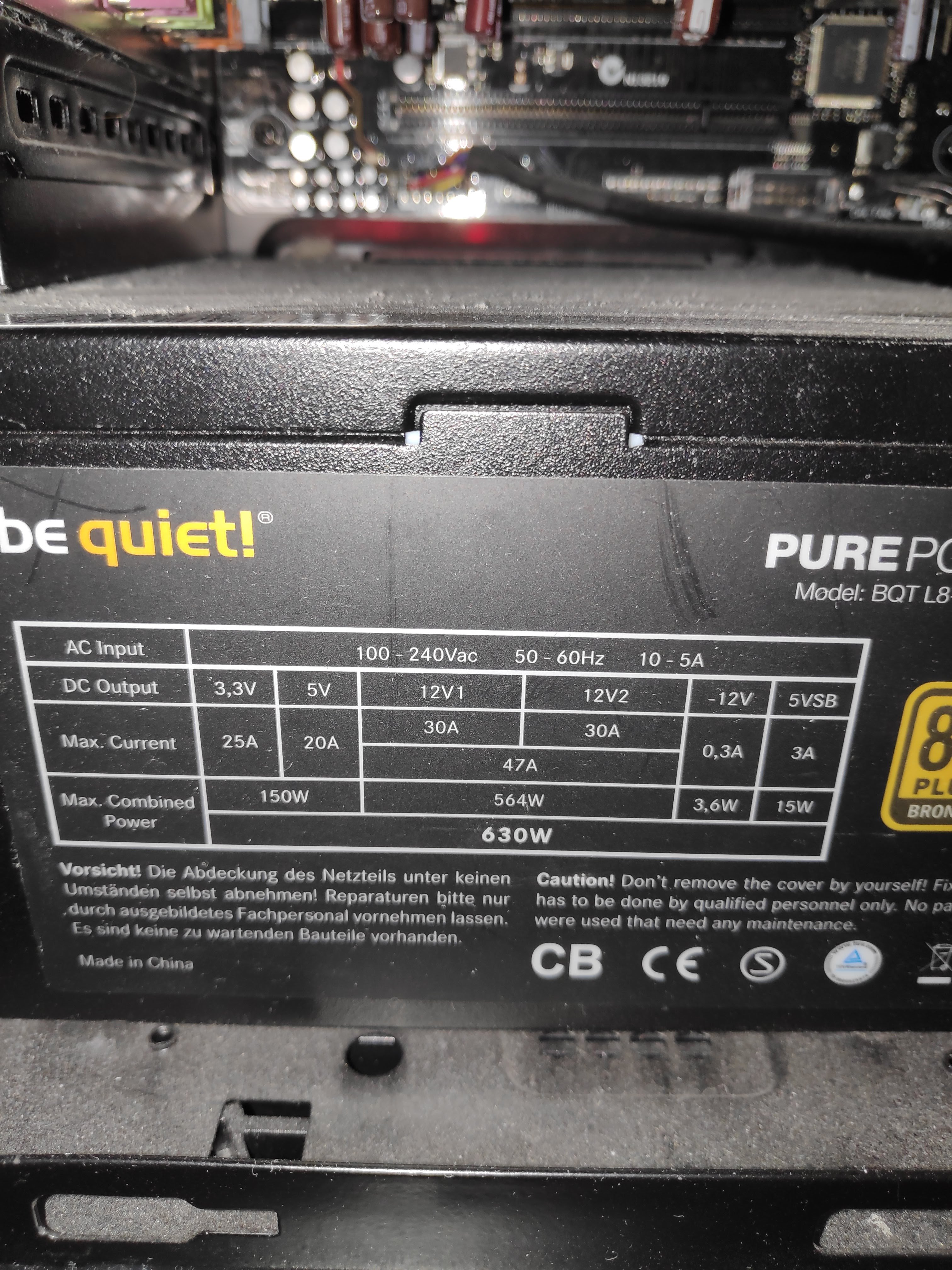

Die zweite Schiene kann 360 Watt (30A) liefern, deine Grafikkarte benötigt mit dem Performance Bios 260 Watt.
Daher sollte das Netzteil eigentlich nicht das Problem sein, jedoch kenne ich den genauen inneren Aufbau des Netzteils nicht.
Die beiden Schienen sind mit 18A angegeben:
  • 12V1 (18A) = ATX Stecker, P8 (P4+P4) Stecker
  • 12V2 (18A) = Buchsen PCI-E 1+2 sowie Buchsen Drive 1-3
sonst hätte das NT schon 720W nur auf 12V, kombinierte Leistung ist aber 564W
Die Vega zieht bis 330W in den Lastspitzen.
Jedenfalls ist es fahrlässig, diese hohe Leistung nur über ein Kabel abzuziehen.
Die 8pol PCI-E sind mit 150W angegeben.
Ich auch nicht. Klar sollte oder kann man hier keine 30 A jeweils ziehen, da schaltet irgendwas vorher ab, aber selbst im CB Test gingen 23 A über beide Rails, die Rechnerisch immer noch untern den 564 W kombiniert für beide Rails liegen, also weiß ich nicht wie jemand auf 18 A gekommen ist.
Nvm weiß es doch, da hat jemand aus seinem Test zum 430er kopiert und niemand hat korrektur gelesen.
Reaktionen: cobra38

"Hast du wirklich die Originalkabel verwendet? Bei BeQuiet sind mWn die pci Stränge immer mit 2 Anschlüssen vorgesehen. "
--> Kann leider eines der PCIe-Kabel nicht finden.
"Zwei Kabel mit einem 6+2-Pin und einem 6-Pin PEG Stecker" - also heisst, dass du mein 6-Pin Stecker einen Adapter genommen hast um den 8-Pin Steckplatz zu füllen?"
--> siehe Fotos unten

Also du hast aus 6+8 Pin 2x 8 Pin gebastelt. BeQuiet sieht scheinbar pro Rail maximal 6+8 vor, das kann schon die Ursache sein.
Deine Gehäuse Kühlung bringt dir aber absolut nix, wenn alles mit Staub zugesetzt ist. Dies trägt auch sehr dazu bei, dass alles extrem laut und heiß wird.
Bevor du neue Kabel bestellst, würde ich dennoch dazu raten, ein neues Netzteil zu kaufen, die Vegas sind wirklich keine Kostverächter.
