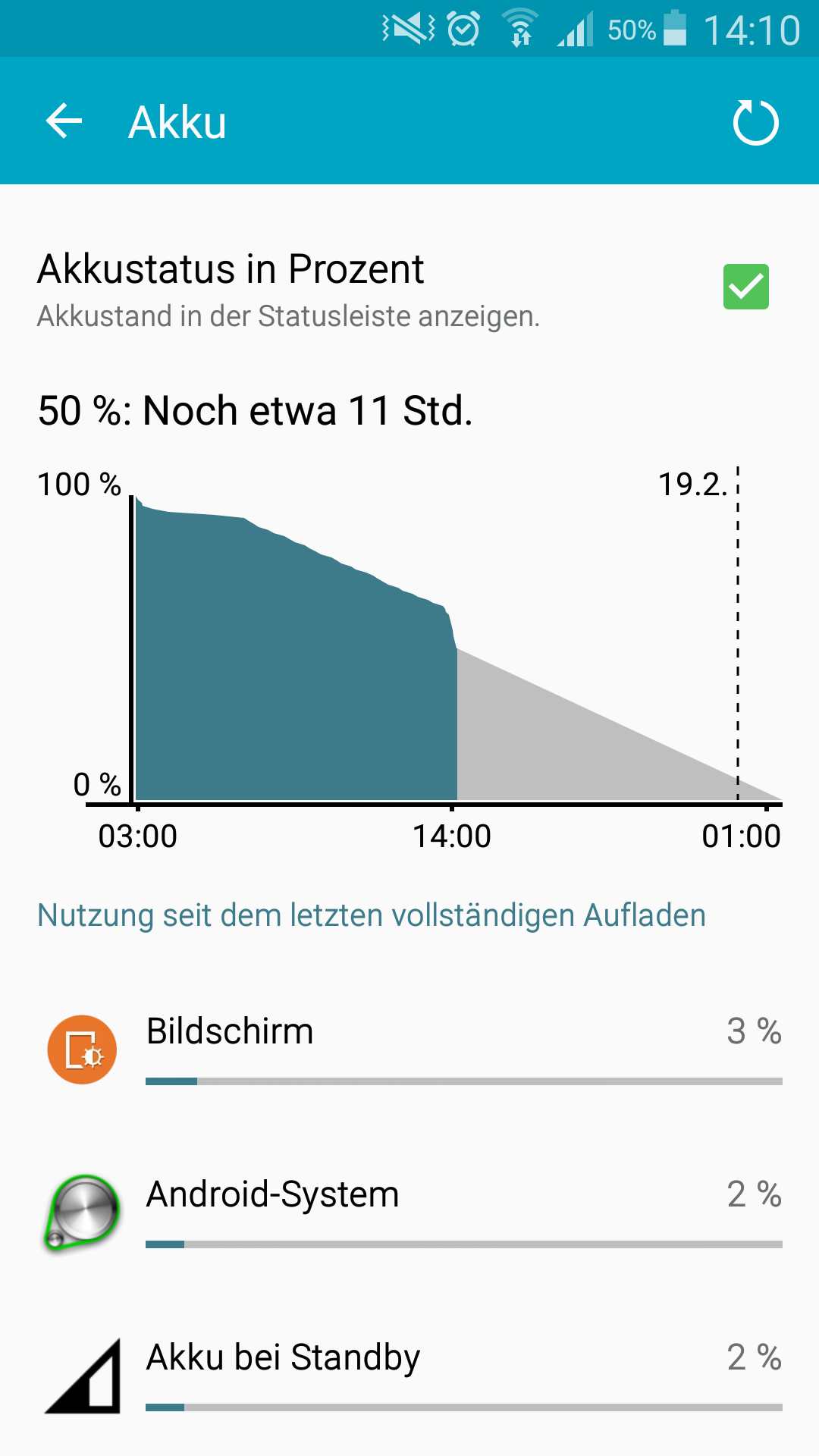

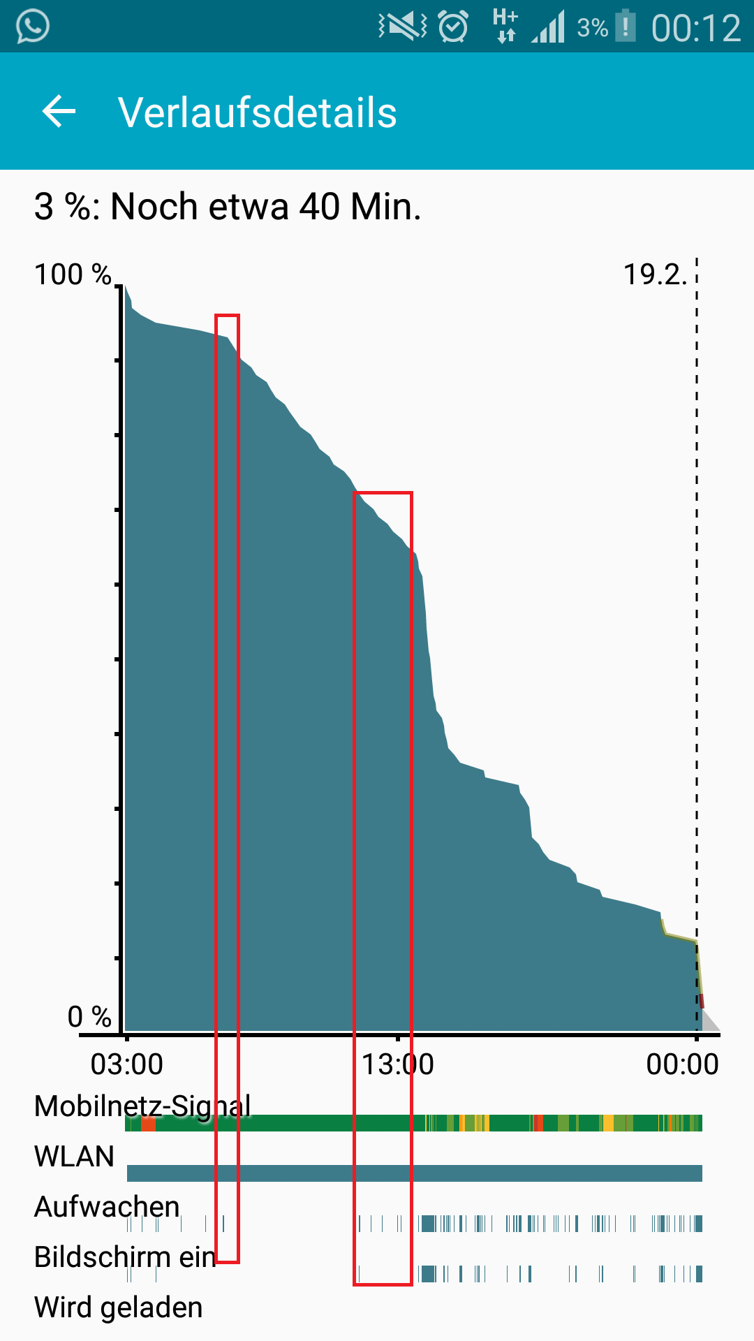

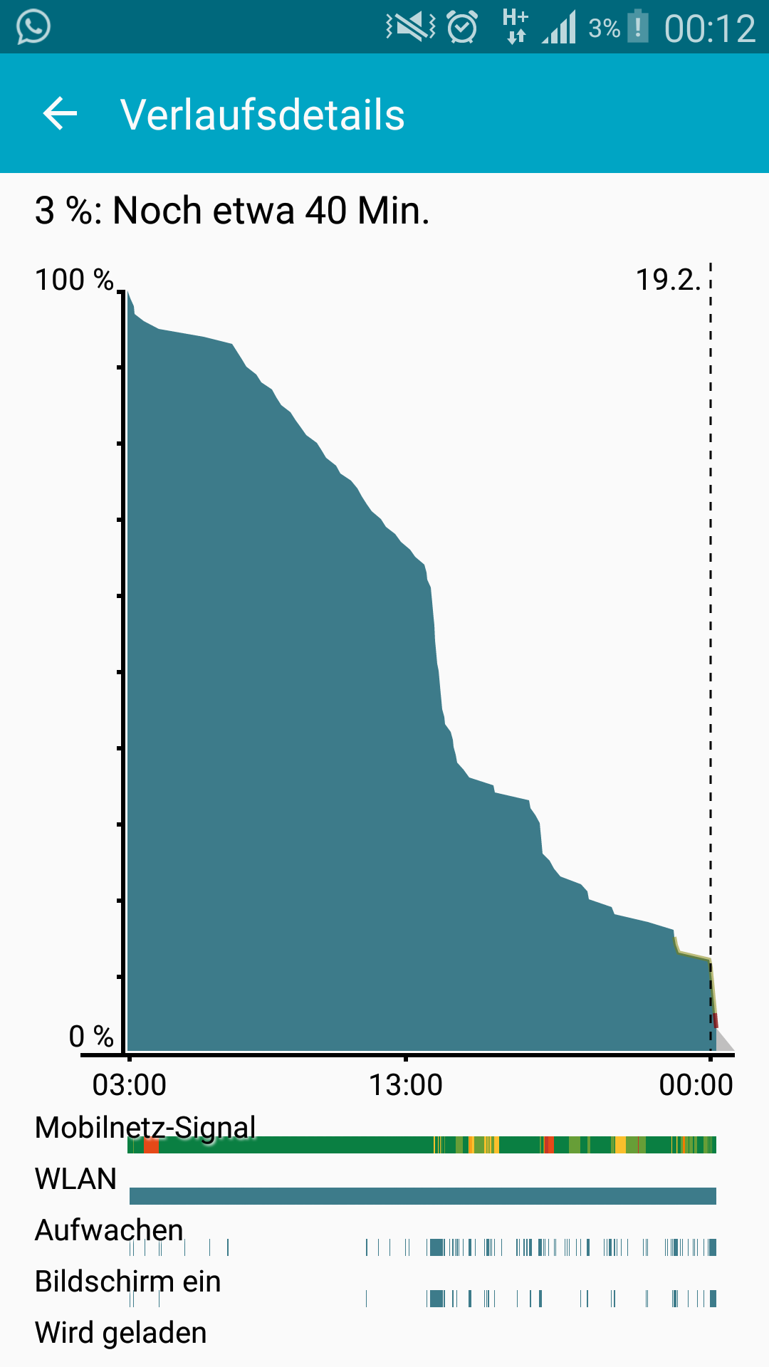

Screen ist angehängt. Ich kann da wie gesagt nichts außergewöhnliches feststellen. Vielleicht erkennt ihr ja was soviel verbraucht hat.
Und jetzt hab ich nurnoch 4 % Akku nach nur 1h 30min Display-On-Time.
Der 2. Screen mit der überschrift Verlaufsdetails ist von jetzt. Das erste von heute morgen.
Da hast du wohl eine app im hintergund am laufen, welche schneinbar im hintergrund läuft und das mobilfunk modul nicht schlafen lässt.
weil erst nach der ersten Roten markierung die akkulaufzeit baden geht. nach der 2. markierung normaliesiert sie sich wieder.
