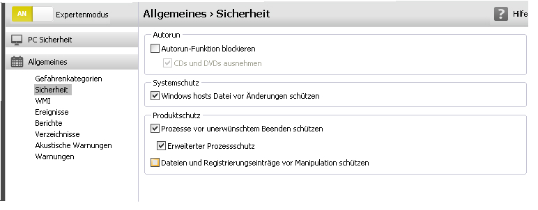

Hast du eventuell Avira installiert? Wenn ja, dieses Programm verhindert auch den schellen Shutdown,da mußt du nur folgendes raus nehmen,siehe Screenshot

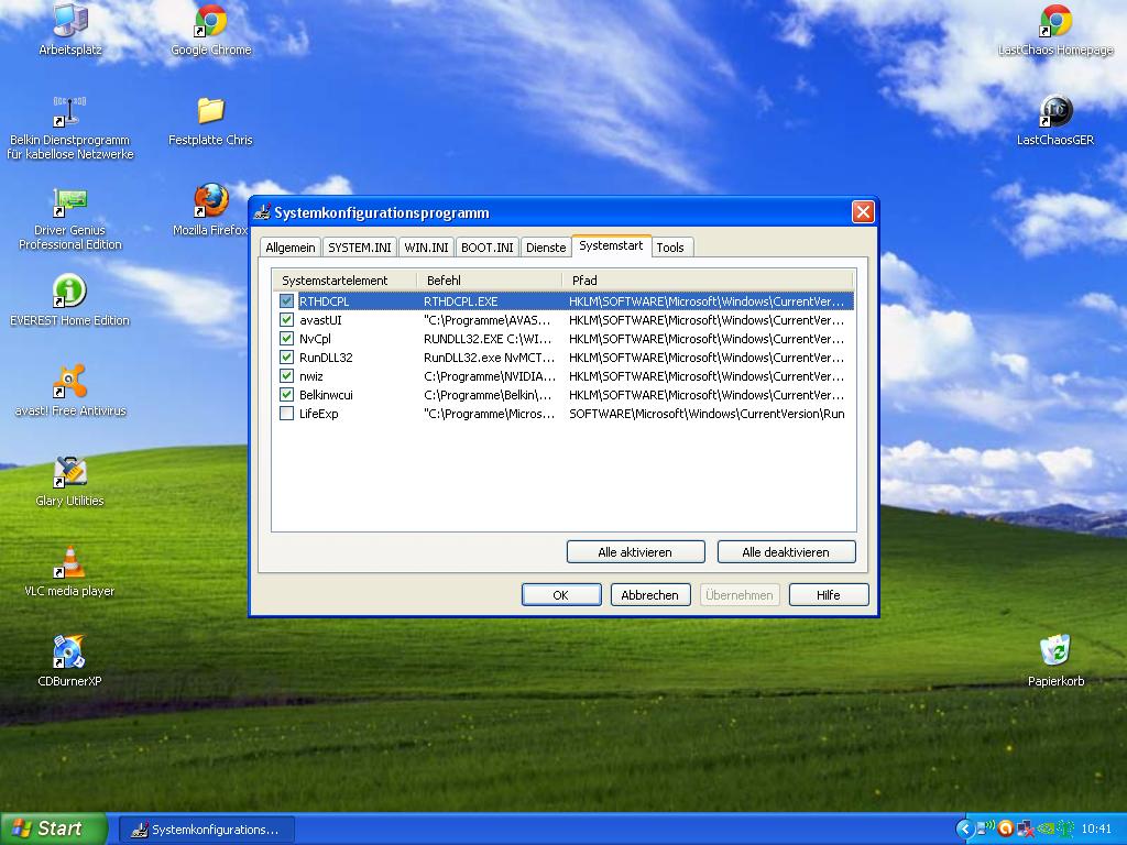

Schau doch erstmal in den Autostart
Win + R
msconfig
autostart
Mein Vorredner hat schon den anhaltspunkt gegeben und zwar sollten unwichtige einträge nur manuell starten
Je weniger beim Start von Win XP mit geladen wird desto schneller geht es auch ^^
