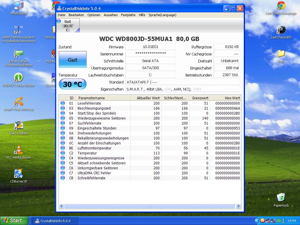

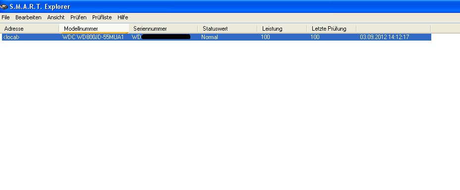

Kann auch daran liegen,am besten du fängst mal mit deinem DVD Laufwerk an,solltest du eins haben,klemme es ab,dann könntest du mal deine Festplatte überprüfen mit diesem Tool( Smartexplorer),oder du überprüfst sie mit diesem hier:https://www.computerbase.de/downloads/systemtools/festplatten/crystaldiskinfo/

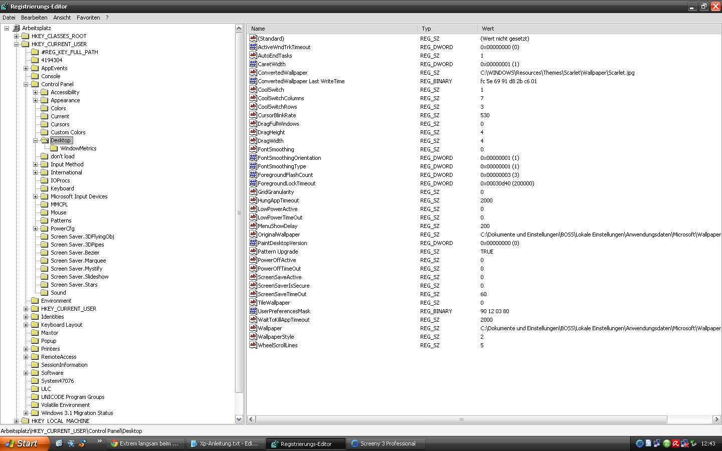

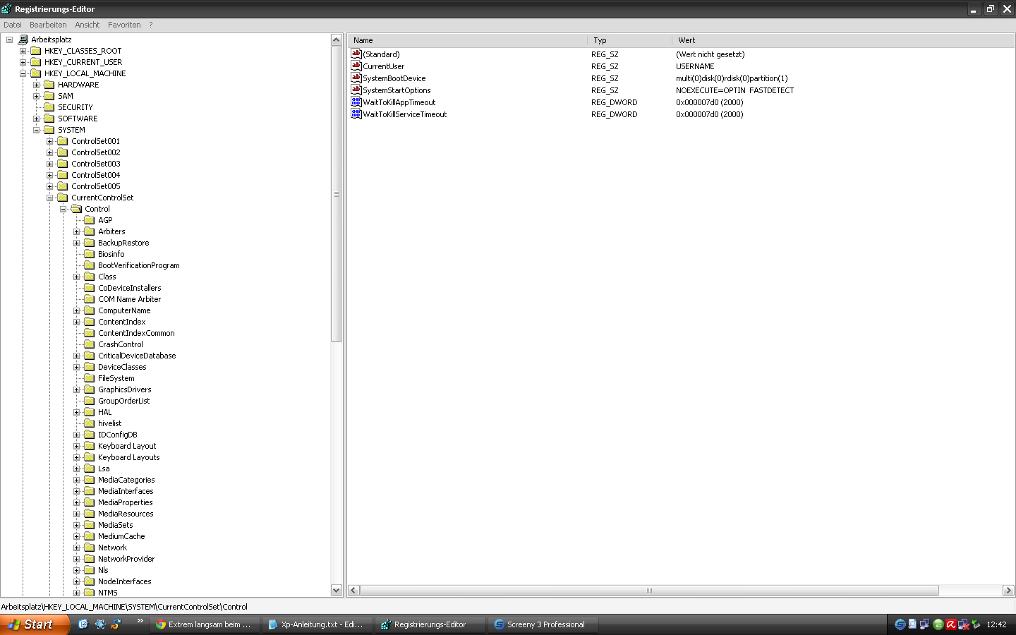

Hast du denn mal die Regschlüssel gesetzt? Siehe Screenshot
HKEY_CURRENT_USER \ Control Panel \ Desktop
AutoEndTasks -> 0 auf 1
WaitToKillAppTimeout -> auf 15000 bei mir auf 2000
HKEY_LOCAL_MACHINE \ SYSTEM \CurrentControlSet\Control
WaitToKillServiceTimeout -> auf 15000 bei mir auf auch auf 2000

Also Ergebnisse sehen wie folgt aus somit ist die FP denke ich völlig in Ordnung. Die Werte in der Registry hatte ich schon geändert aber auch ohne Erfolg. Defragmentieren ist definitiv mal dran aber nicht jetzt denn erstens macht es dann tuneup wenn es nötig ist und zweitens habe ich den PC doch erst neu installiert.

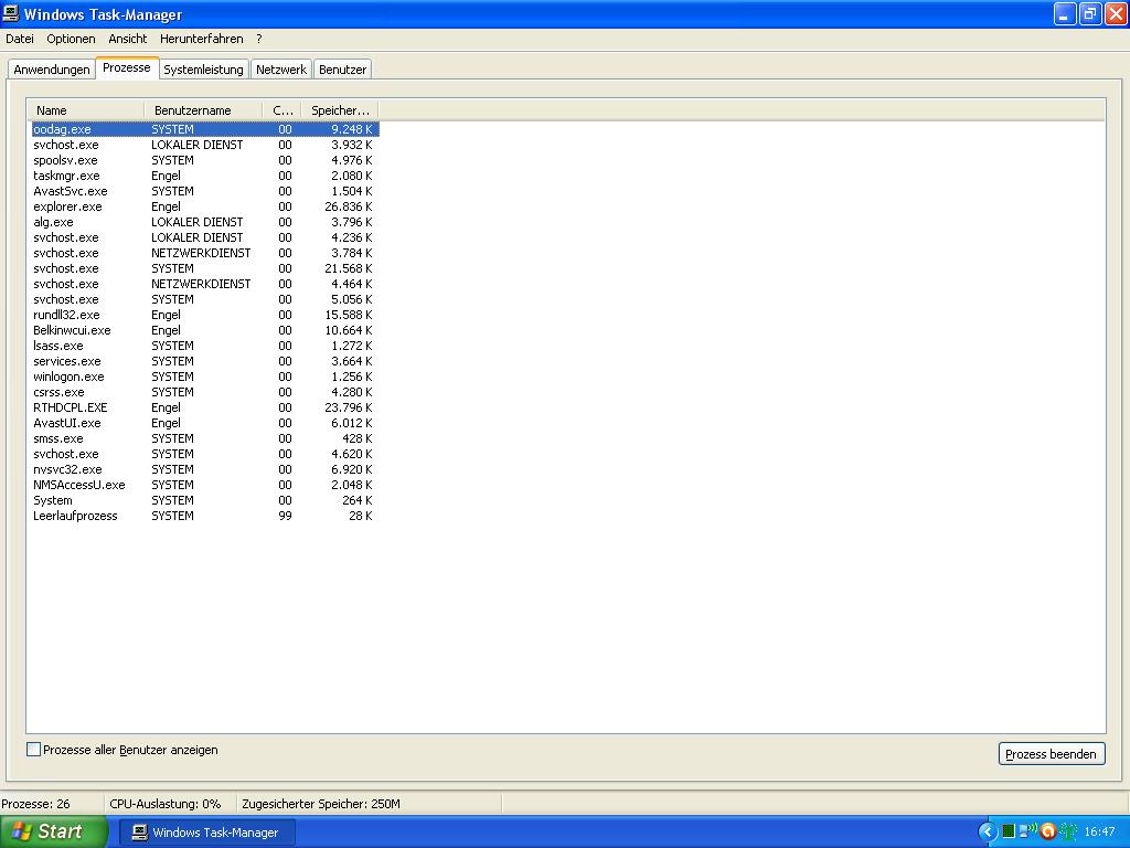

Ich habe noch ein screen vom Taskmgr gemacht vielleicht hilft der ja noch weiter

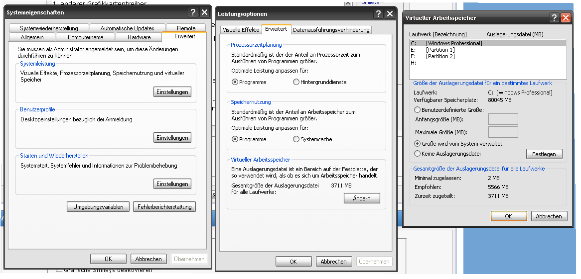

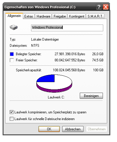

2.danach gehe auf dein C Laufwerk,rechts anklicken-Eigenschaften-Haken raus siehe Screenshot,auf ok drücken und dann kommt ein Fenster wo du auf alle übernehmen klickst.
3.Auslagerungsdatei vom System einstellen lassen

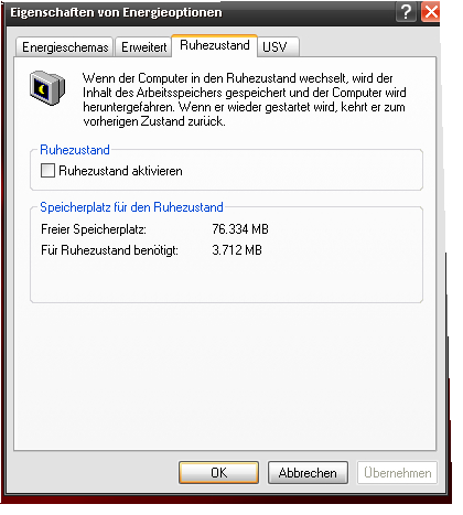

4.Ruhestand raus nehmen- Systemsteuerung-Energieoptionen-siehe Screenshot
