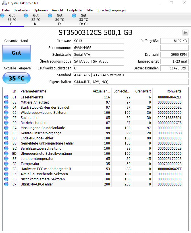

Woran kann ich ein defektes SATA-Kabel auf die schnelle erkennen?
CrystalDisk Info im Anhang.

Der Rohwert von Attribut C7 ist 000000000000, es gibt kein Problem mit dem SATA Datenkabel und es muss nicht getauscht werden, das kann man nämlich an den S.M.A.R.T. Werte von HDDs und guten SSDs sehr wohl sehen. Da braucht man den Rechner nicht einmal auszuschrauben! Die HDDs sind ja schon älter, vielleicht solltest Du sie mal defragmentieren und die alte Momentus 320GB 2.5" mit 5400rpm hat auch nur eine Datendichte von 254GBit/in², aktulle HDDs haben über 600, daher schafft sie auch nur maximal 830MBit/s Brutto zu übertragen, das dann zu dem gemessenen knapp 75MB/s passt, aber die weerden nur auf den äußeren Spuren möglich sein. Auf den inneren Spuren sind es meist nur knapp die Hälfte und wenn sie voll ist, dann landen die Daten auf den inneren Spuren.
Der Zustand der Platte ist gut, ein paar Befehlszeitüberschreitungen, 3 misslungene Spindelanläufe, aber bei so viele unerwarteten Spannungsabfällen wurde der Rechner entweder oft hart ausgeschaltet, ist z.B. abgestürtzt oder es gibt/gab ein Problem mit der Spannungsversorgung.

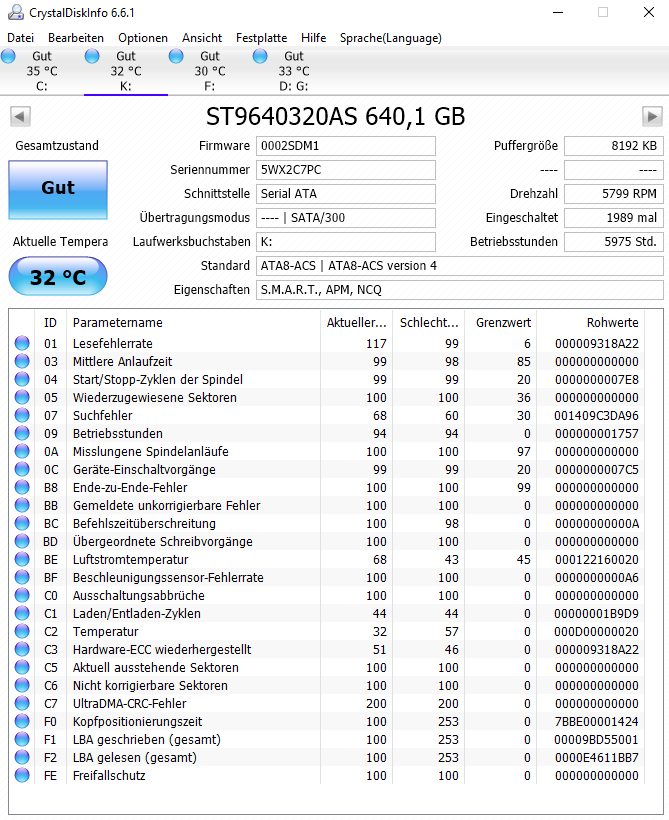

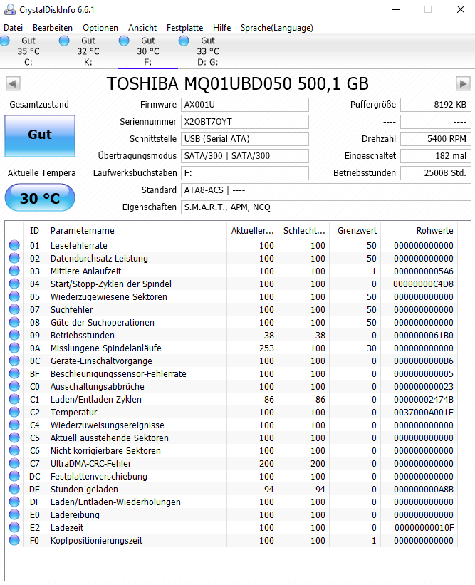

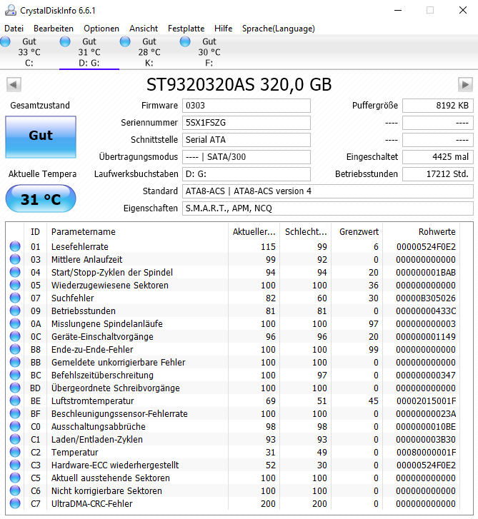

Poste mal die Screenshots von CrystalDiskInfo für die anderen Laufwerke.

Also die Datenkabel sind bei allen in Ordnung. Diue 500GB Seagate hat ein paar Befehlszeitüberschreitungen, die externe Toshiba hat schon recht viele Betriebsstunden runter, der Aktuelle Wert ist da schon auf 38 gefallen und 5 mal hat der G-Sensor im Betrieb zu harte mechanische Schocks erkannt. Die haben aber wohl keinen Schaden verursacht, aber HDDs sind empfindlich und der 6. kann sie auch zerstören. Die 640GB hat sogar 166 mal einen zu harten Stoß einstecken müssen, die 20 Suchfehler und 10 Befehlszeitüberschreitungen könnten die Folge davon gewesen sein. Bei der gab es schon viele Lade- Entladezyklen, dabei werden die Köpfe geparkt. Dann sind sie zwar unempfindlicher auf Stöße, aber das Verlassen des Unloads kann Verzögerungen verursachen, die sich z.B. beim Abspielen von Videos auch deutlich zeigen, der Player lädt ja gewöhnlich immer einen Teil in den Cache und damit gibt es für eine Weile dann keine Zugriffe und die Platte geht u.U. in den Unload.
Mit CrystalDiskInfo kann man den Unload bei den Seagate HDDs auch deaktivieren, gehe dazu auf "Optionen" -> "Erweiterte Optionen" -> "AAM/APM Verwaltung", wähle oben die HDD und stellen dann unten den Schieber für APM ganz nach rechts bis daneben FEh steht, dann "Aktivieren" und das Fenster schließen. Wenn die Platte im Betrieb dann flotter wirkt und Videos besser abgespielt werden, lag es am Unloadzustand und um die Einstellung dauerhaft zu machen, wiederhole die Einstellung ggf. (die wirkt nur solange die Platte Strom hat) und setze je einen Haken bei "Optionen" -> "Erweiterte Optionen" -> "AAM/APM Autoanpassung" und "Optionen" -> "Mit Windows starten", dann wird CDI jedesmal gestartet und nimmt die Einstellung automatisch vor.
Vielen Dank für deine Hilfe!
Der Tipp mit dem Unloadzustand hat richtig viel gebracht! Mein D:\ hat jetzt eine Geschwindigkeit von ~60Mb\s! :)
