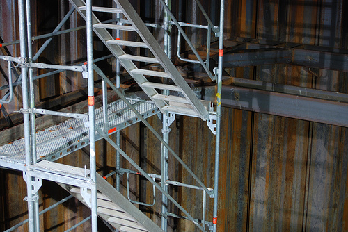

Bei Röhre könnte ich es ja noch verstehen, aber sowas trifft man heutzutage wirklich selten an und einen TFT+ Rechner+Maus+Tastatur+kurzes Patchkabel schnell mal runtertragen, anschließen, testen und dann wieder nach oben zu befördern sollte eig. kein Problem darstellen. Ich schleppe meine Werkzeugkoffer auch die Treppen hoch und die können oft nicht mit einer normalen Treppe mithalten sondern sind schön schmal und luftig: http://res.cloudinary.com/hxmj4muxr/image/upload/v1/19/2011/06/Geruesttreppen.jpg
