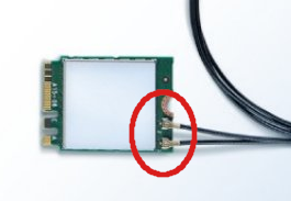

Stell mal die Antennen auf die andere Seite. Sind die Antennen überhaupt korrekt angeschlossen worden? Ist in naher Umgebung das Netzteil/Gehäuse des pc? Kabelsalat unter Antennen?

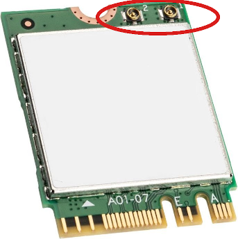

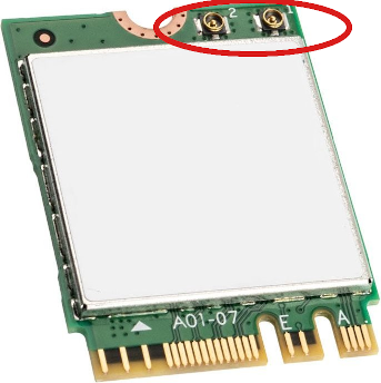

Sind denn die Anschlüsse der Antennen intern im PC an der WLAN-Karte korrekt und passend?

Da sich die Antennen hinten an der Slotblende befinden, kann ich da leider wenig umstellen. Sie sind aber richtig angeschlossen. Das hatte ich auch noch überprüft.
Korrekt, bei dem hauptsächlich von mir genutzen Anschluss liegt VDSL 50 zu Grunde.
Die Anschlüsse sind korrekt und passend. War zum Glück schon ab Werk fest und habe den Sitz noch einmal geprüft.
