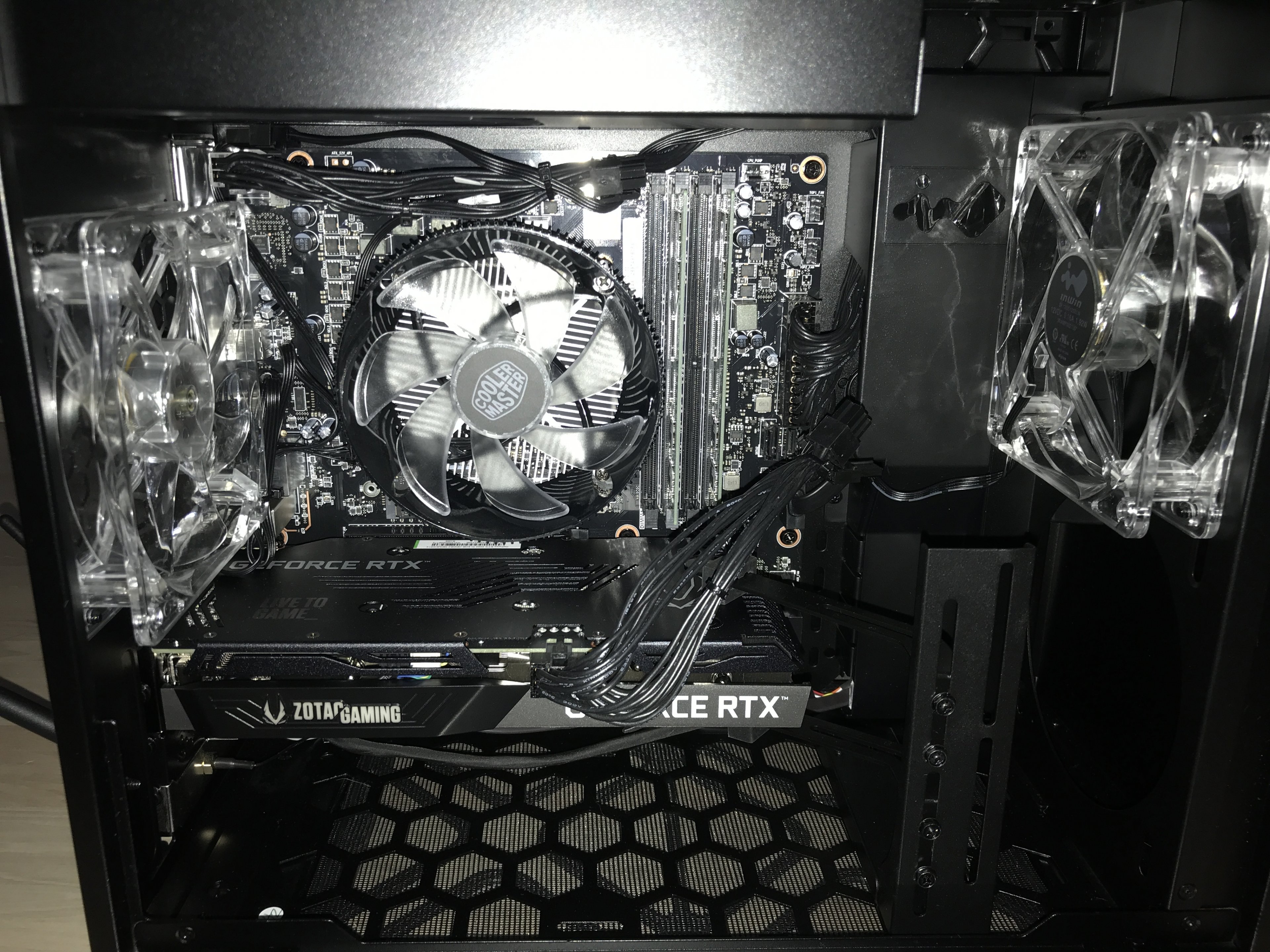

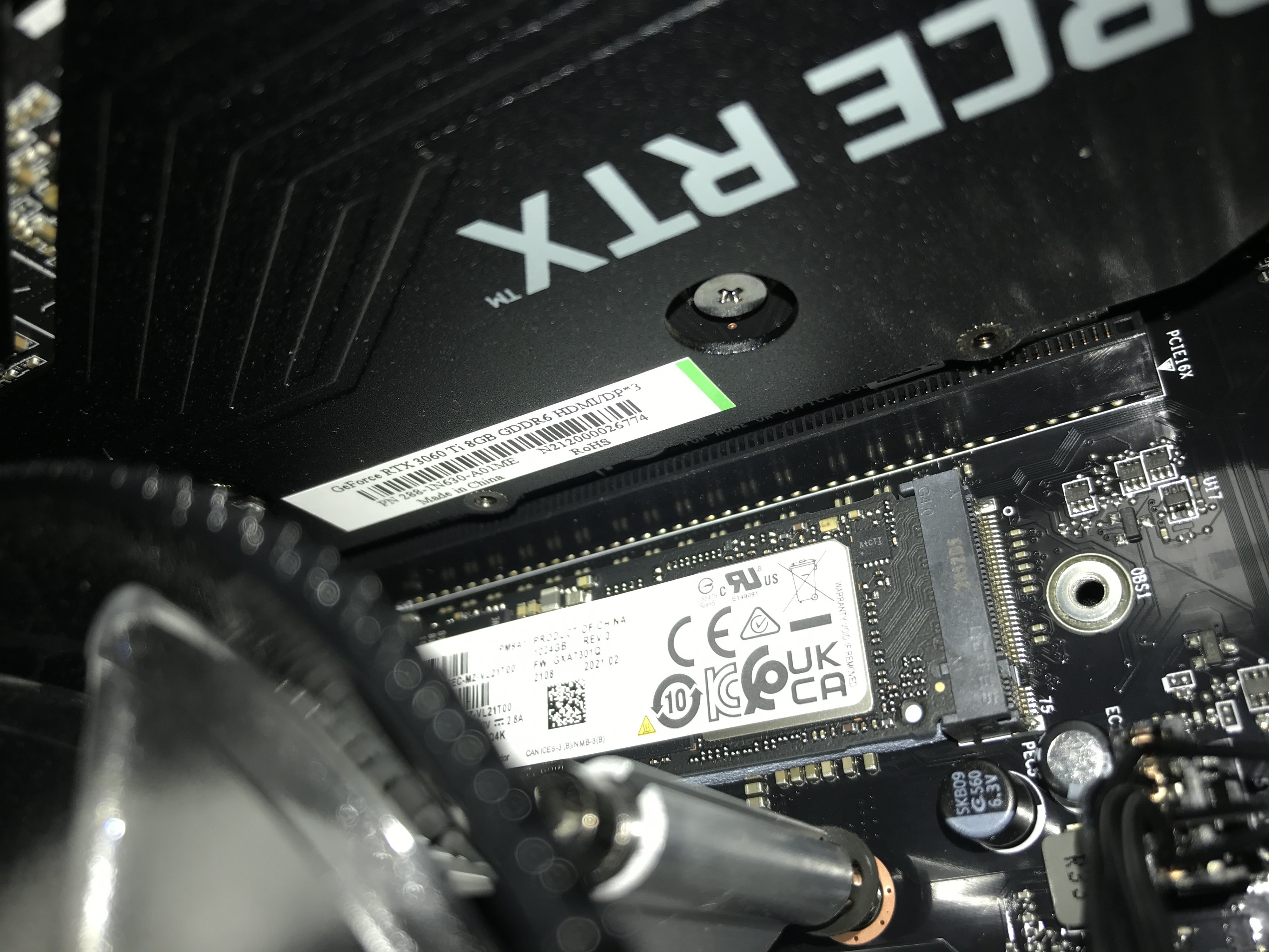

Medion gibt leider nicht an welche RTX genau verbaut ist und welcher Kühler auf der CPU sitzt. Kannst du ggf. mal das Gehäuse öffnen und ein Foto vom Innenleben machen?
Bilder so okay?

mcatis schrieb:
Ist das normal bei Gaming-Rechner?
Bei Fertig-PCs von mittelmäßigen Marken wie Medion ist das leider normal. Da werden billige Lüfter und unterdimensionierte Kühler verbaut.
Lies dich in Undervolting ein, um die Komponenten effizienter einzustellen und schau, ob das System eine konfigurierbare Lüftersteuerung hat.

der CPU Kühler ist Maßlos überfordert der wird nicht wirklich leiser laufen, die zwei Gehäuse lüfter solltest du im Bios bändigen können. LG

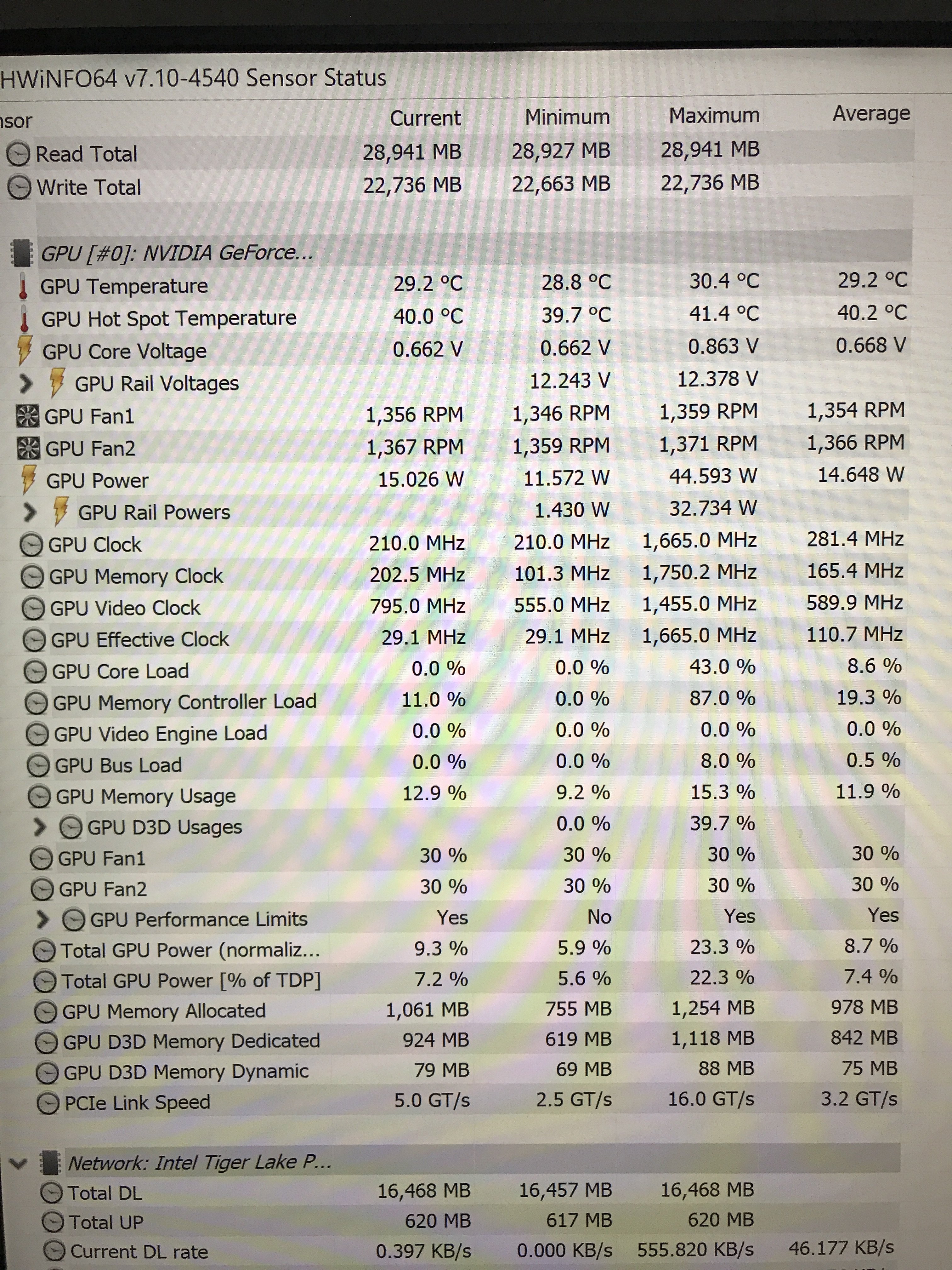

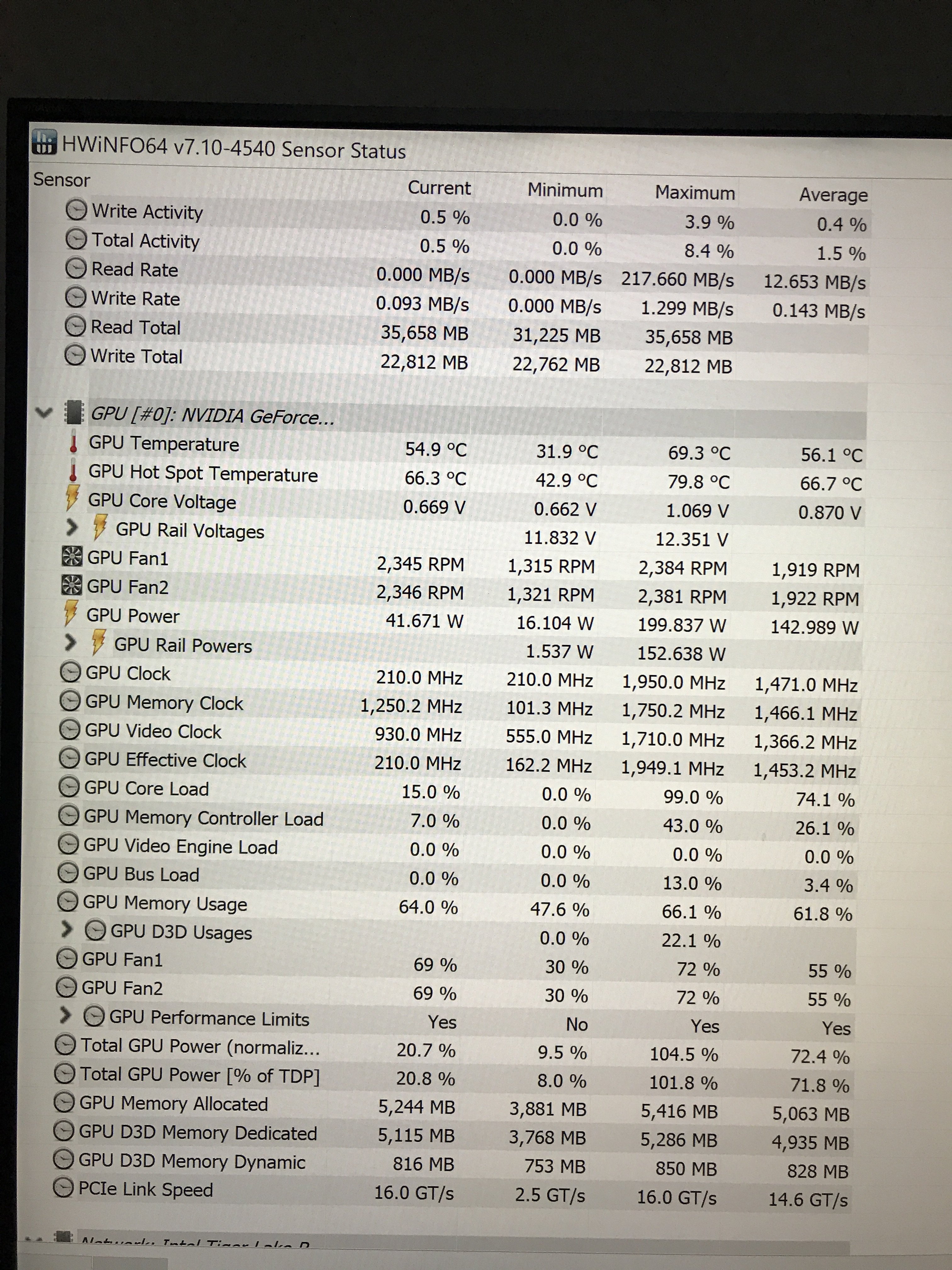

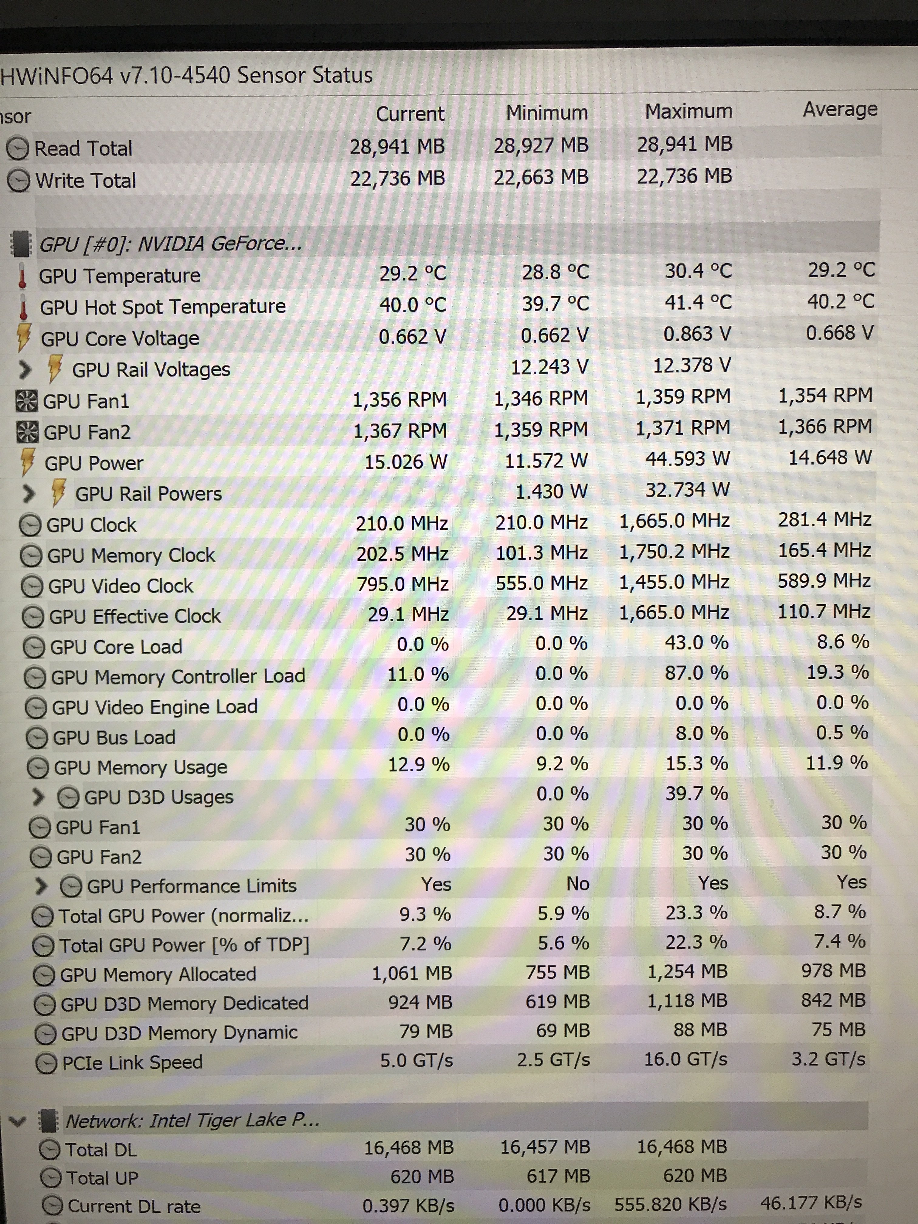

Hier die Bilder von den Temperaturen der Grafikkarte. Einmal vor dem Spielen und einmal nach Anschmeißen eines Spieles.
Braucht ihr noch andere Sensor-Daten?

GPU Temps sind gut. Lüfterkurve der Grafikkarte kannst du anpassen mit dem MSI Afterburner.

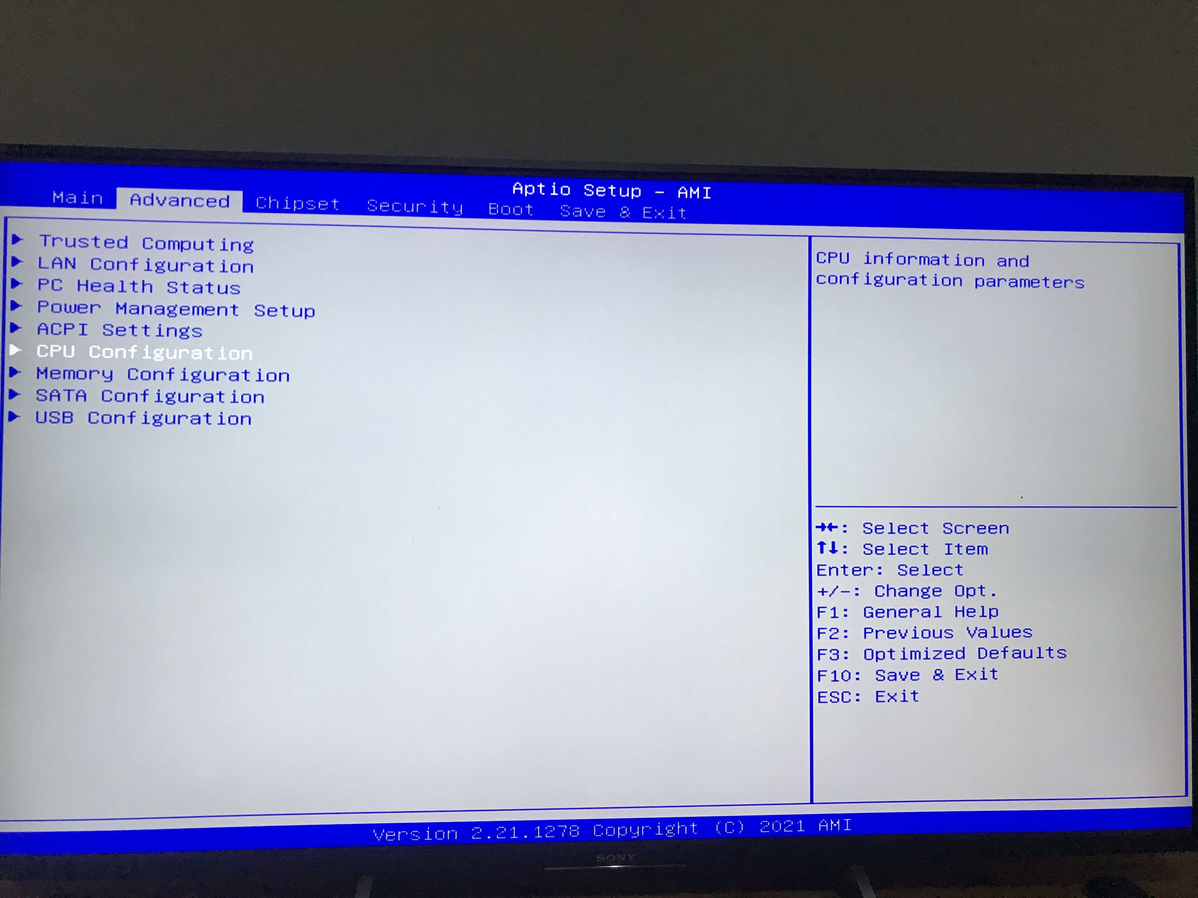

Das Mainboard scheint ein ECS Elitegroup B560H6-EM zu sein. Fraglich, ob es eine Lüftersteuerung im BIOS hat. Geh ins BIOS und guck nach.
Die Lüfter (und vor allem der CPU-Kühler samt Lüfter) sehen aus wie Kernschrott. Die würde ich durch einen guten CPU-Kühler und gute Case-Lüfter ersetzen, z.b. Arctic Freezer 34 eSports Duo, Case-Lüfter: Arctic P12.

@gimmix Bin leider kein Bastler. Bekomme ich alleine nicht hin. Gerne aber ein Tipp, für ein besseres Gerät, ohne anschließenden Stress und Nach-Justierung. Das BIOS ist der größte Mist, da kann man so gut wie nichts anpassen. Wichtig wäre mir das es leise bleibt.

Bei dir ist davon auszugehen, daß es sich um den CPU-Kühler handelt, der hier Radau vor allem macht. Bei deiner GPU handelt es sich um eine Zotac die ich kenne und die ist normalerweise auch unter Last bei vernünftiger Gehäusebelüftung kaum zu Hören. Deine Grafikkarte wird sehr gut gekühlt und der Lüfter wird auch nicht überbordend laut.
Das ist mit Sicherheit der Kühler deiner CPU. Möglicherweise auch die Lüfter des Gehäuses, da kommt ja eines zum anderen. Hat das Gehäuse eine Steuerung für die Gehäuselüfter? Wenn ja, wie ist das denn eingestellt? Möglicherweise zu gering. Wobei ich das nicht glaube, sonst wären die Temps der Grafikkarte unter Last deutlich höher.
Dabei sind sie laut deines Shots total unkritisch. Mit hoher Sicherheit sind es entweder die Gehäuselüfter oder mit noch höherer Wahrscheinlichkeit, der CPU-Kühler. Kannst du mal die Temps der CPU sowohl unter Last als auch im IDLE aufführen, so wie bei der GPU?

Der RAM sieht auch nicht gut aus, über die Qualität des Netzteils kann man nur spekulieren. Das Gehäuse hat keinen guten Airflow.

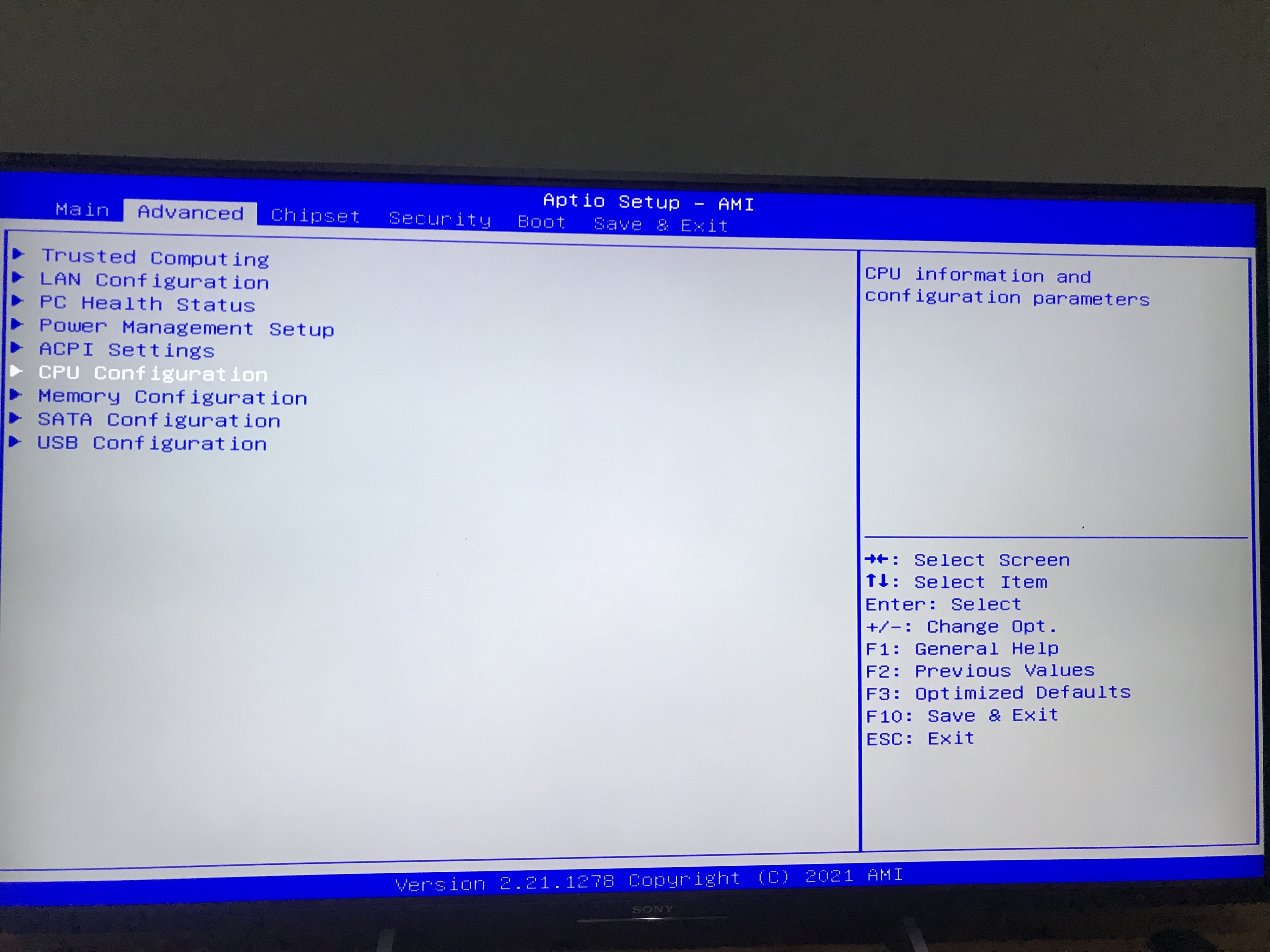

BIOS anbei.
