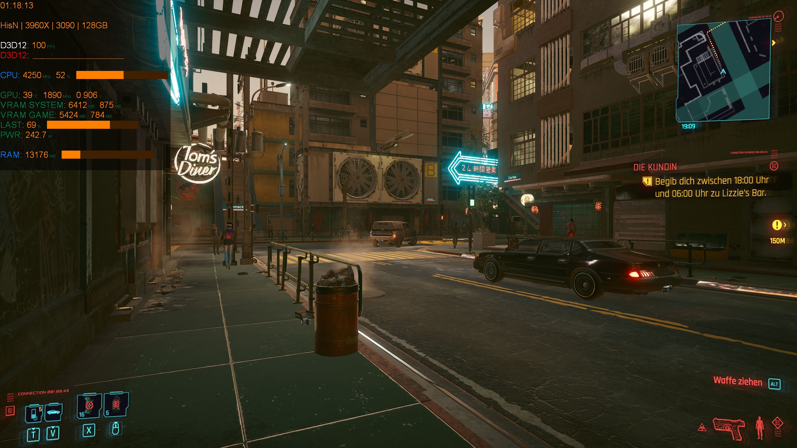

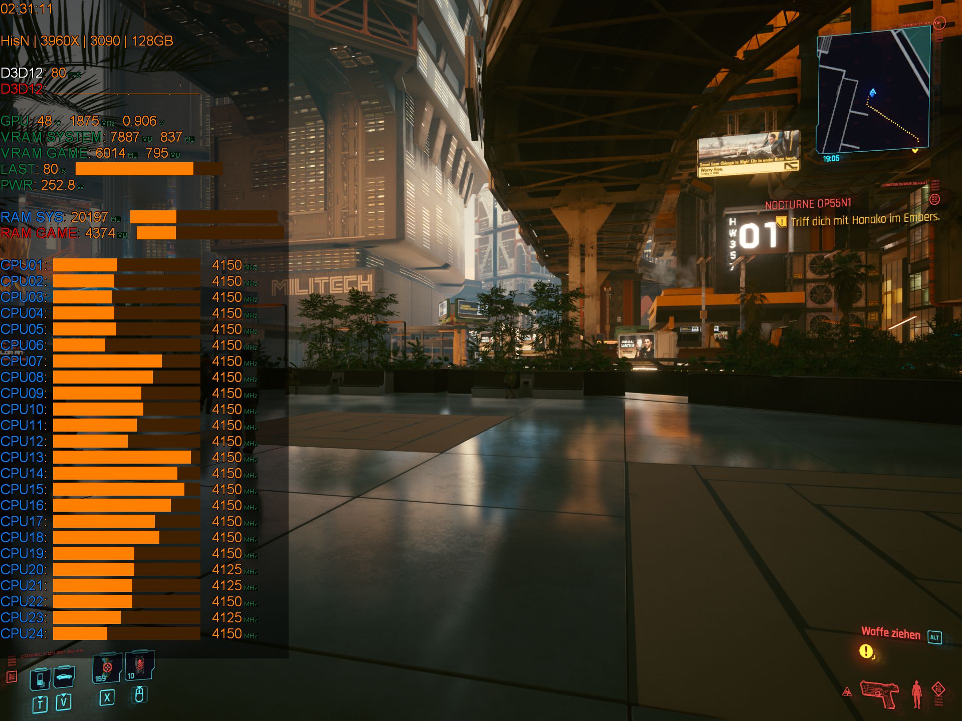

Ich hab sogar weniger als 50 FPS mit einer 3090, die ja nochmal 10% mehr Power hat als Deine Karte (und mein Netzteil ist auch ausreichend dimensioniert).
Ohne Auflösung und angelegte Settings ist die reine FPS-Zahl für uns auch nicht zu bewerten.
Also bitte komplett, und nicht alles aus der Nase ziehen lassen.
Meine CPU z.b. stemmt in Cyberpunk gerade mal 80 FPS, und sie ist deutlich potenter als Dein alter 1700er.
(Graka langweilt sich, ich hab die Auflösung so weit runtergedreht bis das passiert ist, dann sieht man CPU-FPS, Settings sind hier alle sehr hoch).
Und andersrum, wenn ich die Settings anziehe: Echte 39 FPS. Nur mithilfe der Regler im Game. Hier sind alle Settings hoch und DLSS abgeschaltet.
Da liegst Du doch genau dazwischen. Weiß also gar nicht was Du hast.
Erst wenn ich "LOW" anlege, komme ich (im CPU-Limit) auf 100FPS.

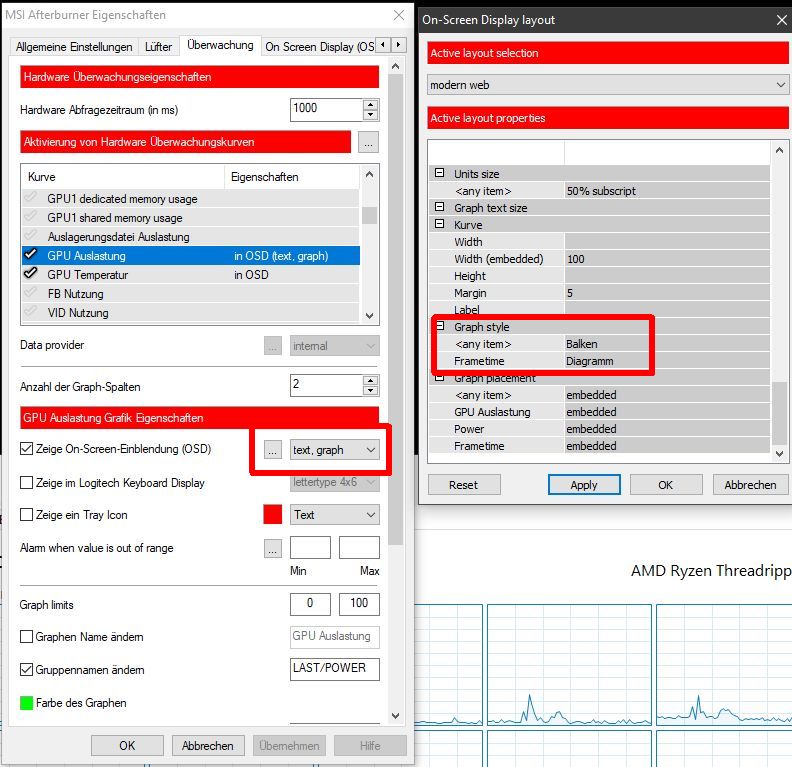

Sehr geiles Overlay übrigens, ist das MSI Afterburner? Wie hast Du das eingestellt, kannst Du einen Screen von Deinen Einstellungen posten?
Einfach nur auf Balken schalten.
