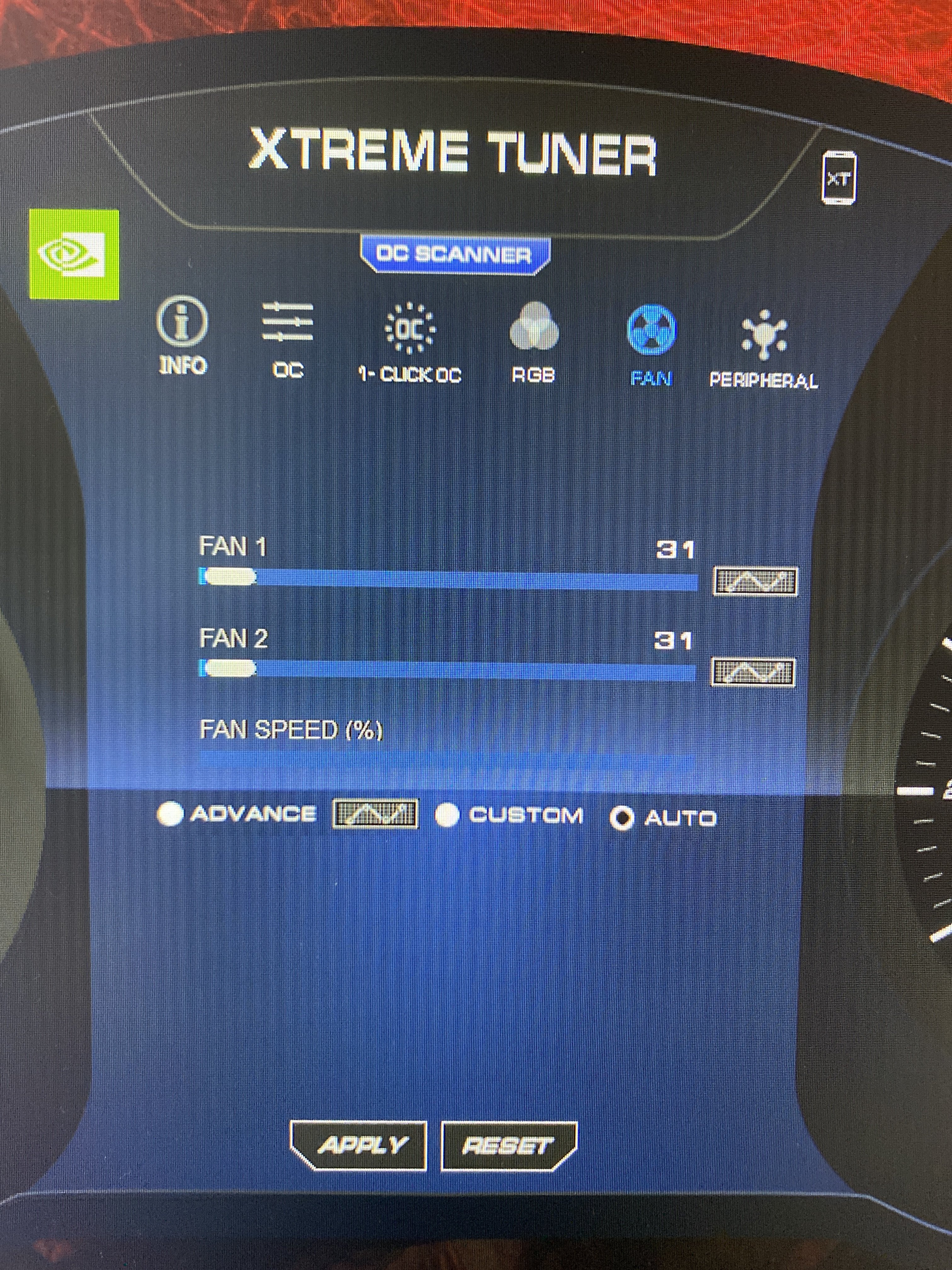

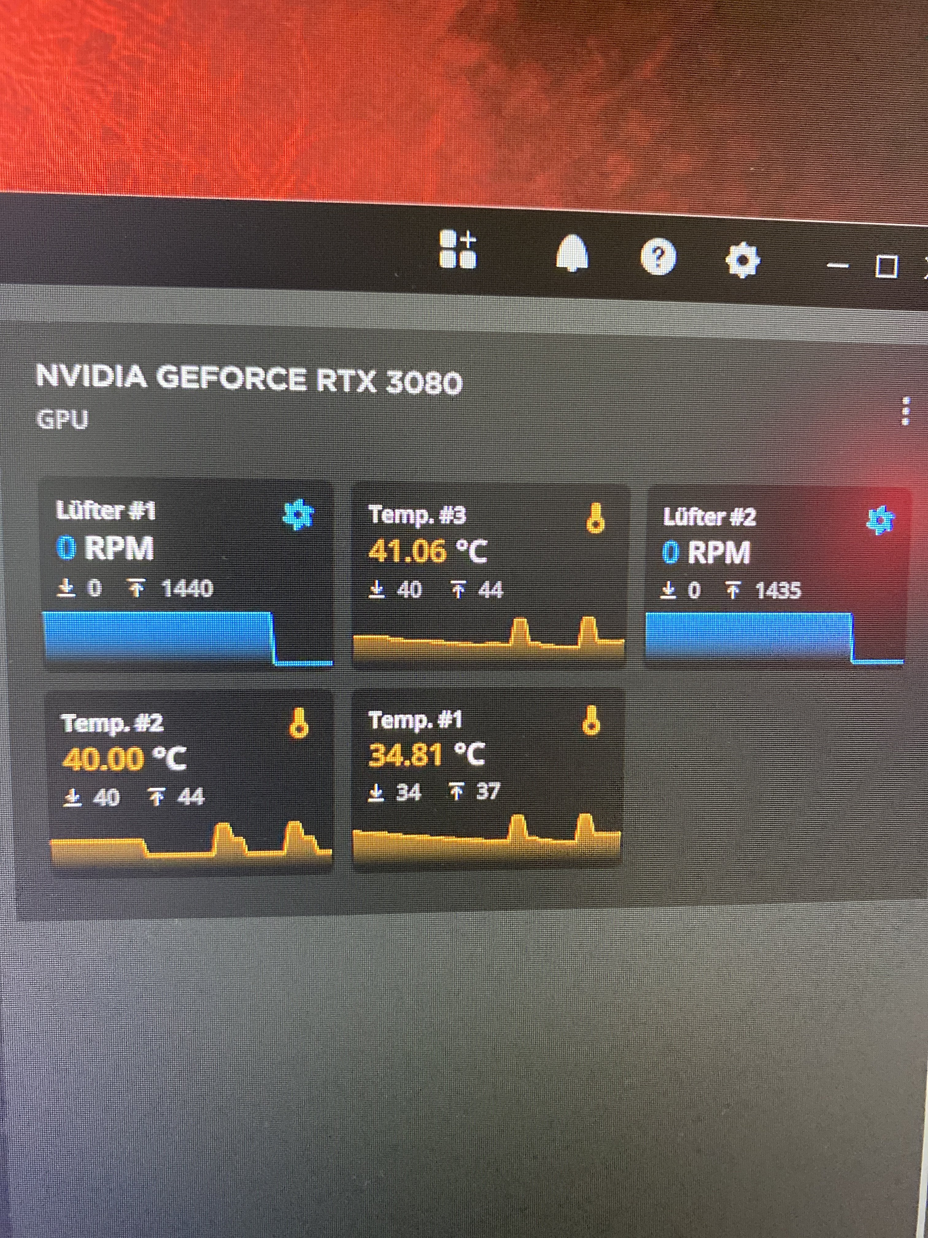

... Ich weiß nicht, ob das normal ist, oder nicht, aber von den 3 Lüftern meiner Grafikkarte drehen sich nur 2? Und auch in der Xtreme Tuner Software oder bei der Corsair iCue Software im Dashboard werden mir nur 2 Lüfter angezeigt, da kann doch etwas nicht stimmen?

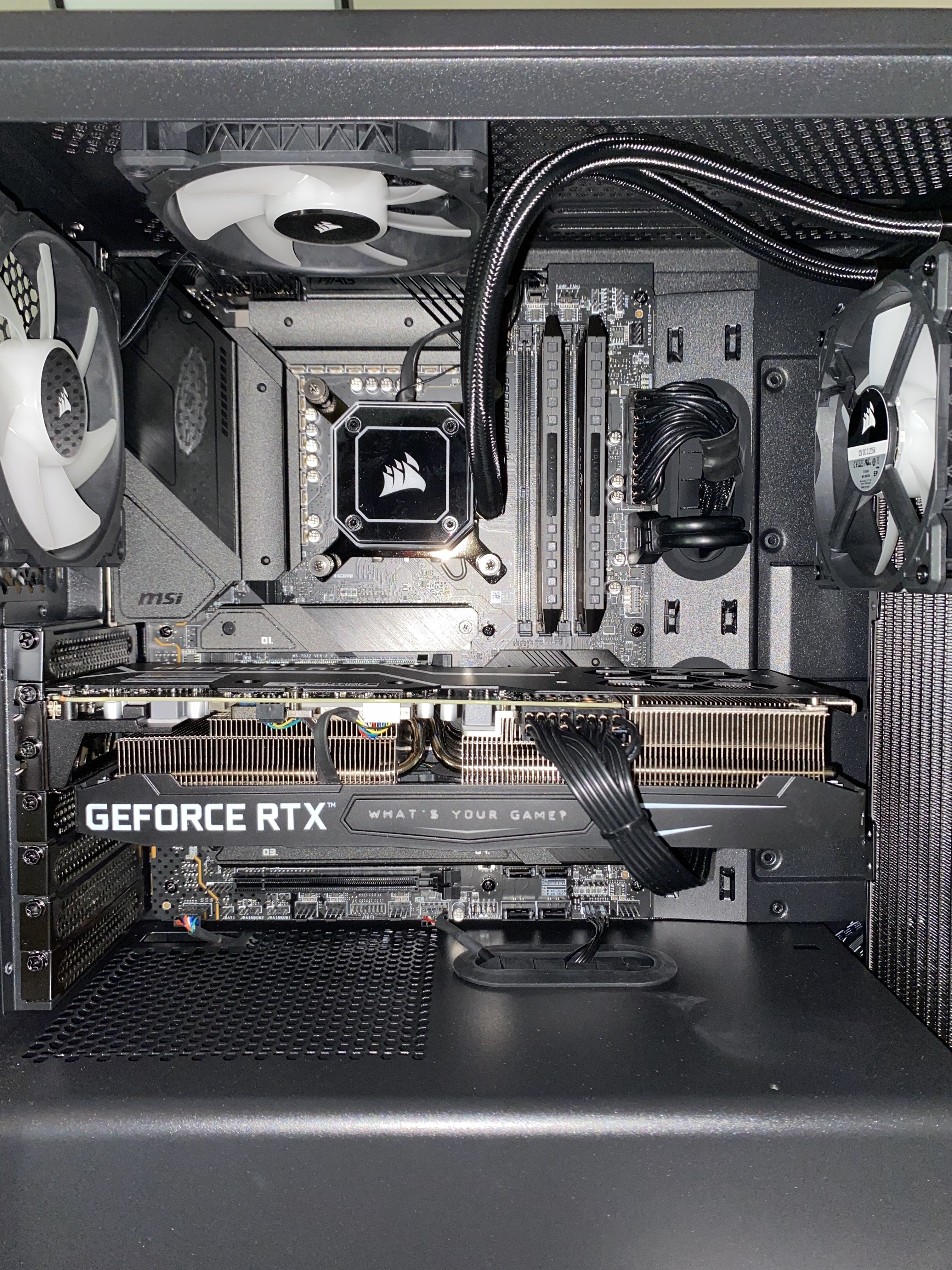

Auf Bildern sieht es so aus, dass die 3 Lüfter mit 2 Steckern verbunden sind. Evtl. steckt der eine Stecker, welcher für einen Lüfter zuständig ist, nicht richtig.

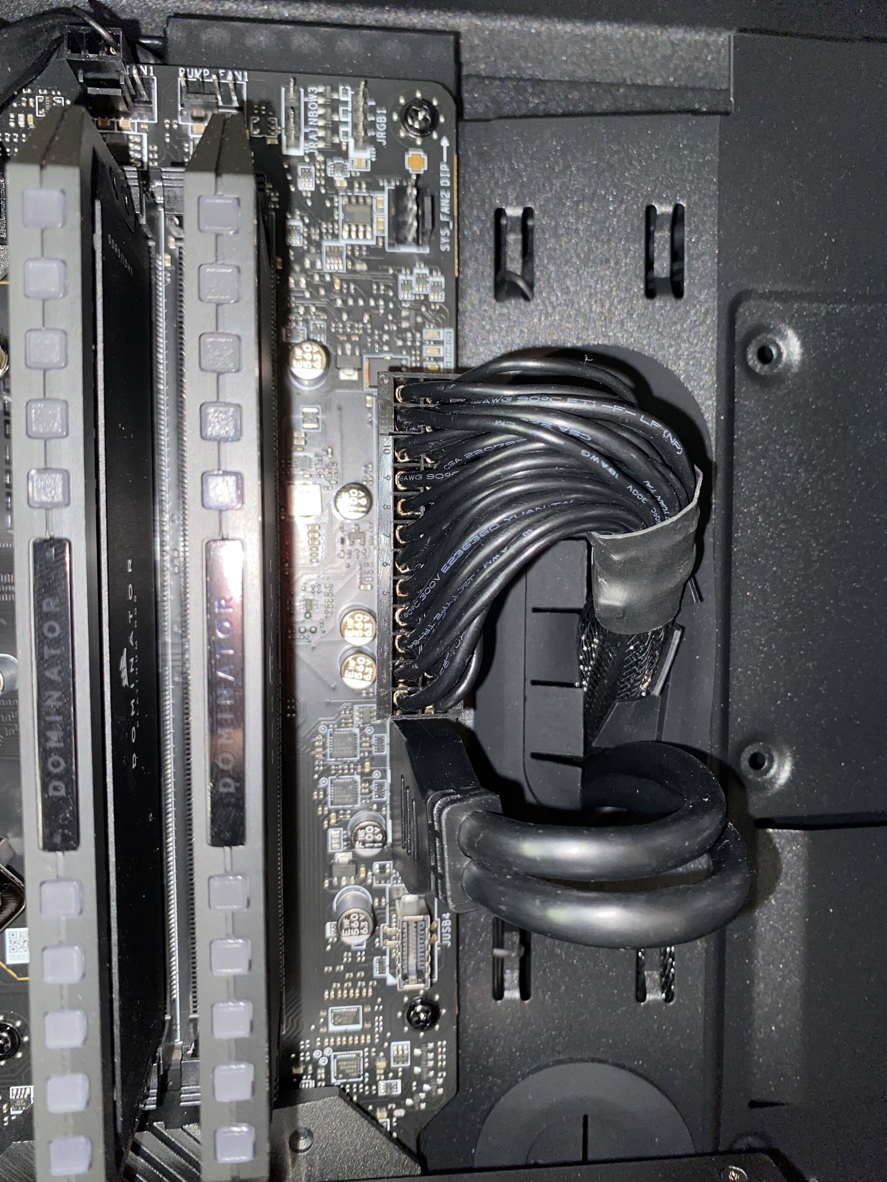

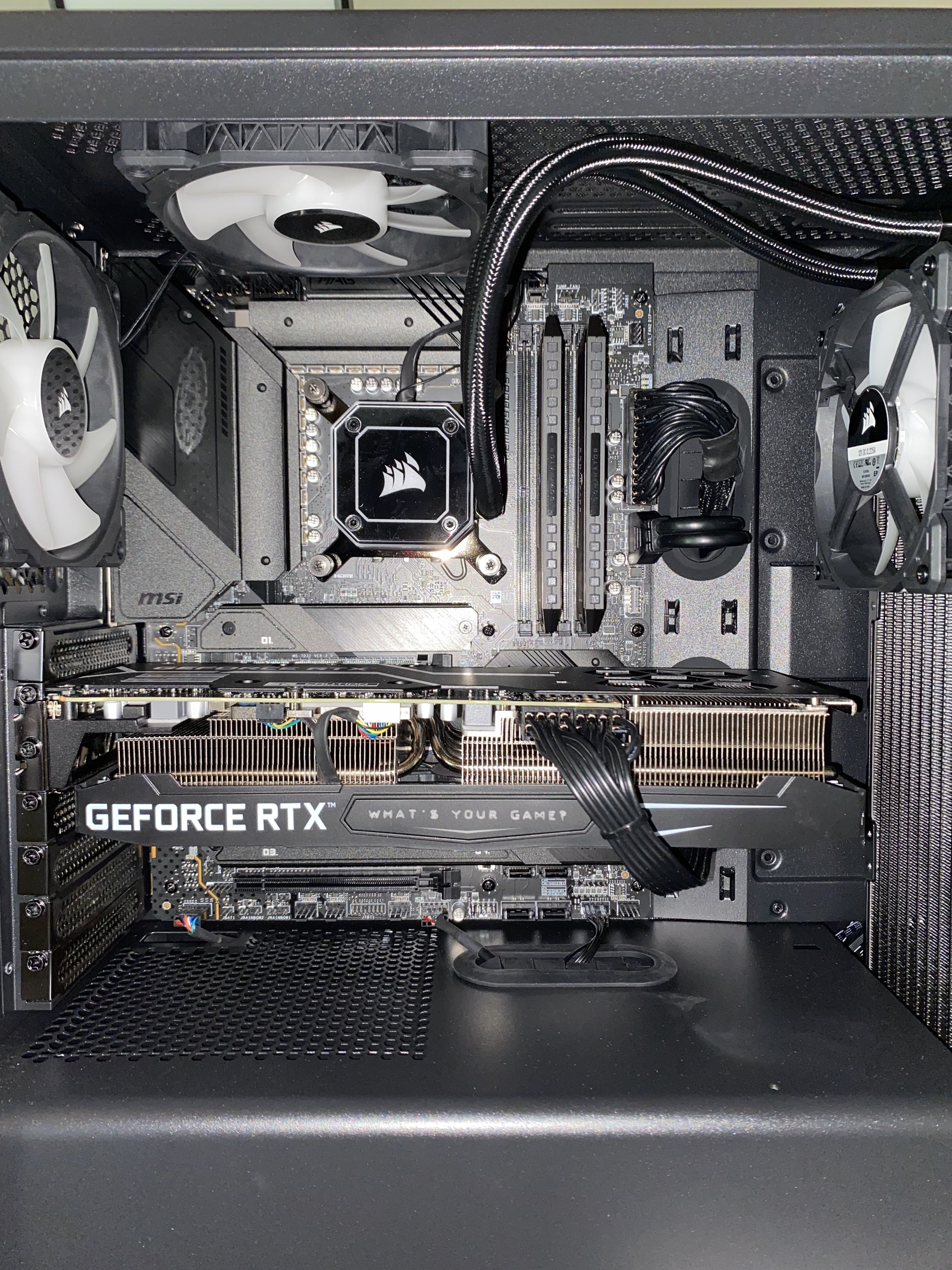

Sollte ja so passen oder?

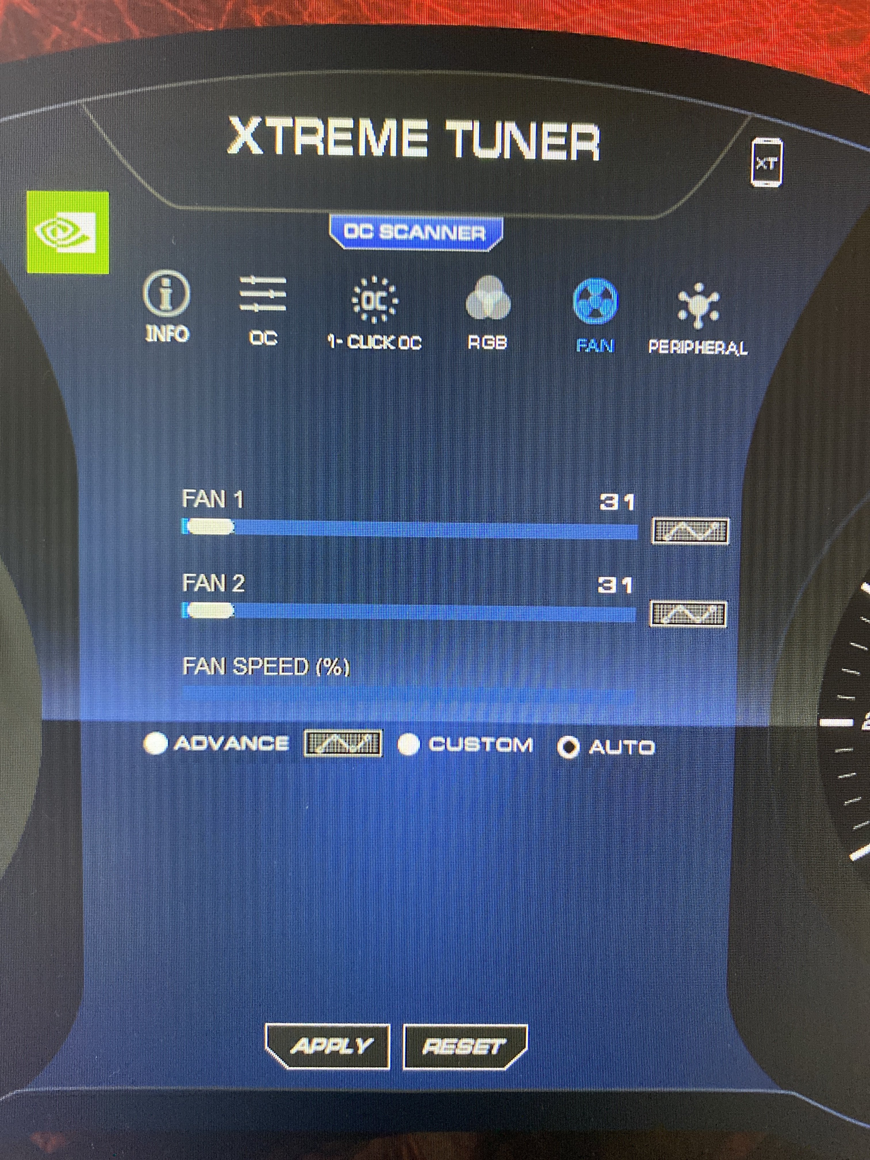

Wunderbar, ein bisschen die Stecker nachdrucken scheint geholfen zu haben, jetzt drehen sich alle 3 Lüfter 👍🏼
Aber mir werden komischerweise trotzdem nur 2 Lüfter in den Menüs angezeigt 🤷🏼‍♂️

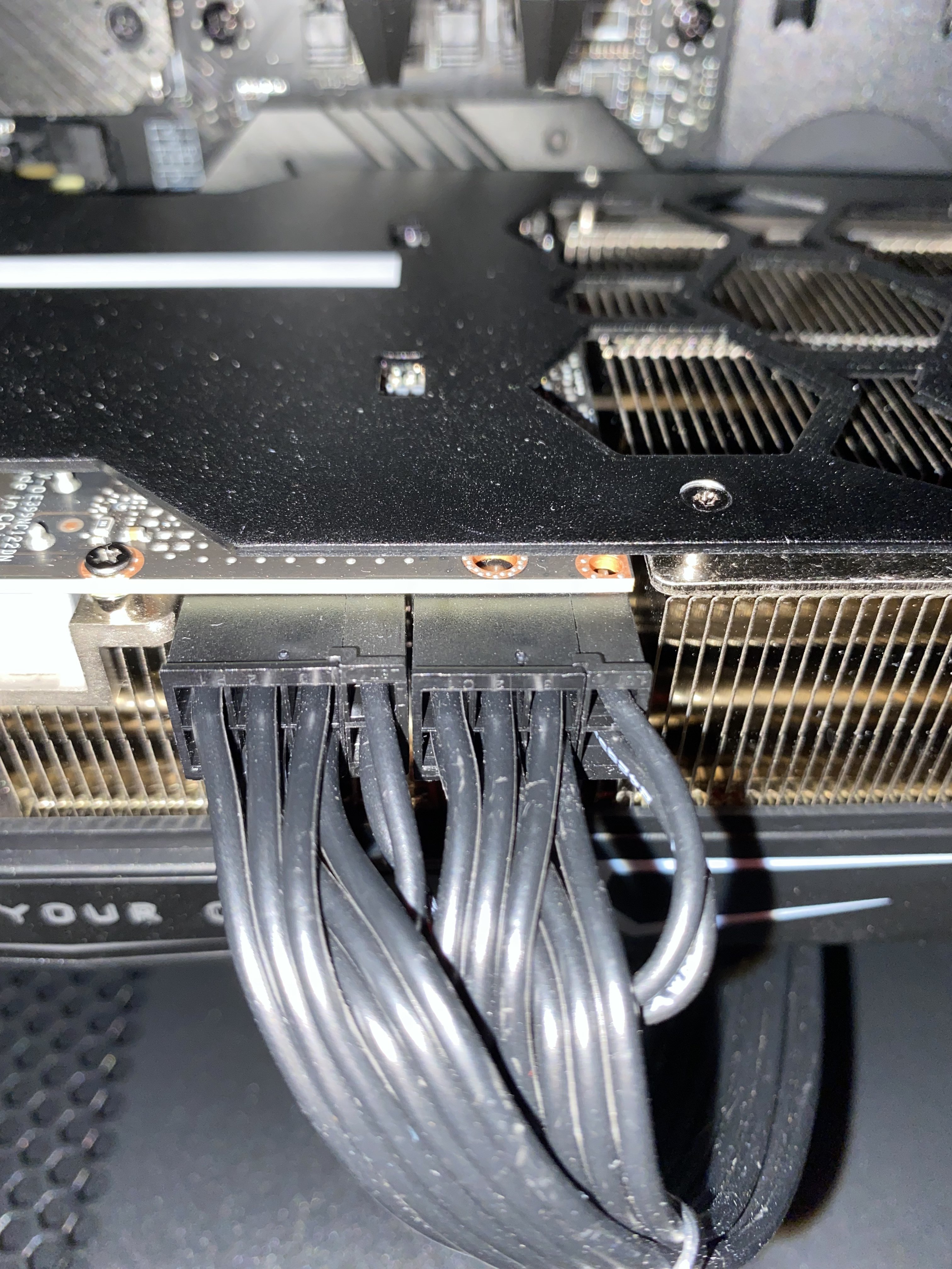

Der linke 8-Pin Stecker an der GPU sieht aus als wäre er einen Ticken weiter drinnen. Evtl. mal den rechten versuchen noch etwas reinzudrücken. Glaube aber nicht das das was mit den Lüftern zu tun hat.
Wenn zwei der Lüfter über ein Y-Kabel verbunden sind, zählt der nur als einer, da nur einer der beiden das Tacho-Signal zurücksendet.
Reaktionen: UnidkQ und ReaperEU
Ah okay, ja macht Sinn. Danke euch für die Hilfe! :)
Reaktionen: UnidkQ
Der weiße Stecker ist allerdings ein 6-Pin... also kein einfaches Y-Kabel. Ich denke schon das auch 3 Lüfter erkannt werden sollten.
Und selbst wenn: er schreibt ja das der dritte sich nicht dreht...
Er schrieb doch, dass sich jetzt alle 3 Lüfter drehen. Ich sehe das als gelöst, da sie ja nicht drei Stecker und entsprechende Steuerung dafür gemacht haben. Dementsprechend, weil es drei Lüfter sind war es einer der sich nicht gedreht hatte... :)
