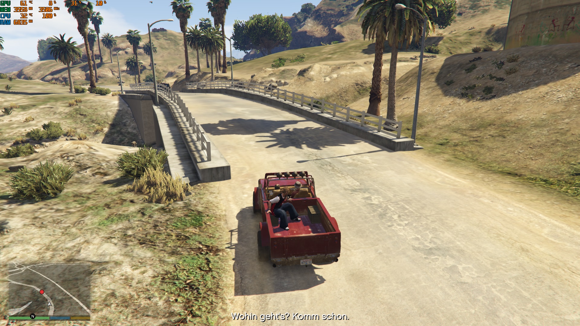

Hey Community!
Wie im Titel bereits erwähnt, brechen bei mir die FPS aus unerklärlichen Gründen zu x-beliebigen Zeitpunkten ein. Das Ganze ruckelt dann für ca. 3-10 Sekunden so stark, dass es fast zu einem Standbild kommt. Nach diesem kurzen Zeitraum läuft alles wieder wie gehabt. Dabei spielt es keinerlei Rolle welche Einstellungen ich treffe. Selbst wenn ich das Spiel auf das Minimum stelle, besteht dieses Problem weiterhin. Dadurch reduziert sich der Zeitraum vllt auf 5-7 Sekunden, die Häufigkeit, sowie die Intensität bleibt allerdings die Selbe.
Habe das Spiel vor gut 1,5 Jahren schon mal auf einem gleichwertigen Rechner ohne Probleme gespielt, wobei beim jetzigen die Graka um ein vielfaches besser ist.
Zum System:
AMD FX-8120, 3,1 GHz
ASRock 970 Extreme3
8GB DDR3
Geforce GTX 970
Installiert auf SSD
Win 10
Vergleichssystem:
I5 760 2.80 GHz
8GB DDR3
R9 270x
Installiert auf SSD
Win 10

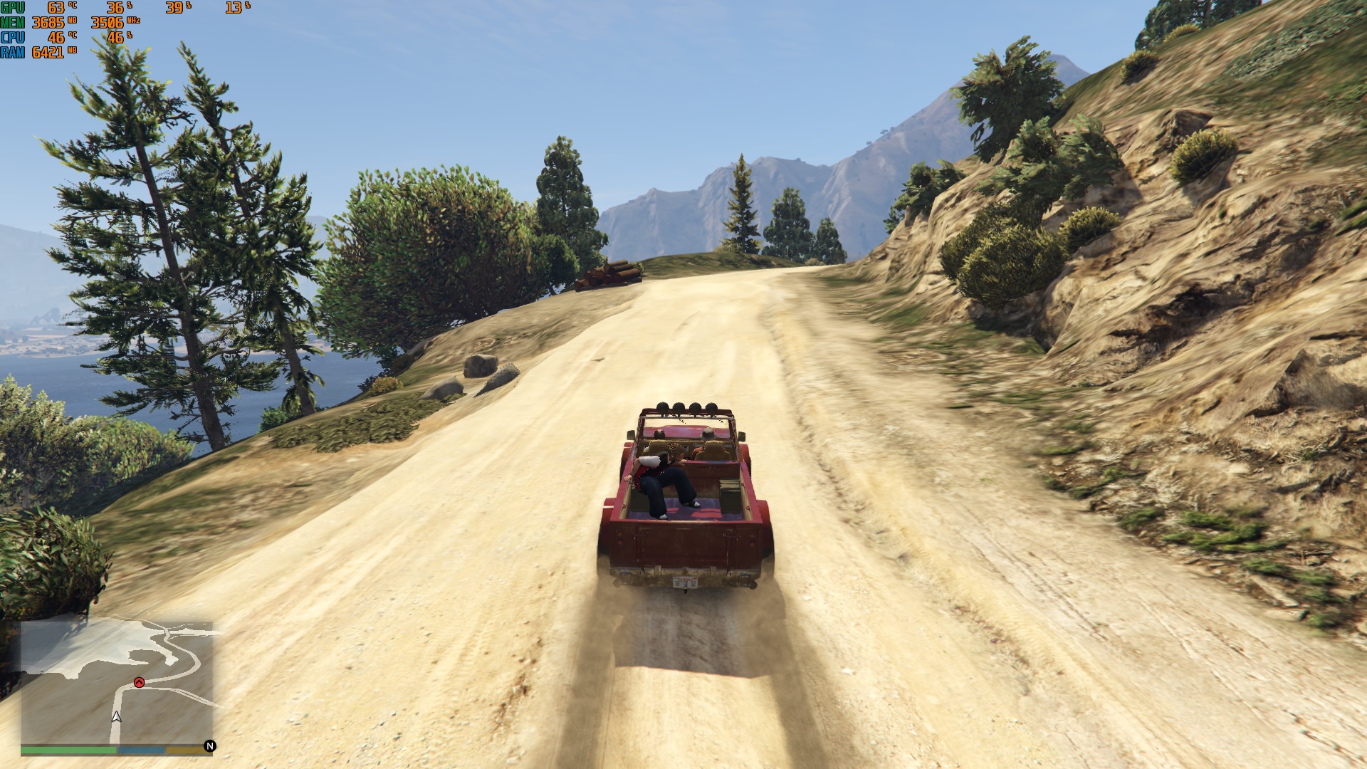

Mit MSI/RivaTuner habe ich mal zwei Screenshots gemacht, welche die normalen Werte zeigen so lange das Spiel problemlos läuft und die Werte während des beschriebenen Szenario. Auf den Screenshots ist leider nicht ersichtlich, dass erst die Graka ihre Leistung auf 5%-10% runterschraubt und erst danach der Prozessor extrem hochfährt und auf Werte im Bereich von 90%-100% kommt.
Man muss dazu sagen, dass ich exakt die selbe Problematik auch bei Conan Exiles habe. Anfangs war ich noch davon überzeugt, dass es an Conan Exiles liegt, aber da GTA V jetzt das selbe Problem hat und ich es mir nicht erklären kann brauch ich eure Hilfe.
Falls dieses Thema schon einmal hier geschildert und gelöst wurde, bitte ich um ein Link. Habe leider hier und auch woanders keines mit Lösung gefunden, was dieses Thema anbelangt.
Vielen Dank für die Hilfe.

Man sieht es am screenshot, dein Speicher läuft voll, er ist auf Maximum 6,8 GB

Vielen Dank für die zahlreichen Antworten!
Axxid hatte hier wohl den richtigen Riecher. Es ist wohl das geschilderte Temperatur Problem.
Bin in meinem Halbwissen eigentlich davon ausgegangen, dass mir die Temperaturwerte durch MSI Afterburner von GPU und CPU soetwas aufzeigen, da ich anfangs auch von einer Überhitzung ausgegangen bin. Dem scheint allerdings nicht so, da die sichtbaren Werte mehr als in Ordnung sind.
Habe den Rechner daraufhin mal aus seiner unpraktischen Ecke gezogen, was das Problem schon beinahe behoben hat. Daraufhin hab ich den Guten mal geöffnet und tatsächlich, der komplette Kühlkörper ist voll mit Staub. Den werde ich morgen dann mal mit Druckluft reinigen, weil ich diesen verdammten Lüfter nicht runter bekomme. Die Aussparungen am Kühlkörper sind einfach so verdammt eng, dass sich die Spangen beim rausmachen so wundervoll verbiegen, dass sie sich wiederum in den Lamellen des Kühlkörpers verkanten.
Den Ram hatte ich, wie die meisten hier auch im Verdacht. Auch wenn er hart an der Grenze ist, konnte ich das nicht wirklich akzeptieren. Mein Vergleichssystem hatte genauso viel Ram, allerdings hatte dieser sogar einen geringeren Takt und damit habe ich GTA V 50h+ gespielt, ohne jemals ein Problem gehabt zu haben. Bezieht sich ausschließlich auf den Singleplayermodus!
