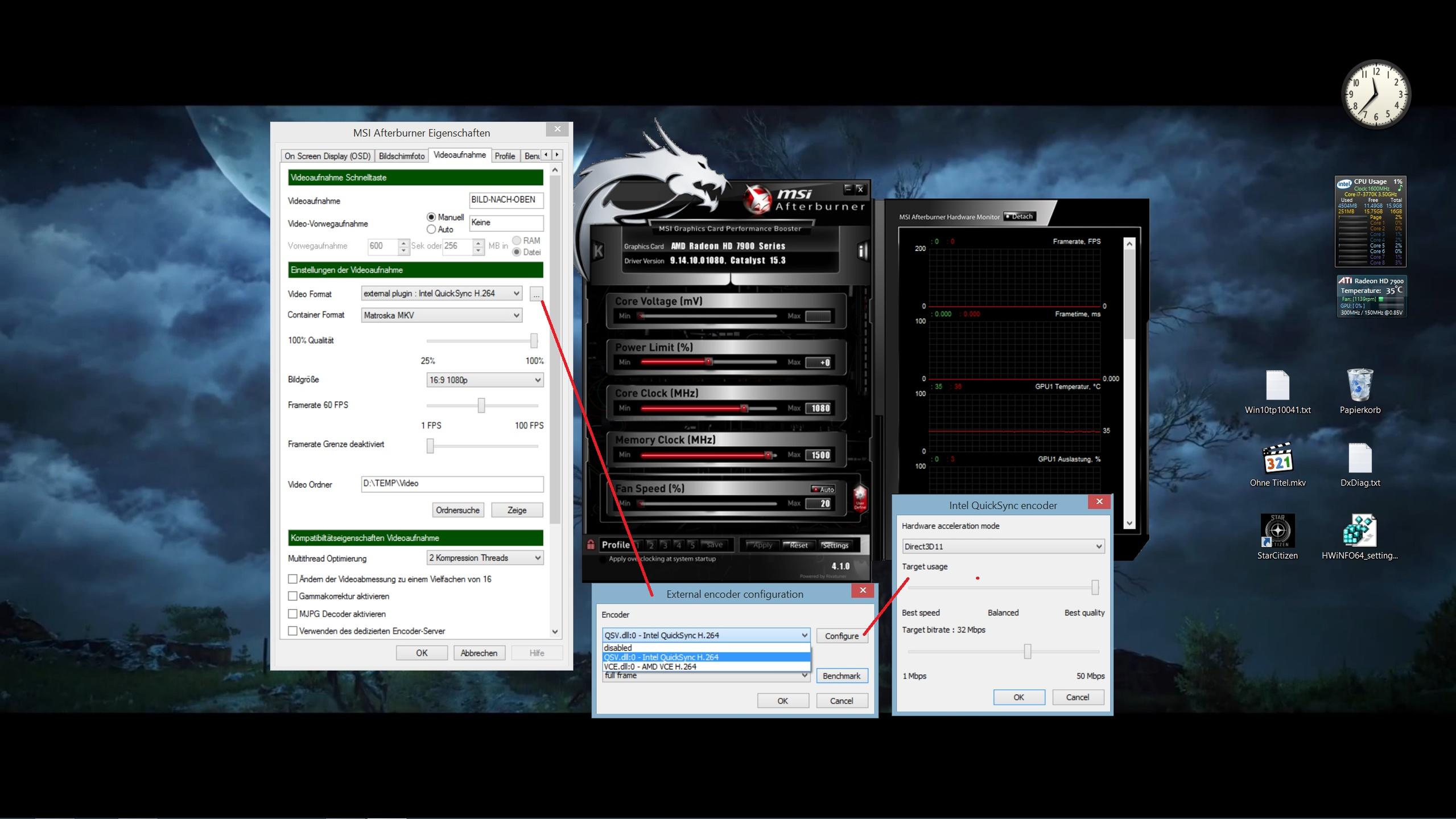

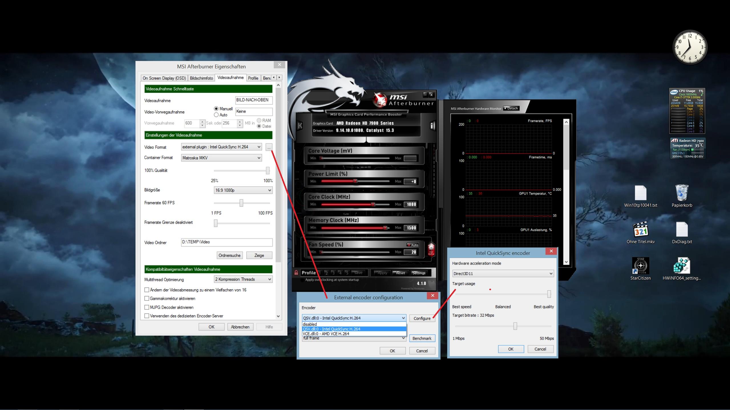

Habe den MSI Afterburner nun installiert, jedoch gibt es bei mir unter den Settings kein Menüpunkt Namens Videoaufnahme.
Na-Krul schrieb:
Nutz einfach die Grafikkarte statt der Cpu, und so ....
und wieso nutzt er nicht die iGPU von seinem i5-3470, Afterburner biete doch Quicksync.dll an?
Intel® HD Graphics 2500 / Intel® Quick-Sync-Video
Quicksync brauch weniger Rechenleistung als AMD-VCE und die Qualität ist genauso gut.
