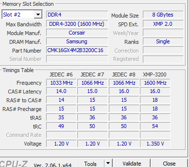

welcher Ram ist genau verbaut ?
In dem Video sieht es so aus als ob dein Ram nur auf DDR4-2133Mhz läuft.
Am besten das Tool CPU-z ( aus dem CB Download) herunterladen und vom Reiter SPD und Memory je einen Screen hier hochladen.

Hi,
dein Ram läuft nur auf DDR4-2133Mhz (siehe Bild 1 => 1064Mhz*2)
Hast du zwei oder vier Riegel verbaut ?
Könntest im Bios deinen Ram mit XMP Profile auf 3200Mhz stellen.
Falls das nicht stabil läuft, langsam reduzieren bis es wieder geht.
Reaktionen: 180erPing
Damit funktioniert alles reibungslos.. Die Lösung war zu naheliegend 🤣 aber vielen Dank
