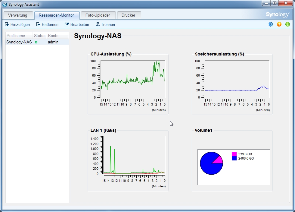

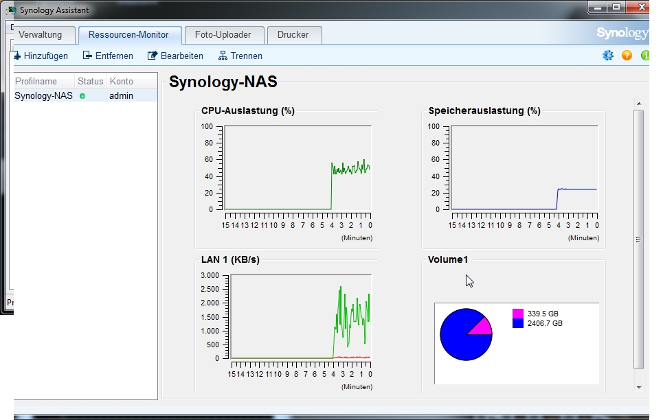

Auslastungen:

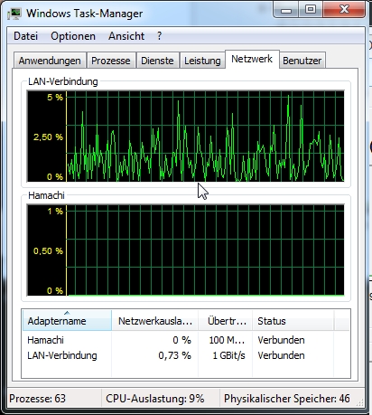

Vom PC beim Film gucken (siehe Screenshots):
CPU: 8-15% (Browser, Steam, Skype und VLC sind offen)
RAM: 42% (3,41GB)
Netzwerk: 0,1-2%

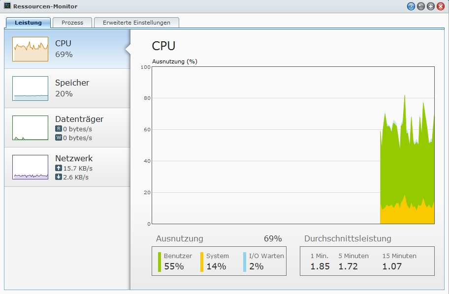

Synology NAS:
CPU: ca. 50-80%
RAM: 23%
Firewalls sowie Virenscanner sind deaktiviert!
Ich weiß nicht weiter. Die Daten kommen nicht mit voller Geschwindigkeit in den Player rein. Alles ist per GigaBit angebunden. Das rauf und runterladen funktioniert ja auch mit einer ordentlichen Geschwindigkeit. Das ruckeln geht wirklich auf die Nerven. Für sowas kauft man kein NAS.

Edit: Das Widget ist auch aus. Die CPU Auslastung ist nach Neustart und nach Deaktivierung alle Nutzer außer dem admin immer noch bei ca. 50-80%. Das meiste soll vom Nutzer kommen, aber ich weiß nicht, was ich gemacht haben soll.

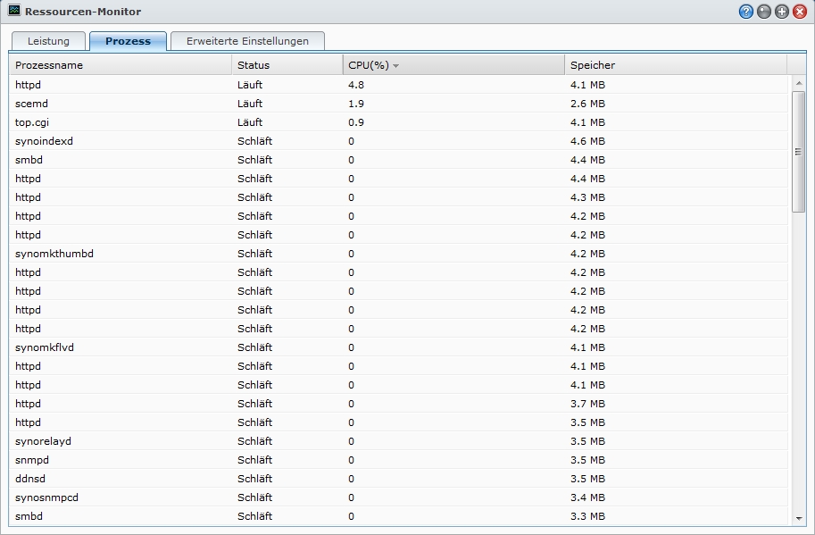

Was mich imemr wundert, egal welche PC oder Smartphone, das Nas hat mindestens 40% Auslastung, obwohl nicht mit dem gemacht wird. Es funktionierte doch vorher alles mit VLC. Selbst AVI Datein bleiben hängen. Ein kleiner 200MB Film mit einer Länge von rund 22Minuten hängt sehr. Das Nas hat im Lehrlauf eine zuhe Auslastung.
EDIT: Ich habe "ALLE" Pakete deinstalliert. Man sieht schön, wo die CPU Auslastung auf 100% ausschlägt. Die Auslastung bleibt immer noch bei 40-80%.
