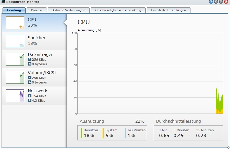

Keiner eine Idee? Es hängt jetzt ein Switch zwischen meinem PC und dem NAS. Verwendet werden CAT6 Kabel maximal 1m lang. gerade schon wider diese Ruckler. Mal kann ich ohne diese einen Film betrachten und mal nicht.
Was komisch ist, das NAS zeigt ein iSCSI Volumen im ResourcenManager.

Poste mal einen Screenshot vom Ressourcenmonitor während du kopierst und den Film schaust.

Das ist keine LUN. Das ist dein Volume, beachte bitte den "/". Da steht Volume/iSCSI (LUN). Es kan beides sein. Du kannst die Werte für bestimmte LUNs oder Volumes ausgeben lassen um deren einzelne Schreib/Leseraten anzeigen zu lassen.
